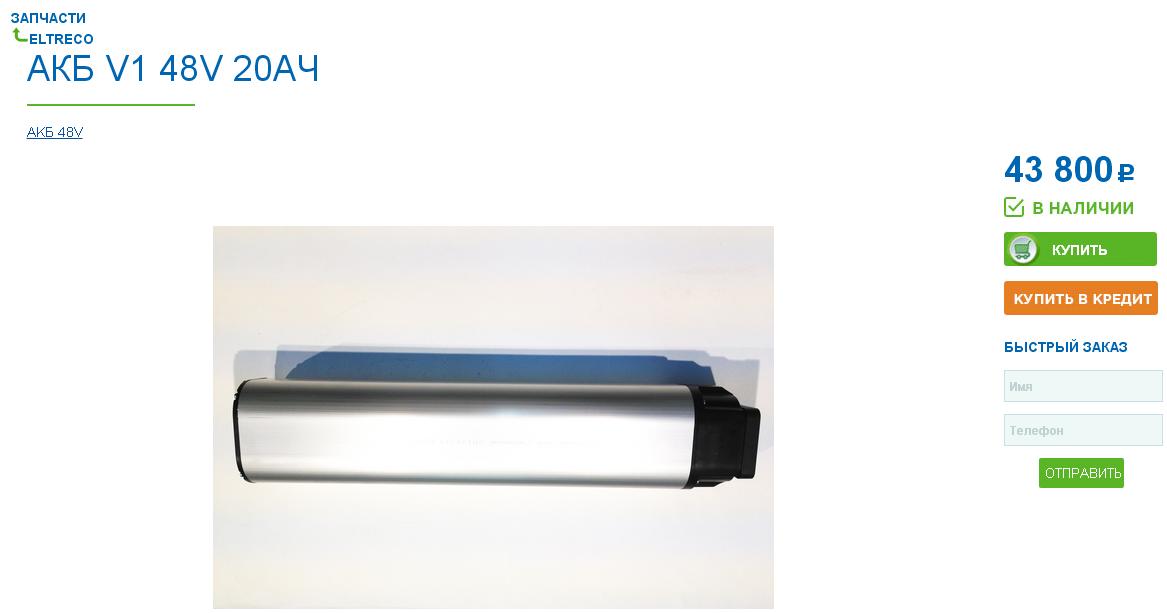

У Eltreco в наличии появились стоковые аккумуляторы для V1, правда цена не радует.

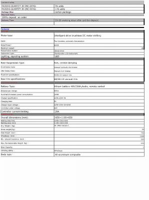

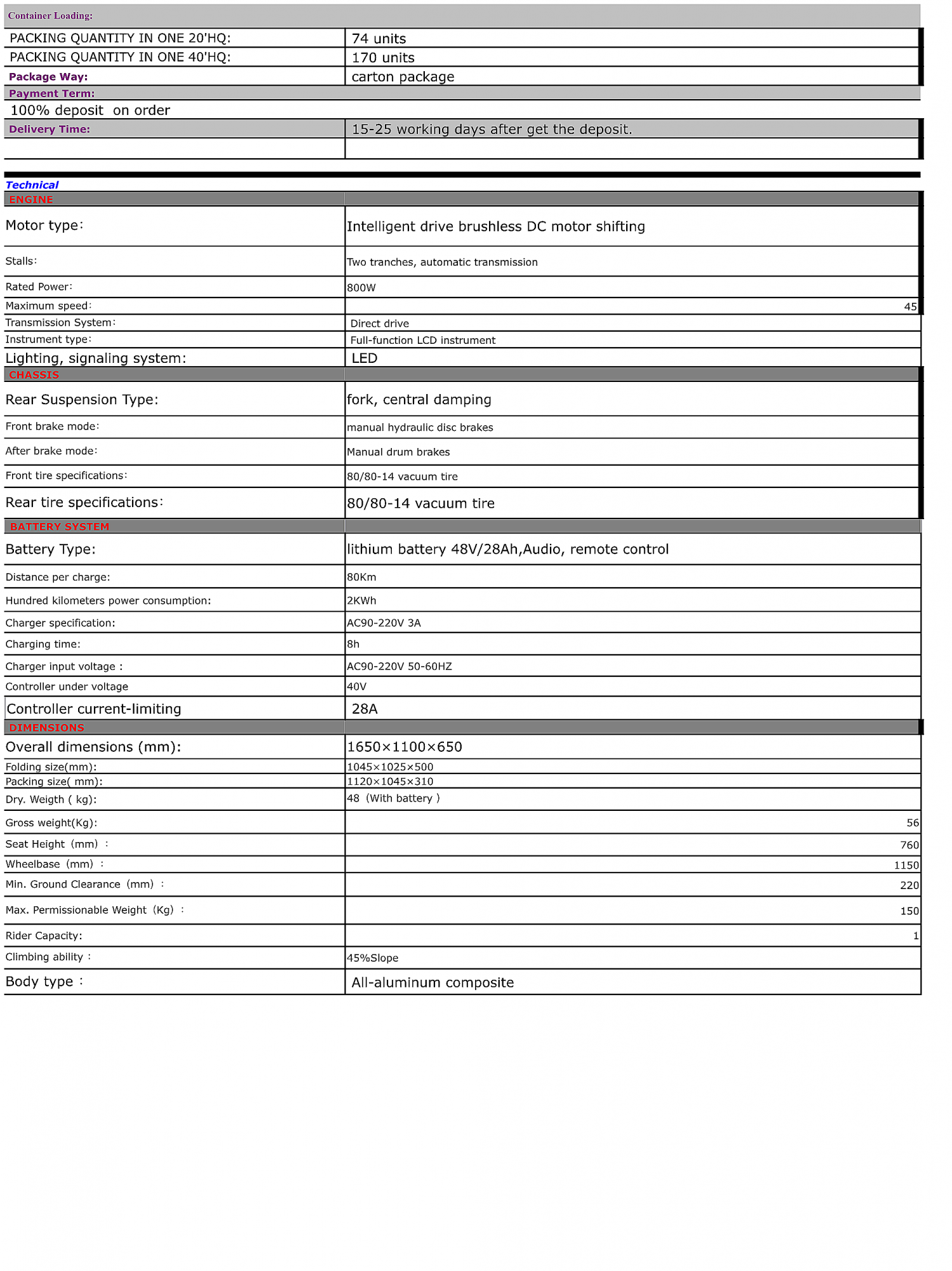

Характеристики, конечно, не полные. Мне уже жалко китаянку дергать

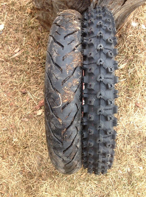

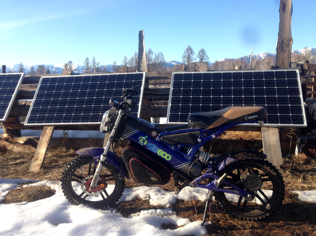

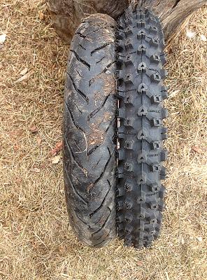

Поставил кроссовые покрышки 60/100-14 Kenda Carlsbad. Размер идентичен родным 80/80, из-за протектора даже чуть выше.
Покрышки камерные, но камер не нашел, поставил без, промазав герметиком.
Сегодня был первый выезд, у нас еще снег не весь сошел, куча грязи и слякоти, покрышки отработали отлично, разницы в езде и расходе не заметил. Для наших "дорог" - то что надо, по раскисшему полю, по снегу 10-15см едет без проблем. На родных даже после небольшого дождика как корова на льду.

C характеристиками похоже что то напутано написано, что задний тормоз барабанный, коробка двухступенчатая и в то же время прямой привод. Крутящий момент вообще не указан. В общем ничего не ясно, но всёравно  спасибо.

Ну благодаря вам теперь я для себя и своих задач выбрал оптимальные шины, спасибо за фотки, пошарился в инете - вроде пишут что про них что достаточно жесткие чтоб и по асфальту кататься, за счет шипов по грунтовке будет и вовсе песня, повспоминал тут и оказалось что несколько раз такие мне бы ощутимо помогли бы двигаться... и как раз к таким шинам будет очень полезен "форсаж", который у меня есть благодаря electronic'у, т.к. по очень-очень мокрому песку мопед очень тяжело тянул даже стоковыми шинами (они не буксовали). Зато в грязях порой очень уж не хватало цепляемости за грунт. Насчет же сухого песка возможно с такими шинами будет закапываться... посмотрим.
Вы пробовали ездить по асфальту, какие впечатления, заметна ли разница?
И пару слов о том как меняли шины, может какие-то приспособления использовали, с чем-то столкнулись типа особенностей? Понимаю что в принципе дело обычное, тут еще и про мыльную воду читал, просто у вас самые свежие наверное впечатления.
boo50
Асфальта у нас нет, по гравийке - отлично. Покрышки довольно жесткие и одеть было проблематично, монтажек у меня нет, пытался нацепить толстыми отвертками, так и не смог - отвертки гнулись. Поэтому доехал до шиномонтажа, там одели за 5 минут.

Нифига себе... т.е. самому не одеть.... кстати, мотор перед поездкой в шиномонтаж снимали с заднего колеса или там где-то есть фишка-контакт (где хоть?).
boo50
Мотор снимал конечно, там нужно открутить всего 1 гайку и мотор с тормозным механизмом снимаются с колеса.
заряженный eltreco V1 (60V 32Ah Li-Po, 65км/ч)
АлексV1
Гайку которая со стороны тормозных колодок - ее? Чем откручивали? Туда ж ничем не залезешь....
boo50
мощная отвертка и молоток.
