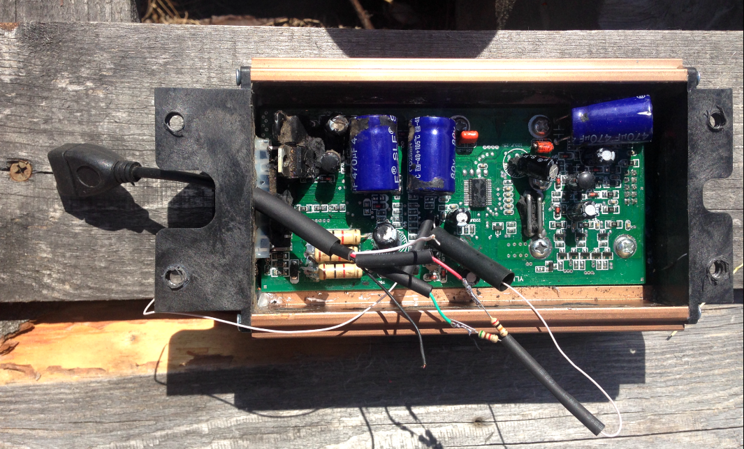

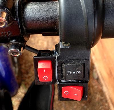

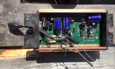

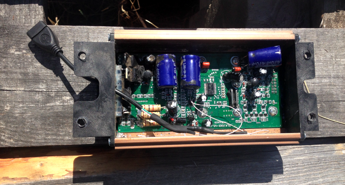

Цитата: electronic от 10 Май 2015 в 15:53
Самая простая, но эффективная доработка – поднятие максимального тока контроллера с 28А до 40А, тем самым увеличив тягу.
Находим микросхему усилителя LM358 и между ножкой 6 и 7 впаиваем наш резистор, размыкаемый кнопкой на руле. При номинале 17 кОм у меня получился батарейный ток 45А, при 14 кОм -50А, думаю при 20кОм, будет около 40А. У себя оставил пока 17кОм.
Сделал сегодня турбо-кнопку, даже две, впаяв два резистора 5кОм и 20кОм, читал тему не внимательно, и только сейчас понял что 5кОм надо было впаивать "последовательно в цепь сигнального провода с ручки газа", чтобы получить медленный режим.
У меня же вышло турбо и нитро =)
с 5кОм резистором результирующее сопротивление на кнопке 10кОм, с 20кОм соотв. 25кОм.
На нитросе едет вообще классно, понять бы какой ток вкачивается при этом и какая мощность в итоге, мне такой режим понравился, под него и буду дорабатывать мот, чтобы так ехал без всяких бустов. В "турбо" режиме (40А) тянет конечно лучше стока, но после "нитро" разница между турбо и сток кажется не существенной.
заряженный eltreco V1 (60V 32Ah Li-Po, 65км/ч)
АлексV1
[user]boo50[/user], имхо доп.кнопка снизу кнопки габаритов кажется не очень удачным вариантом, у меня как-то мот падал на правую сторону в сыпучий грунт (черти меня носили по буеракам), и даже один габаритный переключатель сломало (треснул его корпус), пришлось универсальным "рем-набором" (скотчем) фиксировать сам корпус переключателя (внутри к-рого клавиша), чтоб не сломался окончательно...
Хотя, если вы ездите аккуратно то разницы особой и нет.
Его бы, этот перевключатель, куда-то перенести вообще левее ручки газа (мечта), жаль реальностью пока что является скотч.... впрочем, есть запасная ручка (даже комплект), просто он уж очень пестро-блестящий, с одной стороны, а со второй - жду когда полностью сломается родной переключатель, обмотанный скотчем.
Даша
Глушилка от питбайка не подойдет?
Достаточно узкая, чтобы встать на руль в том месте, где вы указали.
http://scootermag.ru/product/vykljuchatel-dvigatelja-kayo-klx-crf-d040001/
Ляжет в точности под большой палец.

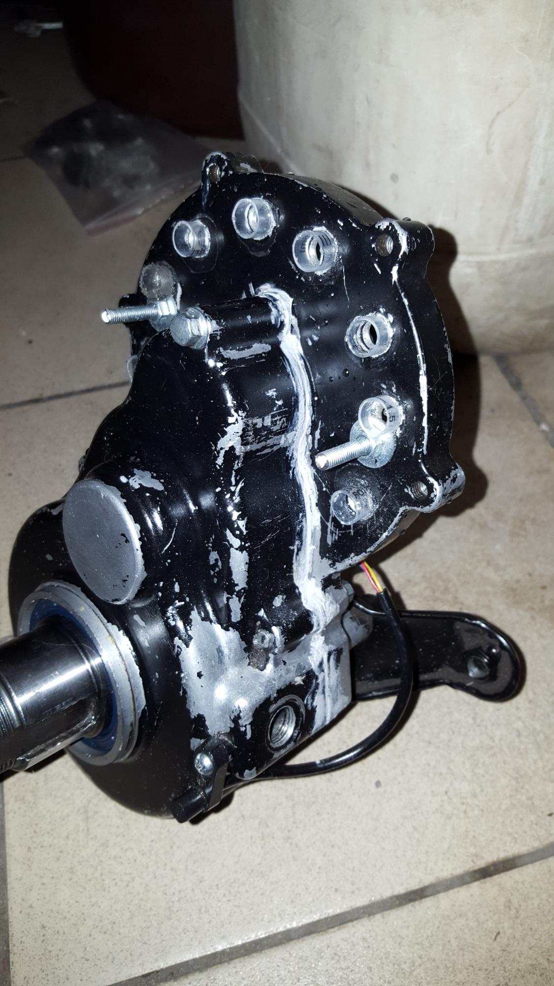

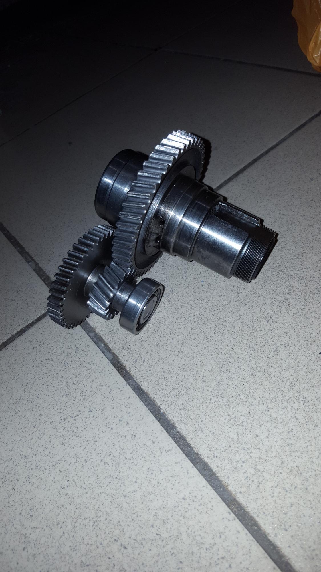

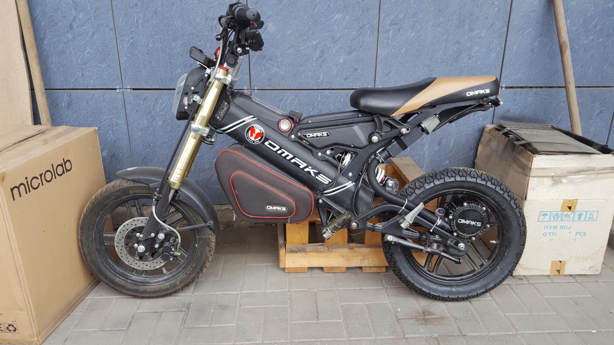

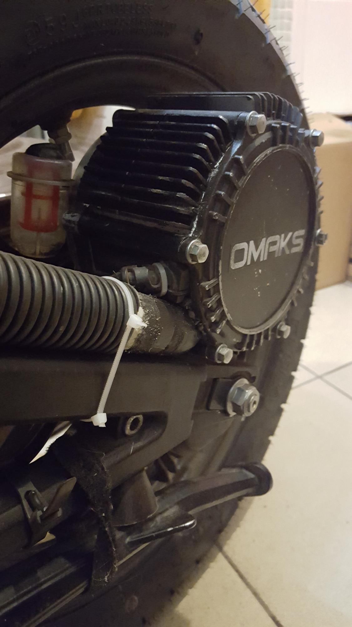

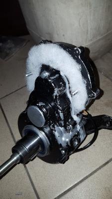

Сегодня наконец-то открыл сезон. Напомню, что у меня одна скорость и мощность до 4,5 кВт. Так вот, решил изменить коэффициент редукции трансмиссии чтобы понизить скорость, но увеличить момент. Нашёл в городе контору для реализации задумки, и вот 3 месяца я с ними бился, чтобы получить необходимый результат. 3 раза переделывали, но в конце концов собрал и прокатился. Раньше скорость развивал свыше 70 км/ч, но мне столько не нужно и расход был бешеный. Сейчас 60 км/ч, но увеличился момент, то что и хотел.

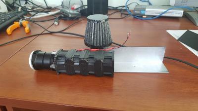

Также сделал чупасос для продувки двигателя и добавил рёбра охлаждения.
Теперь к сезону готов.
Электромот V1 (с доработками: 9 кВт, 76 В, 70 км/ч)

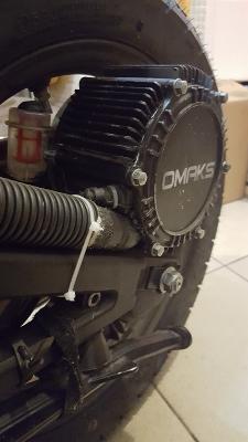

boo50
Про чупасос можно поподробнее?
Что за коробка сверху перед фильтром?
И как реализован подсос в мотор ? Только из-за вращения самого двигателя?
Судя по фото есть только "впуск", "выпуска" нет?

Про чупасос.
Собран по классической схеме от Чупы: 4 вентилятора 12В, фильтр, дырки на входе и выходе мотора, заглушки в ротор, контроллер управления. Правда пришлось придумать и реализовать защиту от влаги пыли выпускных отверстий, так как наш мотор "сидит в грязном месте" близко к поверхности дороги.
boo50
electronic, красава!  :wow: Теперь поди 3кВт на постоянку мотор переварит.
Контроллер готовый такой продается?  И как впуск в мотор реализован, может есть фото поближе?

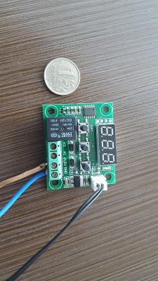

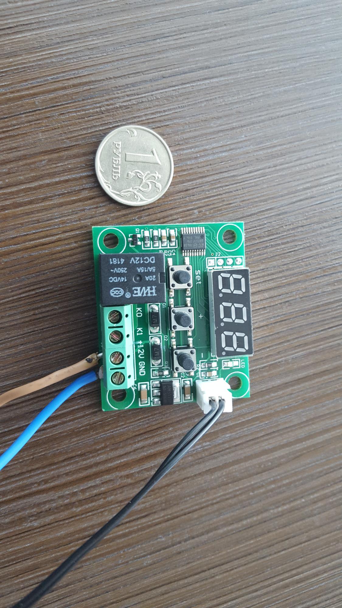

electronic
Контроллер использовал такой
http://ru.aliexpress.com/item/1PCS-W1209-DC-12V-heat-cool-temp-thermostat-temperature-control-switch-temperature-controller-thermometer-thermo-controller/32519582116.html
Входное отверстие делал в корпусе сбоку, там места много.

andreym
А сколько стоил комплект шестеренок?
