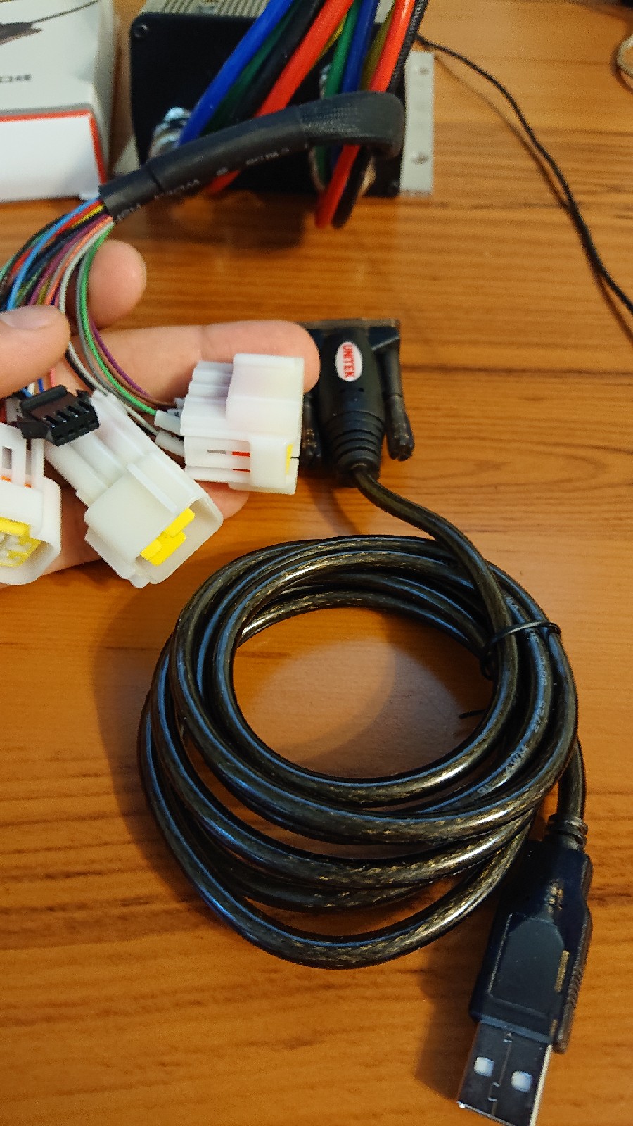

 Подскажите по программированию. Кабель имеет сериал порт разъем на 9 пинов, а контроллер фишку на 4 пина. Какой провод куда цеплять?
Сейчас: эндуро байк на bafang bbshd, 16s5p 900ват, электросамокат самовар 14/12 500ват, акб 16s1p 400ват.
В прошлом: IPS 101, Airwheel X6, самопал электро самокат 16/10 350ват, 20/16 500ват, Gotwey Mten3, электровел редукторник пик 1.5квт, электровел DD 3,5квт пик.
big17

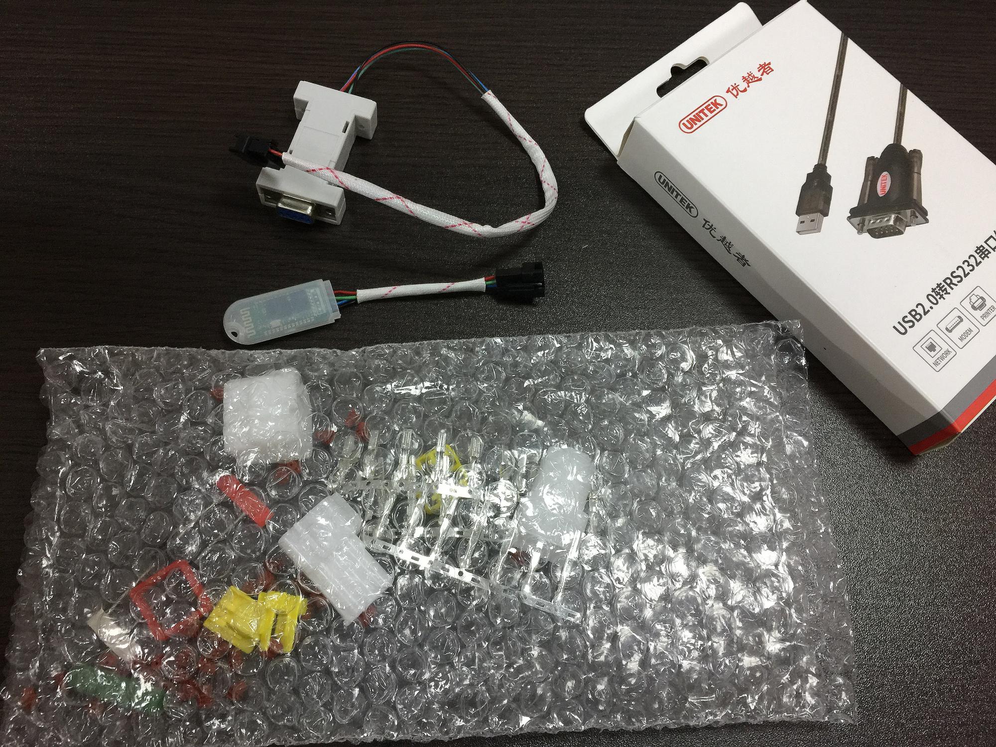

Должен быть еще один кабель-переходничок: с 9-пинового разъема на 4-pin-овый (черненький такой, он один на контроллере)
Вот, смотрите на моей фотке (чуть ниже - Bluetooth-донгл, который тоже подключается к этому же 4-пиновому разъему контроллера)
Vladimir Ilich
Нет этого переходника, можете прозвонить пины и расписать какой куда?

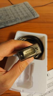

Vladimir Ilich
Цитата: tmiaer от 17 Окт. 2019 в 08:09
[user]Vladimir Ilich[/user], со стороны контроллера в инструкции распиновка есть, в db-9 стандартно.
Там не описано какие контакиы в 9pin маме используются.

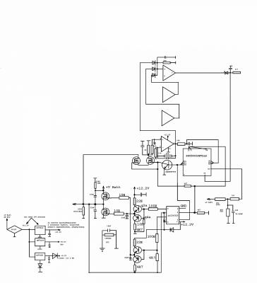

Combatos
Цитата: crond от 19 Май 2019 в 11:06
     ОУ следит за током по нижним плечам мосфетов, сигнал на них приходит с синхронно открывающихся sot23 фетов включённых последовательно, с входов ОУ напряжение идёт в проц и одновременно через диодную сборку на 4 операционник (ноги5-6-7) который даёт сброс на 20 ногу CPU.
     По выходам из ОУ можно понять какая фаза закоротилась, у вас похоже ушли в КЗ верхние феты потому и ток показывает запредельный.
     Стал набрасывать схему, но пока остановился в неопределённости  (кому это надо, а я, для теста, на келли так похоже и не катнусь), из-за коротнувшего выхода с CPU.
    Келли7230: - поставили на питание свистка и для 12V потенциала на всякие тормозные и прочие рычаги CJ78L12, но запитали её от 12.2V на выходе само собой не штат, а 10.6V, странное решение, ибо эти КРЕНки c бувами "CJ" вовсе не LDO с минимальным падением напряжения 50-100mV, а обычные и на вход надо дать 14V и более, чтобы она вошла в режим, но и это ещё не всё!!! Диод они не поставили а поставили стаб, а всякие юзеры тыкают в эти 10.6V батарейное напряжение, что приводит к выгоранию ir25602 и питание (нога1) "по обездымленному" силикону - прямиком шпарит на вход (ноги 2 и 3)  они связаны на прямую с CPU.
    Нельзя тыкать что куда не следует, но диоды в этом случае помогли бы. А так кренки прошились на прямое проведение тока со стороны выхода (со входа они обычно замыкаются на коротко на GND) и стали жутко греться, при чём проводя в режиме стабилизации всё те же 10.6V. До сих пор не пойму как не поотгорали у неё ноги (особо GND) если туда неправильно сунуть батарейку иначе вся напруга пошла бы и в стабилизаторы для 5.0V и 5.2V, да и ОУ любит не более 26-32V.
     Есть у меня сомнение что батарейное напряжение дали на разъём 12V 11 нога(точнее 10.7V) но что тогда туда присунули юзвери? КЗ по самодельным кабелям от разъёма в транспортное средство? Иначе если дать батарею то КРЕНки превратились бы в пыль.
Сейчас этот Келли с выпаянными IR25602S можно запустить через свисток, само собой без мотора вообще, а перебирая на GND входы от холлов, добиться отображения всех параметров, ток показывает 190 ампер запрограммировано по 20 и 20
   Может кому что будет интересно постараюсь помочь
P.S. Есть ещё 2 штуки, у всех по разному пробиты ноги в процы: один жрёт 120ма и горячий, у другого кз по шимящей ноге, а у того, что описал выше, на шимящей ноге напруга поднимается не более 0.7V должно быть 4.2-4.5, может поставлю неинвертирующий операционник чтобы поднять ногу_напругу повыше.
Большое спасибо за кусок схемы! Силовые феты целые, драйвера ir25602 поменял все 3, не помогло. Куда ещё копать, подскажите?
crond
Феты так же раскаляются при малейшем газе и без мотора? При исправных драйверах два плеча одной фазы не открываются - как-никак используется deadtime, значит с CPU может или не может придти две единицы но на феты пройдёт одна.
Не газуя посмотрите на каких затворах присутствует потенциал, его быть не должно. Если есть тогда нужно проверять обвязку sot23 (кстати почти все они трёхамперники с малым насыщением)
Пока вроде всё.
