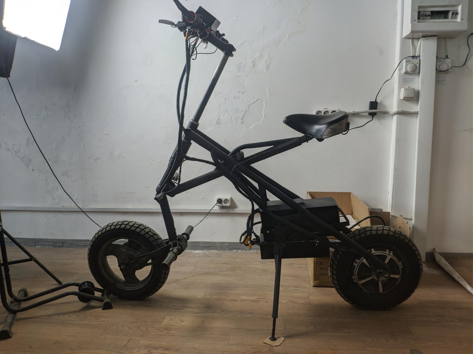

Guto
Цитата: Татос от 14 Нояб. 2023 в 14:15На такой раме Guto тоже собирал
Похоже эту "мелочь" ждёт реинкарнация. Заскучал я что-то. Один проект мотор ждёт и ... всё. Больше делать нечего. Буду с этим мельчиком возиться.
1. Поменяю переднюю вилку. От мини 8 лежит в гараже не при делах (колесо 8", пневма).
2. Рулевую тоже заменю.
3. Удлиню заднюю под колесо 8".
4. Моторчик-фрикцион прилажу (есть в ЗИПе)
5. Аккумулятор 24в, 12 А\ч уже есть.
Ну и, наверно, подарю какому нибудь шибко интересующемуся подобной техникой мальцу.
