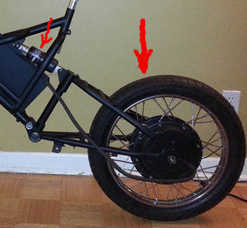

Вы проверяли возможность свободного хода заднего колеса/подвески вниз ?

по-идее должно получиться равным 130%-140% сэга, если амортизатор нормальный...  :bw:
смущает другое - короб под аккумы там стоит не фирменный,
родной короб там быстросъёмный, а на фото наверное всё-же стационарный...
и не будет-ли об него биться задняя подвеска на больших ходах...  :ah:

Кромотор
180 Конион батареек 18S 10P на 75 вольт и 15Ач
Lyen 18 FET
Так по мелочи
Рама куплена в Торонто как целый е-велик, и разобрана полностью.
Подробнее можно почитать в моем блоге http://extronebike.ca/ , но там только на буржуйском, к сожалению.
По поводу просвета между амортизатором и коробкой, там почти 1 см, просто фото не удачное.
Велик делается для езды по городу, ям здесь минимум, с поребриков и скал я не прыгаю, вроде должно хватить хода.
В крайнем случае отдам своему сварщику, он переварит верхнее крепление повыше :)
