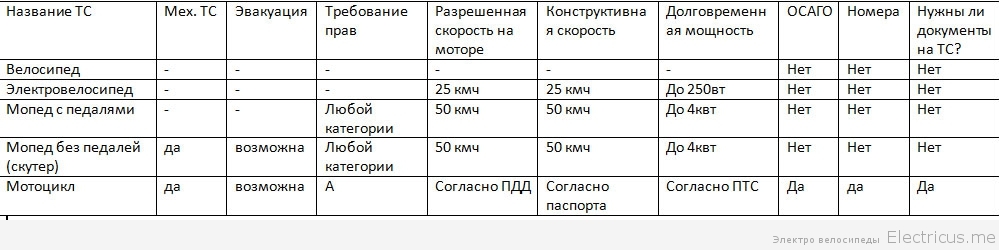

mevial
Цитата: dimmel от 25 Сен. 2015 в 00:59
[user]SHURENS2[/user], соответствует новым правилам, вроде всё ясно...
С каких пор [user]ranger[/user] стал законодателем правил? Эта таблица - лишь его понимание ПДД.
PeaceHaver
Ну, да, есть пара косячков уже точно.
Ну, к примеру, никакой "конструктивной скорости" в ПДД применительно к велосипеду нет: есть номинальная мощность двигателя и скорость, при которой должен отключаться мотор. Велосипед и электровелосипед по ПДД называется "велосипед". По сути, что угодно с движком до 250 Вт - это велосипед, даже электросамокат.
Хотя мой самокат - мопед. Кстати, мопед с педалями и без педалей - это все равно мопед. Любой мопед является мехТС вне зависимости от наличия педалей:
"Мопед" - двух- или трехколесное механическое транспортное средство, максимальная конструктивная скорость которого не превышает 50 км/ч, имеющее двигатель внутреннего сгорания с рабочим объемом, не превышающим 50 куб. см, или электродвигатель номинальной максимальной мощностью в режиме длительной нагрузки более 0,25 кВт и менее 4 кВт.

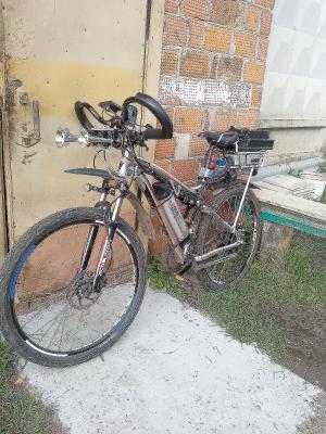

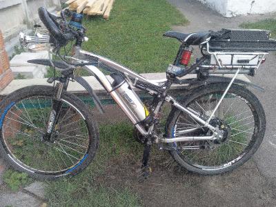

strannik777
Всем привет.я тут новенький.зацените мой электробайк.я его называю "Тягач". Тяжёлый но тянет как танк.мотор bafang bpm 36вольт/500ватт,контроллер тоже bafang 750 ватт на выходе.аккумуляторы литий(3 штуки)соединены параллельно.получается в общем 36ампер/ч.
Сначала ездил на директ драйве Электра 350ватт,но оказался слабоват.потом прикупил редукторный бафанг и намотал на нём уже 3 тыщи километров.мотор более чем устраивает.с места тянет легко,ускорение резвое.пробовал ездить на " пироге 3" но отказался
Весит много,батареи кушает ощутимо.есть идея поставить второй такой же мотор на переднее колесо,но новый моторчик стоит дорого... Пока не по карману.
ferum
Я правильно понимаю, что багажник подвижный, и живет отдельно от передней части и маятника? Что за втулки в подвижных соединениях?
eVel
Судя по расстоянию от крыла , закрепленного на подседеле, до покрышки, могу предположить что подвеска просто заблокирована
ferum
Если так, то это выше моего понимания. Судя по раме и аморту, там ход должен быть около ста мм.
strannik777
Подвеска и правда подвижная.втулок пока никаких нет.просто на болты прикрутил стоечки.багажник то не отвалится но неприятно когда он на каждой кочке раскачивался.попозже сделаю на втулках.
