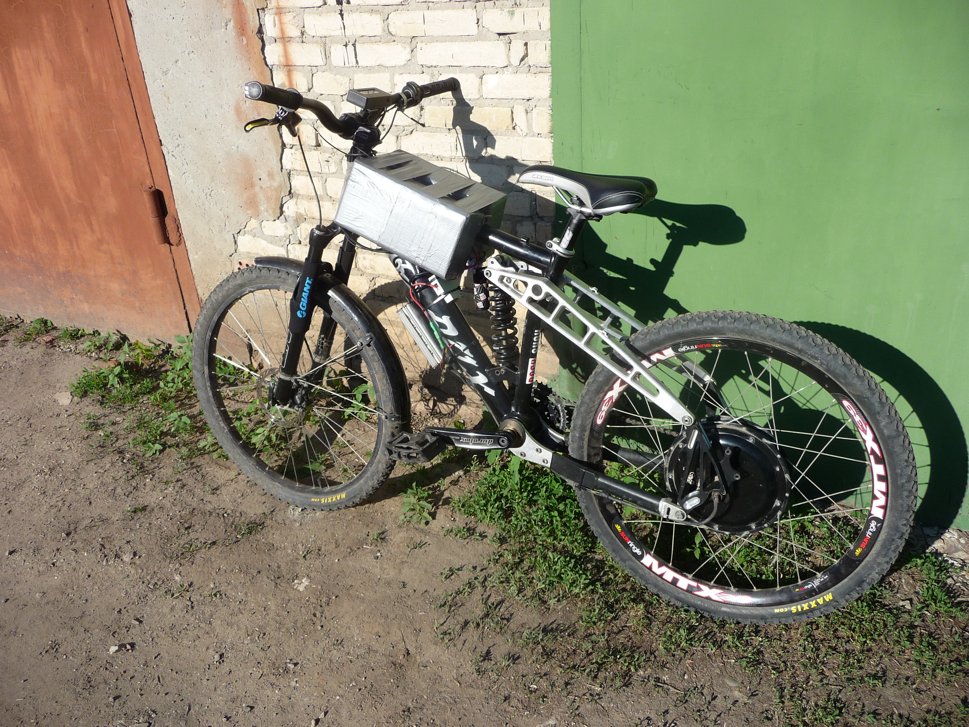

Не, мягкость хода должен обеспечивать задний амортизатор, вчера наконец-то переставил вилку, систему, цепь на 2х подвес, и побыстрому накидал электрообвеса. Получился вот такой шахидбайк.
Там, где на хардтэйле я ехал стоя и 20км/ч вчера пролетел со скоостью 50км/ч и сидя, Один автомобилист хотел было посоревноваться, но понял, что его подвеска на такую дорогу не рассчитана(легковушки там в среднем 30км/ч едут).
А посадку можно и опусканием седла обеспечить.
Мощная конструкция  :ay:
Каков ход задней подвески? Планируете снять видео, как подвеска отрабатывает неровности на скорости?
PS А вращение педалей - оно возможно? Или только с раздвинутыми (пардон) коленками?

делал для своего комфорта и в лифт влезает главное :) мне нравится, только мотор звенючий и греется как утюг, надо будет на следующий сезон найти достойную замену
мотоциклетная посадка конечно поинтереснее будет к чему и придёт всё потихому :)
mevial +1 зачётная конструкция, хардтейл конечно никак не сравнится с таким аппаратом.

Ход около 200, вот передняя вилка пока тухловата, заказал на 160, а мечтаю о мурзике 888. Вращение педалей к сожалению очень неудобно, именно из-за педалей я весной прошлого года ушёл от такого расположения аккумулятора, и всю зиму проездил вот с таким расположением аккумулятора(сорри за большую картинку):
Пока к сожалению нет никаких идей, как этот аккумулятор разместить лучше. От следующей конструкции отказался больно убравшись на большой скорости, виной всему ужасный баланс:
