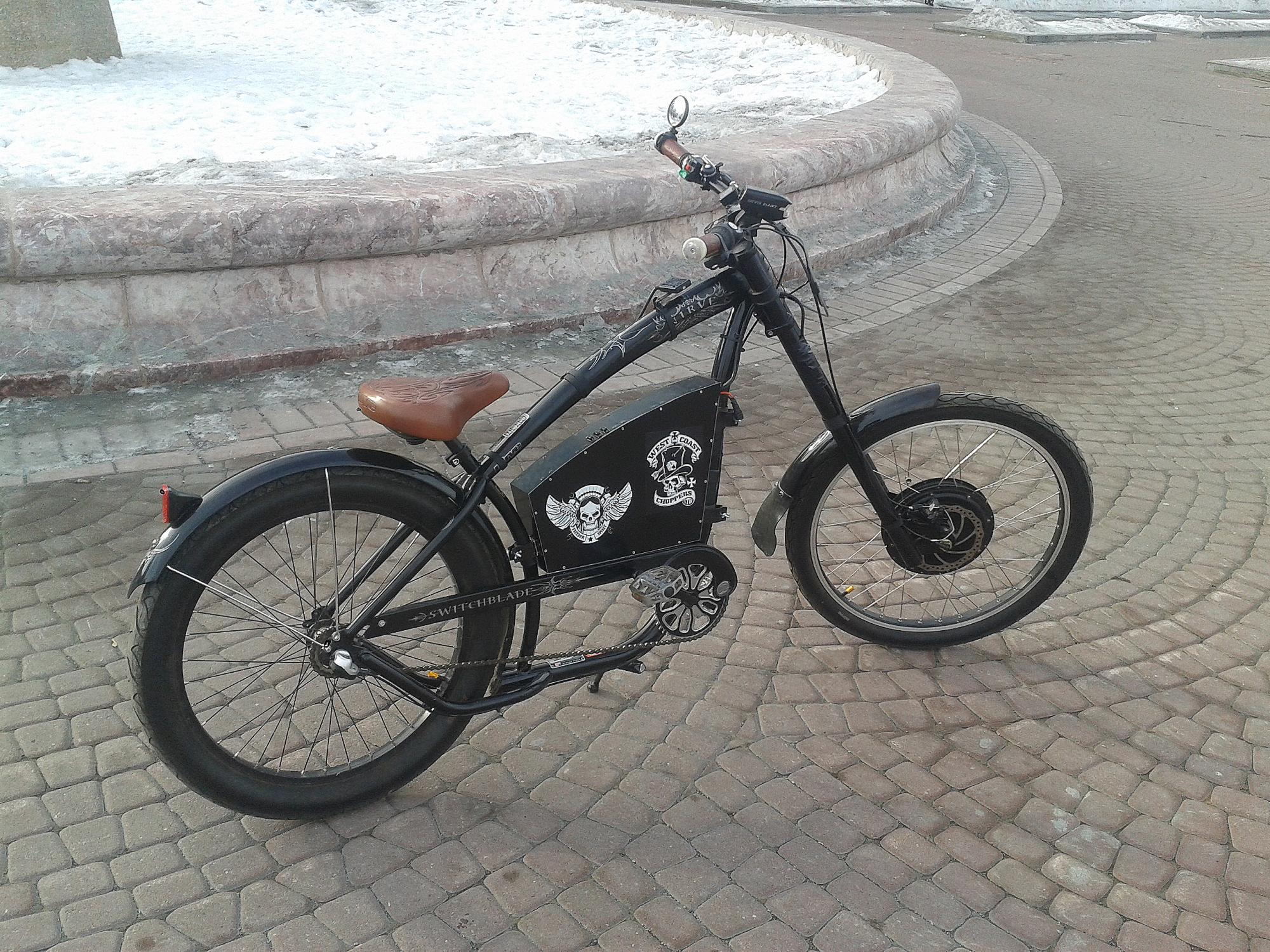

Сейчас версия новая только обкатал....Уже с ли тион 28 Ah. вес увеличился с 35 кг. до 39. Максимальная скорость на прямом участке 69 км. в час...с горочки 74...Пробег в смешанном цикле (на разных скоростях от малых до газа в пол) 91 км. проехал без педалей осталось по целлогу 3.55 в. от 4.2....качественно батарея отдаёт (едет) до 2.9 (предел до полного разряда 2.5) Поэтому как минимум 120 км. проедет. Но закончили 2 дня назад..прохладно и грязно..точно не замерил ещё.
Добавлено 07 Мар 2017 в 10:45
Кофр стал больше в 1.5 раза...материал сэндвич...что то вроде стекловолокна и алюминия. Тянет хорошо в горку почти любую. Старт средний. Наилучшие показатели от 20 км. в час и выше (по ускорению и динамике) ,когда движок чуток разгонится. там подрывает отлично.
Добавлено 07 Март 2017 в 10:47
Развесовка нравится...ничего его не заносит...прёт как танк )))выбор в пользу переднего привода был обусловлен наличием отличного педального тормоза и планетарной передачи на 3 скорости. При заднем, это бы было потеряно.
Slider
И что, не "шлифует" переднее при двух квт?
Кузьма
#7202
Нет...вчера весь день гонял...только если на гололёд или песок с обочины и резко газ дать.  Движок тяжёлый...+ то что вилка вперёд выдвинута...и батарея 8 кг. посередине...+ сам ездок...
Добавлено 07 Мар 2017 в 11:30
Когда батка была 10 ач. летом гонял неделю те же результаты были...все говорили будет шлифовать..нет...норм. У меня ещё наполную газовать с места не рекомендуется...шум. Гул на старте если сильно вдавливать. Поэтому стартую плавно. Разбирали движок...мастер сказал криво китайцы датчик холла приклеили на мастику..она покрошилась и на магните был микроскол...он песок убрал вроде датчик поправил...сейчас проверил...когда крутишь на весу норм...и когда движок разогнать до 20 км. в час и выше газуешь на полную...и ничего...можно как угодно...а на старте шумит...не знаю почему.. :bn:

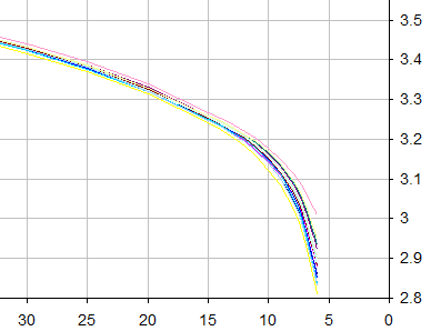

LG mh 1 (3200 Mah)
Добавлено 08 Март 2017 в 18:34
кривая по графику резко вниз идёт примерно на 3.1 в. Мне сказали предельная эффективность до 2.9...дальше всё...на износ.
spb-e
Цитата: Кузьма от 08 Март 2017 в 18:31
LG mh 1 (3200 Mah)
не заметил что с 3.1 падало аж так сильно   :bn:
9II-I82-78-78
#7212
[user]spb-e[/user], это под током 1.5с. При менее агрессивных значениях, будет как раз в районе 3.1-3.2.
0.5с, лог всех ячеек 14s батареи. Внизу проценты от теоретической емкости 3200.
Кузьма
Ну это по графику....надо по факту конечно  протестить. я всего несколько дней погонял. Ещё не пробовал опускаться ниже 3.5... :bw:
