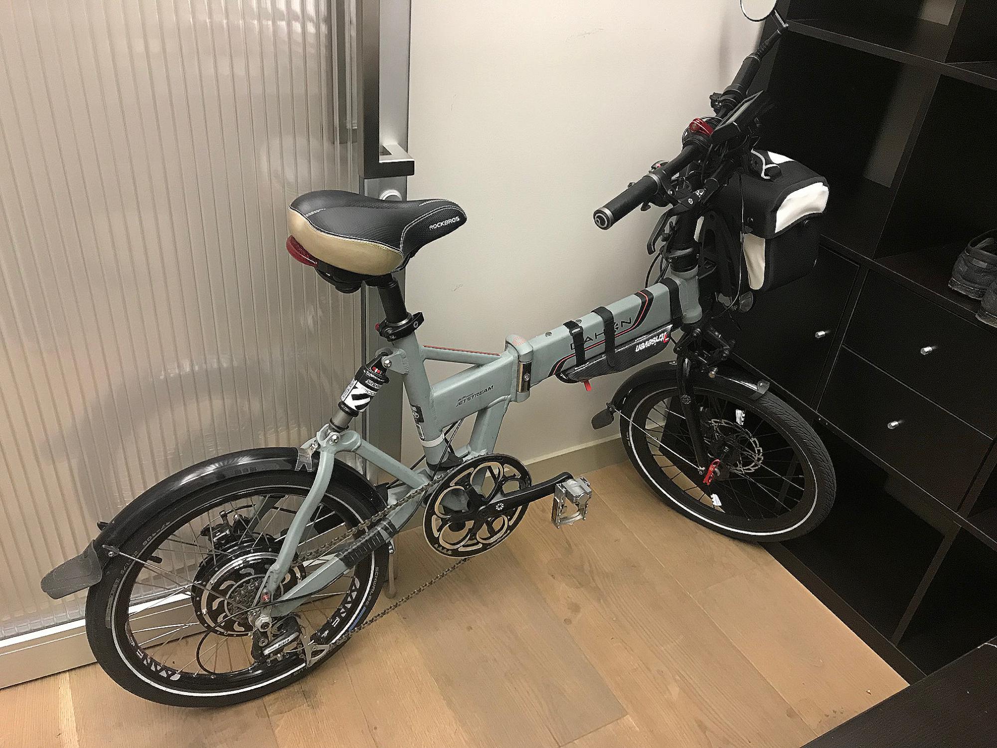

Своим байком я уже хвастался на 448-й странице, сейчас на нём уже около 600км. Скажу честно, из всех собранных мною электровелосипедов, где то около десяти штук, этот мне нравится больше всех! Более того, ни на какой другой из имеющихся в наличии даже не хочется пересаживаться ни на один день! Тут недавно сломалось крепление батарейной сумки, решил поездить на своем bbshd кареточном, ужасно скучно и медленно показалось, снял с него багажник для сумки с батарейкой и временно поставил на новый с пирожком. Развесовка конечно немного пострадала, но за выходные уже починил крепление передней сумки и это лучший вариант в плане удобства и равесовки. Сменил передний тормоз на гидравлику - вообще сказка!
Короче, велосипед на вид как велосипед, а не мопед, очень лёгкий, удобный и незаметный в плане электрификации для окружающих. В то же время быстрый, довольно мощный и абсолютно бесшумный! Я просто в восторге!
Для всех кто задумывается над городским велосипедиком на 20" колесах, очень рекомендую!
Есть правда маленький ньюанс с контроллером. Дело в том что у меня стоит недёшевый канадский phaserunner. Так получилось что использовал этот контроллер и батарейку от другого проекта, не думая даже что так идеально всё совпадёт, но я уверен что контроллер можно взять и подешевле, например шестифетовый инфинеон. А лучше бы поэкспериментировать с шестифетовым ядреным, который должен выйти после нового года.
Вот и всё, просто поделился мнением. Может кому интересно будет при создании нового проекта.
Удачи в электровелостроении!  :hello:

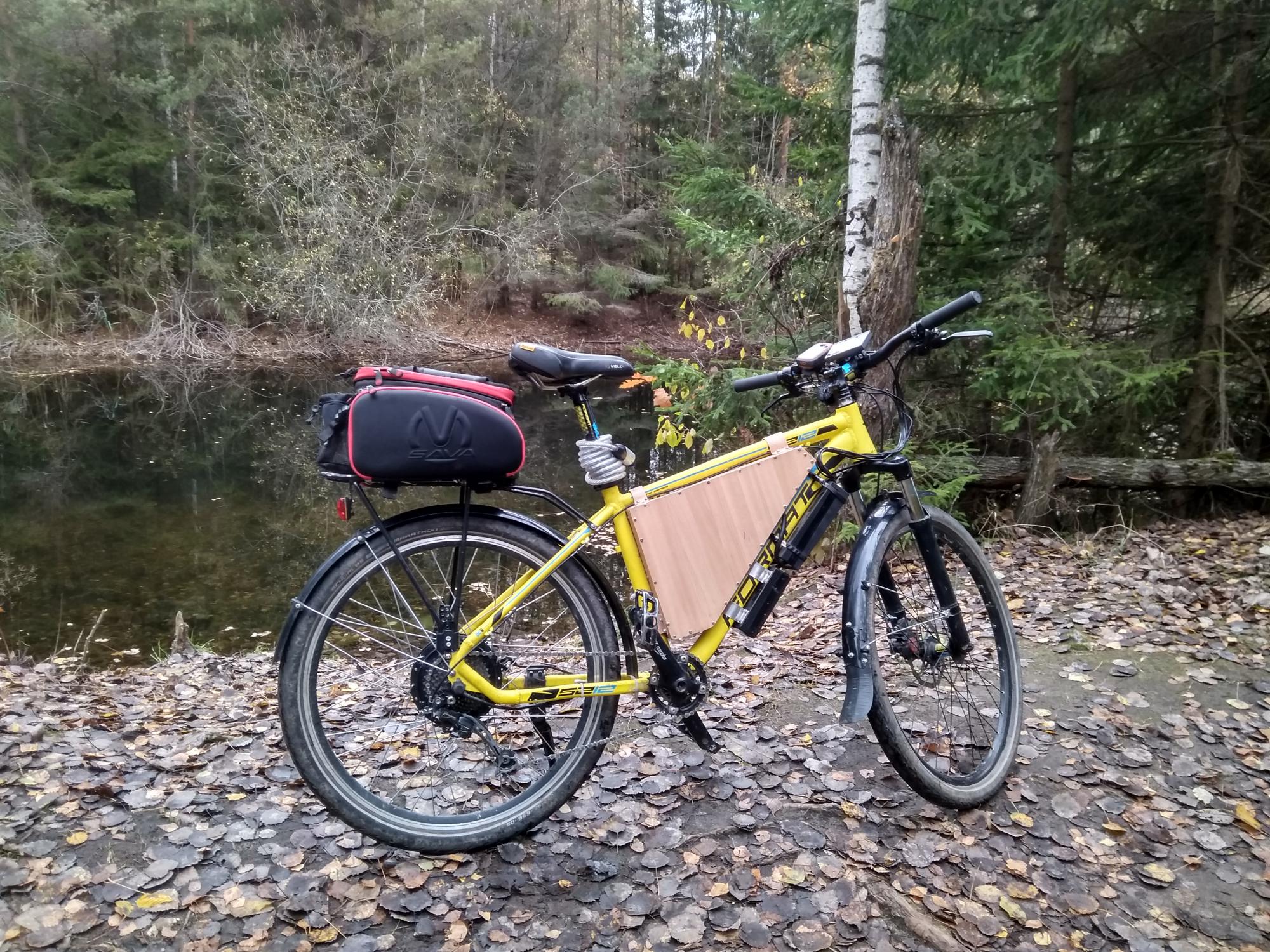

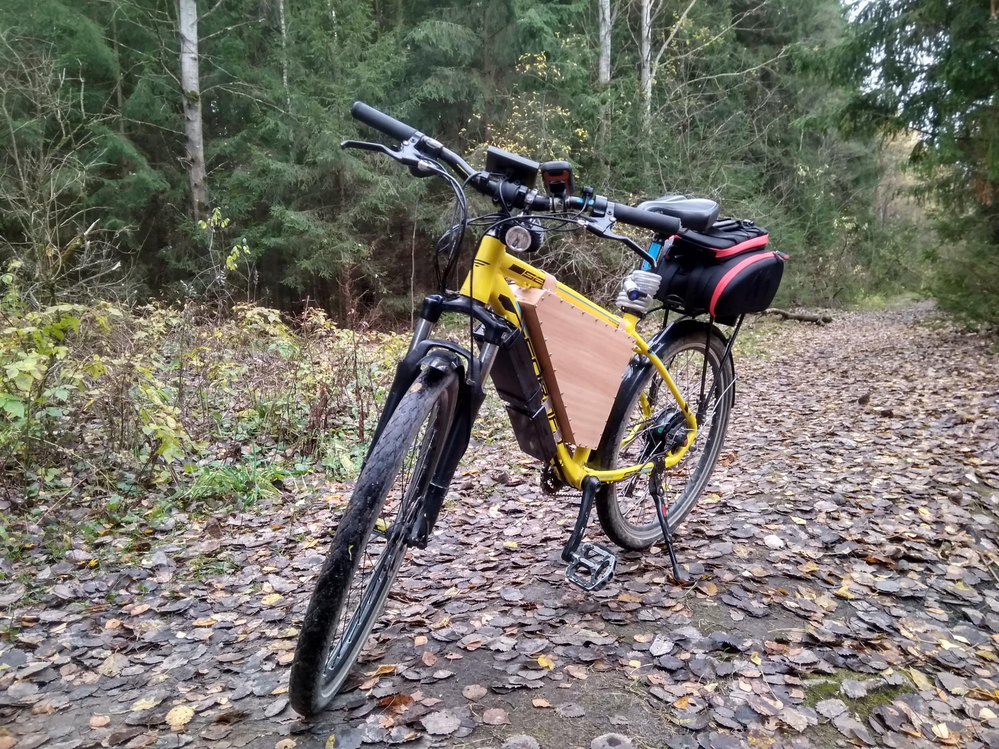

 Крос кантри на базе Format 5212(2015).
Двигатель bafang cst 500w 12T,  контроллер серии KT  22 Aмпера, дисплей LCD KT-3.
Аккумулятор 14S11P, псевдо самсунги 26f 2600mAh(середина по емкости у них где то на 3.6 вольта, после 3.3 график резко начинает идти в низ), 29 Ah в сумме. Smart bms с USB и блюпупом. Ячейки в квадратных холджерах, пропаяны через предохранительные проволочки. Под рамой нижняя коробка там 14S-ка разместилась /:-). Заряжаю до 4.05.
Скорость до 40 км*ч, пробег был максимальный 117 км за раз, на ячейках оставалось 3.52 вольта, педали кручу почти всегда но без фанатизма :run:. Слишком большая батка для меня по факту вышла :-D
Ток в контроллере через  дисплей урезал, показывает макс 950 Вт.
Корпус сделал из алюминиевых уголков 2мм, боковины 1.2мм.
В ближайших планах замена вилки на Manitou Marvel.

А как ты сделал усилитель дропаута на эту раму?
didim
#8107
[user]Shaman2[/user],
А никак, нет их там. Оценил толщину и геометрию метала, решил ездить пока так, с апреля все откладывал на потом)) Снимал колесо где то на 1500 км, заметных следов не было. Проехал уже 5400.
Вот заляжет снег, разберу на ТО, и сделаю рисунок под дропы :exactly:

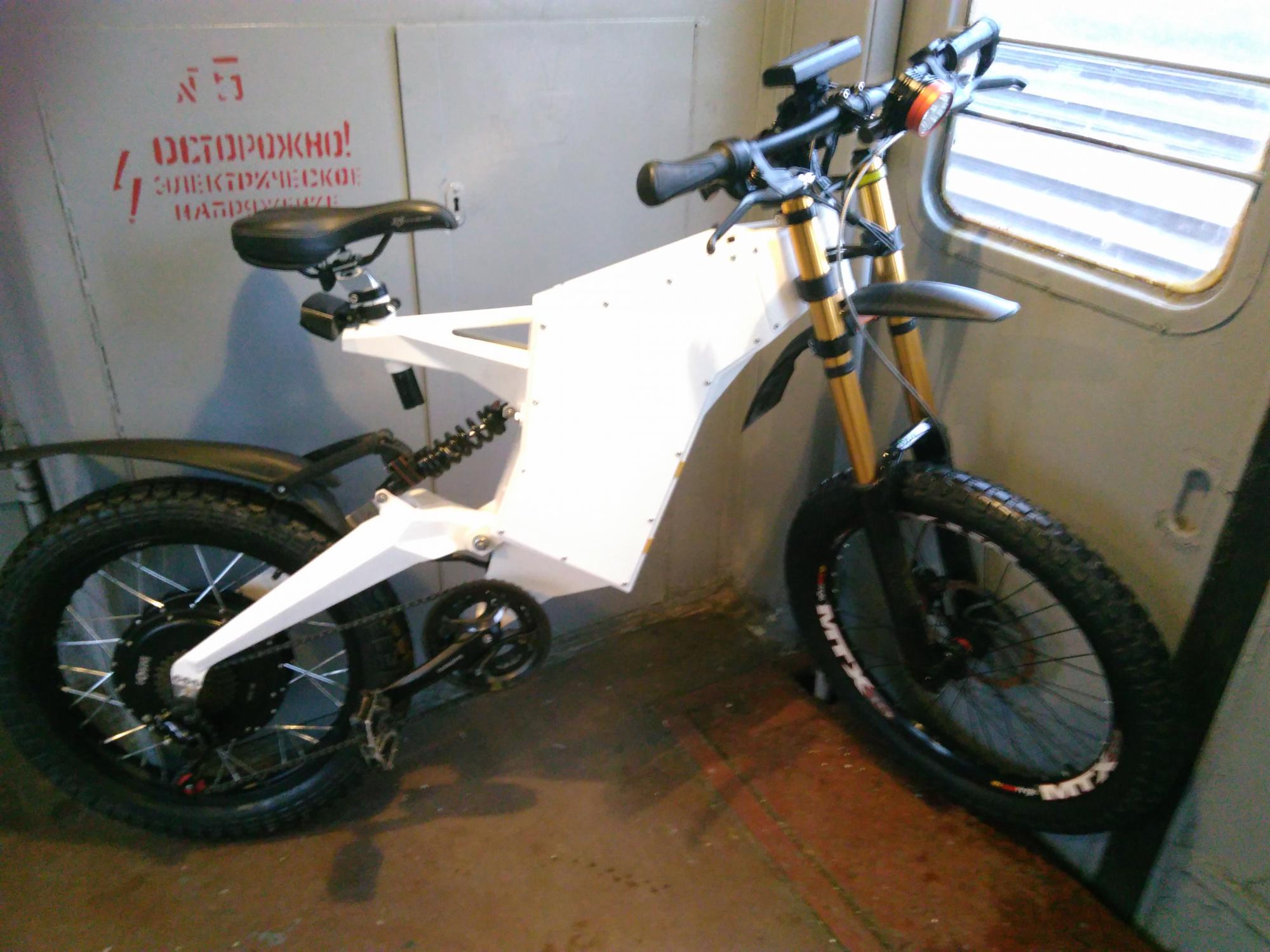

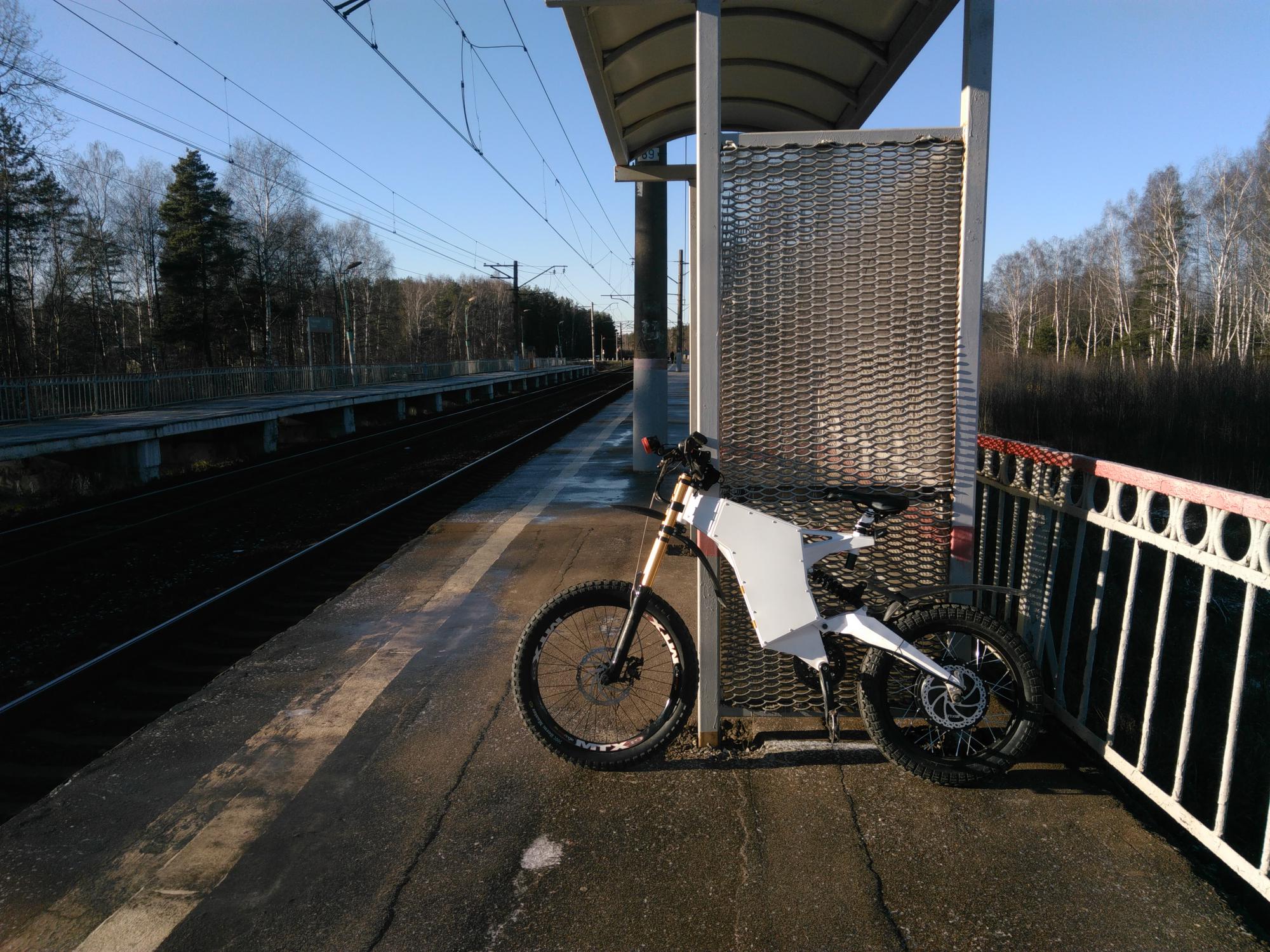

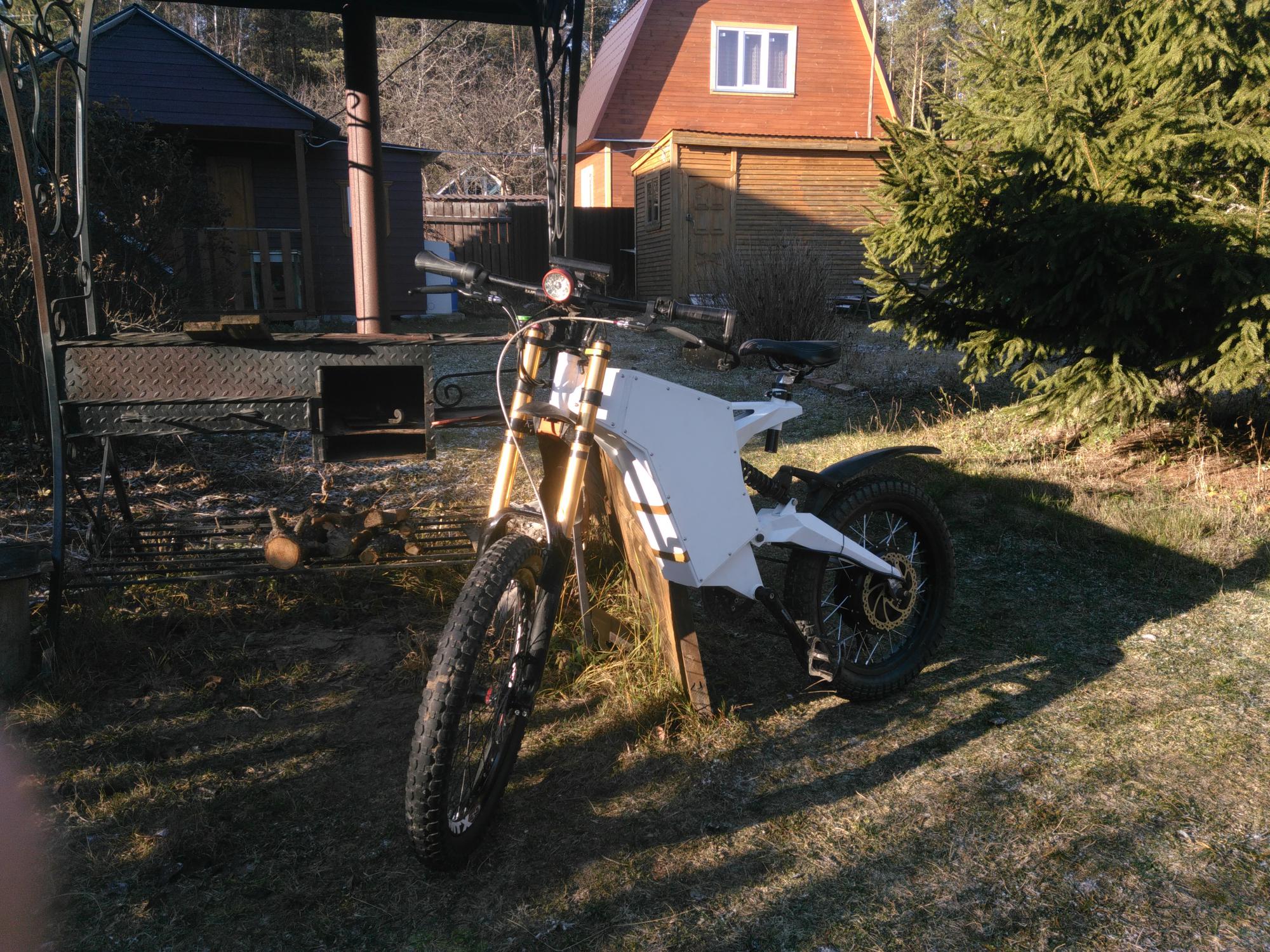

Собрал под зиму, новый байк, рассчитываю покатать и по снегу, конечно пока не все задуманное риализованно, но зима длинная, будет чем заняться!
SHURENS2
Ух, нужно будет долго и убедительно доказывать контре на элке, что это велосипед, а никакой ни мотоцикл с педалями.
dantist
Да вот, к стати нет, так поинтересовались и все, а в кассе дали бесплатный билет. Он на самом деле сравнительно компактный.
archer
[user]dantist[/user], зачетный байк вышел)). Какими характеристиками обладает?
dantist
 B-)
Спасибо. Миникрошка, финик 18фет, батарея 85в, разгонялся пробно 90 но так ездить не планирую, по опыту прошлого конфига, да вообще, для этого надо мтоцикл. Покатал на этом по лесам полям, едет норм, мотор конечно тяжеловат, но терпимо...
