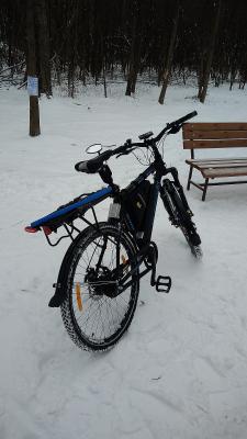

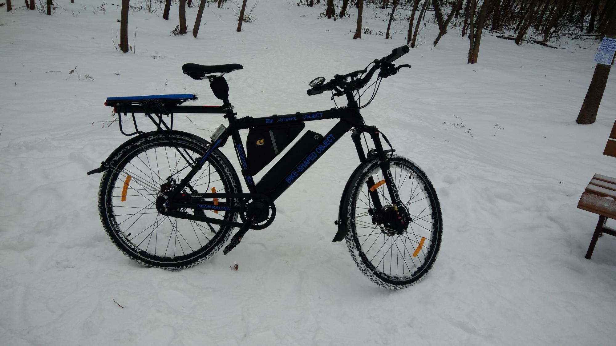

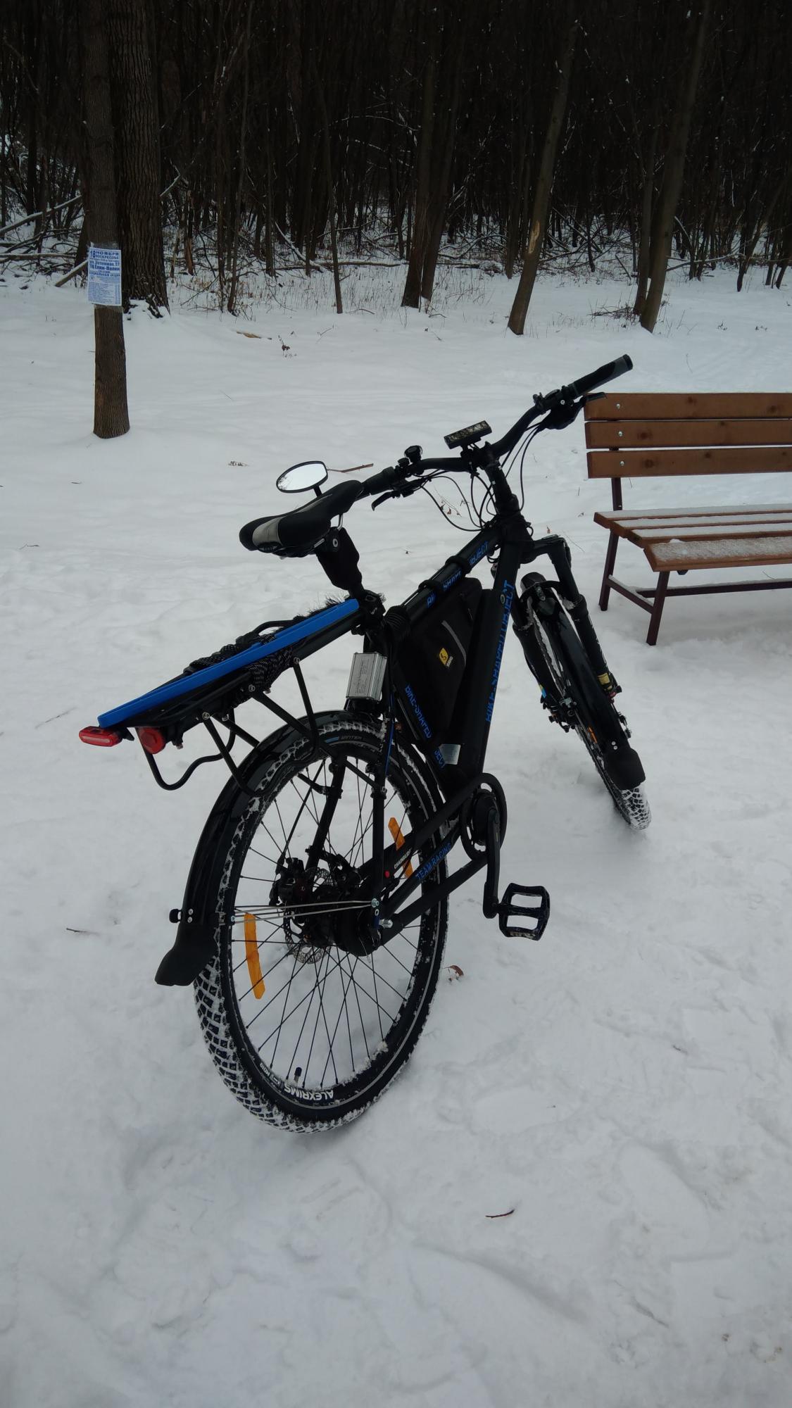

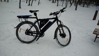

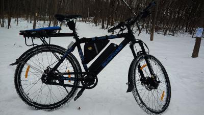

Месяц назад собрал себе новый всесезонный эвел.
Еще фотки
Цель была сделать максимально практичный и необслуживаемый байк. На старом не нравилось постоянно чистить и смазывать цепь - у нас очень пыльный город, неделя езды - и цепь предательски скрипит и заедает переключение скоростей. Храню я велосипед в тамбуре, потому дети бывает трогали цепь или кто нибудь одеждой об нее пачкался. Это раздражало. Так как я люблю вкручивать педали, хотелось оставить обычную МТБ раму и не переходить на полностью городской велосипед с унитазной посадкой. Решил собирать полный кастом. И так, что в комплекте:
  • Рама МТБ - какая-то китайская, хоть и куплена в наших магазинах. Обычная рама, не тяжелая, вроде прочная, есть отверстия для установки всего, что нужно.
  • Планетарка Shimano Alfine 8 - понравилась с первой поездки. Очень быстрое, легкое и удобное переключение (без вращения педалей), весь механизм спрятан от внешнего воздействия, настройка невероятно простая. На обычную кассету после нее возвращаться нет никакого желания.

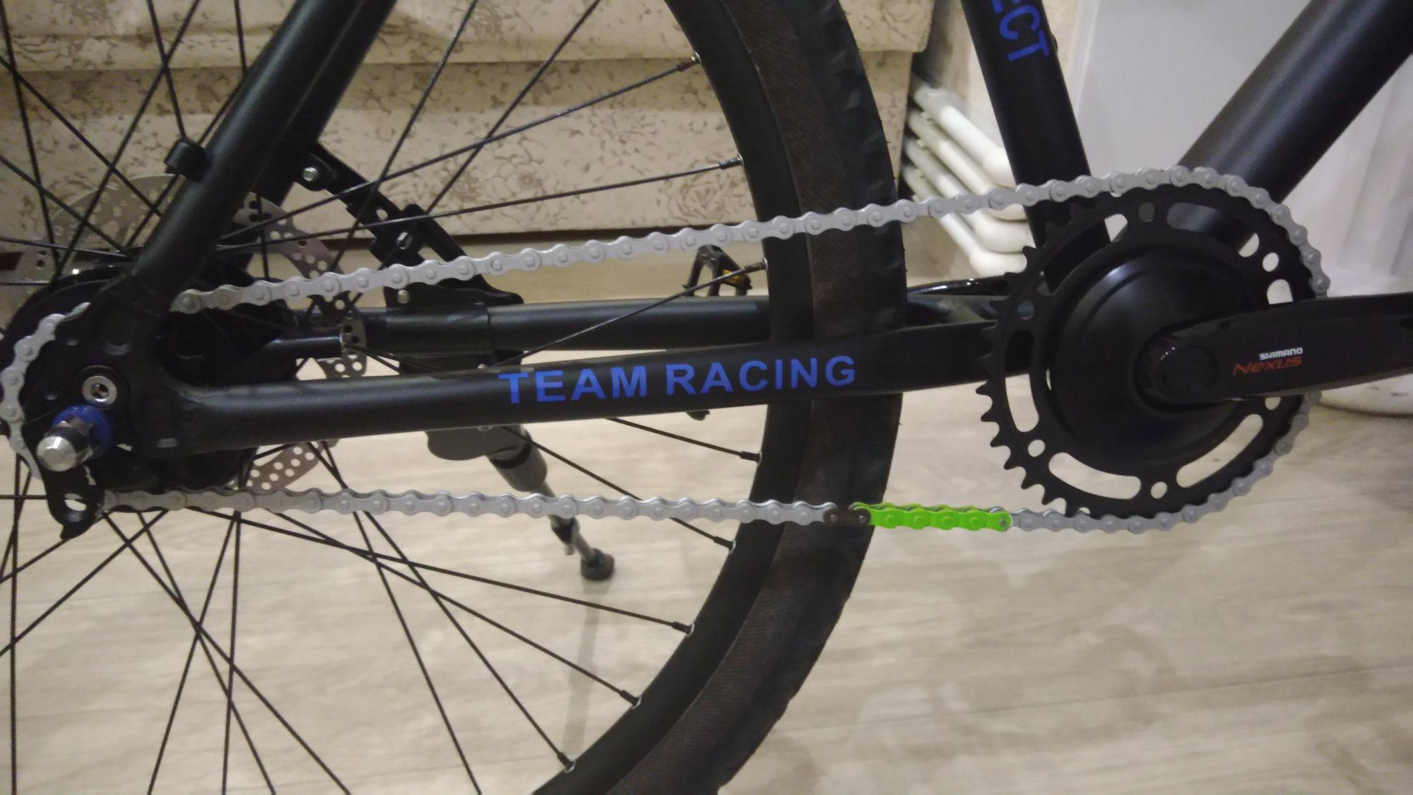

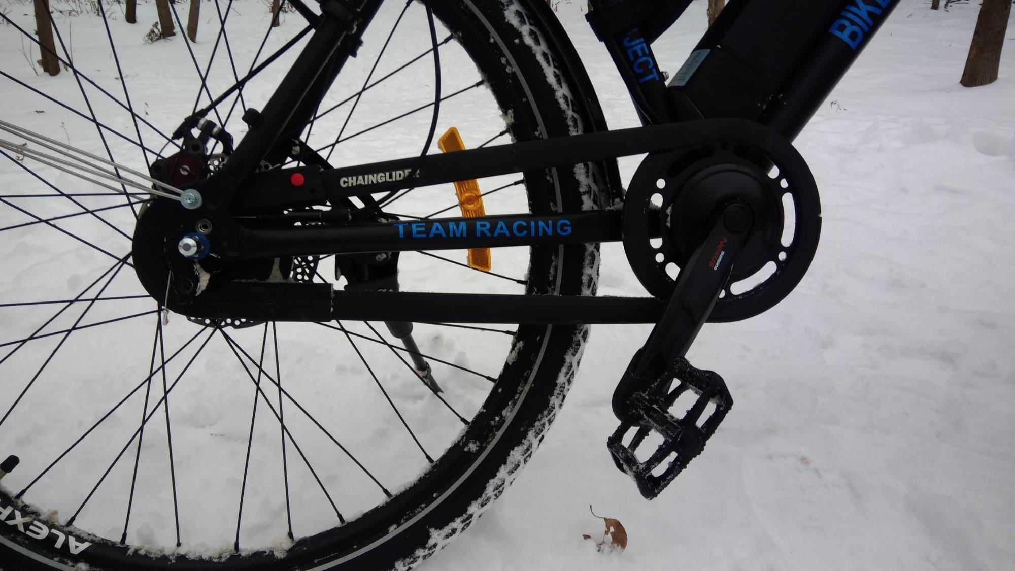

  • Полная защита цепи Hebie Chainglider - отличная штука, очень хорошо закрывает цепь. Грязь туда практически не попадает. Оказывает некоторое сопротивление вращению педалей, но на мой взгляд совсем незначительное. Кроме того, работает еще и как успокоитель цепи, не давая ей слетать. Я очень не хотел ставить натяжитель цепи, так как он портит весь концепт защищенной трансмиссии, а дропауты на раме вертикальные. Но немного везения, несколько халфлинк звеньев и чейнглайдер решили проблему.
    фото цепи в процессе сборки
  • Вилка воздушка Suntour Epixon - за свои деньги просто отличная вилка, по сравнению с моим предыдущим имитатором просто небо и земля.
  • Мотор передний XOFO 350W 10T - обычный легкий редукторник, весит 2.7 кг. Свою функцию выполняет, разгоняет меня до 40 км/ч, на максимум не было возможности проверить (не думаю что он сильно больше), но мне и этого хватает. Специально брал мотор 10T, чтобы вилку меньше насиловать тяговым усилием (усилители все равно поставил). До этого был задний 14T, его тяги хватало с избытком, местность у нас довольно плоская, а я еще и педали кручу. В целом передний привод понравился больше, чем задний, своей развесовкой, проходимостью и способностью превращать вел в полноприводный, если педали крутить. Пробуксовывает иногда (на снегу в основном), но я стартую с педалей всегда и меня это не сильно беспокоит
  • Аккумулятор 48В9.6Ач - собран на ячейках LG MH1. Перенес со старого вела вместе с контроллером на 15А. Для моего маршрута на работу хватает с избытком, в моем режиме езды (постоянно кручу педали) можно 50-60км проехать, но мне ни разу столько не требовалось
  • Параллелограммный аммоподседел Suntour ncx - отличная штука, сильно повышает комфорт езды. Покупал еще для старого вела, так как мотор сзади всей своей массой уж очень сильно долбил в зад.
  • Тормоза avid bb7 - просто хорошая механика.
  • Покрышки летом Continental Travel Contact, зимой Schwalbe Marathon Winter - отличные покрышки с хорошим накатом. Зимняя хреново едет по снежной каше, но на моем маршруте это не так часто встречается, в основном утоптанный снег. Но зато прекрасно держит на льду.
  • Крылья SKS Commuter - хорошие полноразмерные крылья. Поставил без проблем в отличие от предыдущих
Вел со всей навеской весит 24кг. Уже месяц на нем езжу - доволен. На счет необслуживаемости пока не ясно, посмотрим в конце зимы, но цепь уже точно больше ничего не пачкает, и это радует

А воздушка как с мотором работает? Так как обычная вилка чувствует вес двигла
igoree
При выключенном моторе нормально работает, но я ее без мотора не пользовал, не могу сравнить. Возможно без мотора еще лучше будет :bn:. Мелочь жрет средненько, может без мотора лучше бы отрабатывала, а может и нет, вилка то не дорогая

Цитата: Optima Watson от 04 Дек. 2018 в 09:44Велос легко набирает 40 км/ч по ровной дороге (без ветра).
Сегодня у нас дороги почистили и ветра не было, удалось потестить максималку. Без педалей тянет где-то 41-42 км/ч, если подключить педали разгоняюсь до 46-47 км/ч. Но в отличие от мотора 14Т при сильном ветре максималка заметно просаживается до 33км/ч где-то.
