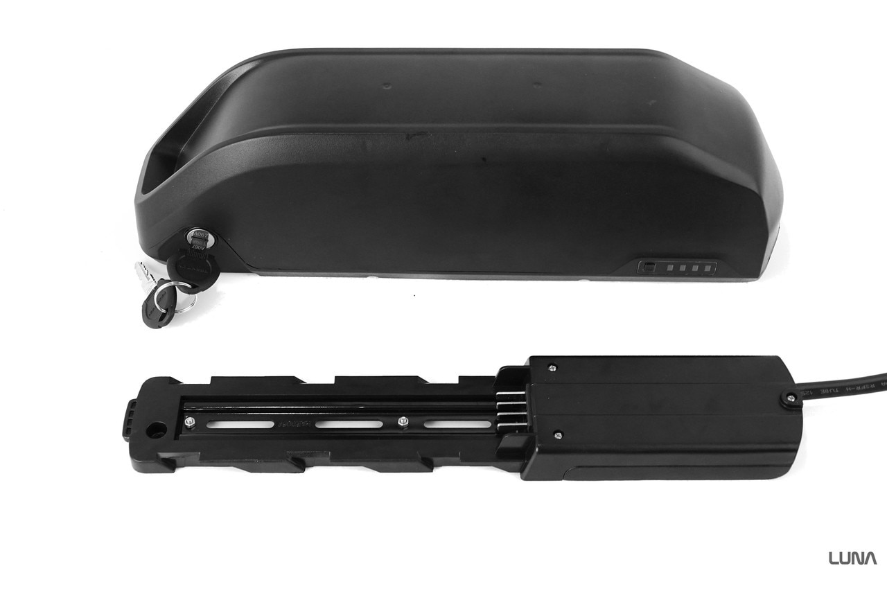

Цитата: e-scooter от 31 Янв. 2019 в 15:54
Ну обычный контроллер может и в четыре раза дешевле быть, но соглашусь что цена за компактность этого контроллера вполне адекватная.
Когда строишь электробайк, всегда стоит проблема куда разместить контроллер, да ещё с немаленьким пучком ненужных проводов! А тут такое гениальное решение. Я в первый раз вижу такой контроллер и конечно буду иметь ввиду для дальнейших проектов.
Ну эти контроллеры были известны и ранее, вот тут
https://ultraled.com.ua/product/korpus-hl2-dlya-sborki-akkumulyatora-elektrovelosipeda/
на видео об этом упоминали и фотографию показывали. Потом они как-то пропали и вот опять появились, но только у одного производителя (на или али ибее)  Но в данном случае при его сравнительно большой цене (сужу по аналогичным контроллерам в обычном корпусе) есть два плюса и несколько недостатков.
Плюсы: отсутствие крепления внешнего контроллера снаружи и лучшее охлаждение, ведь его нижняя крышка находится снаружи.
Минусы: крепление аккумулятора с подобным исполнением контроллера становится крайне неудачным, разве что у китайцев рамы другие. Плата контроллера залита лаком, некоторым это добавит сложности в ремонте. Ну и не забываем о такой вещи как стоимость его ремонта и особенно замены, особенно на периферии.
Ну и не забываем что это тот же обычный КТ-контроллер, цена его обусловленна только адаптацией под конкретный радиатор конкретного корпуса, больше он ничем не отличается. Стоит ли за это умножать ценник на два-три решать отдельно покупателю.

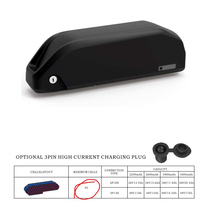

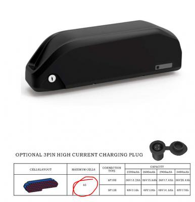

для NEOART
я смотрю у вас корпус хайлонг. на сколько банок, 52 или 65? в любом случае там есть место для большего количества паралелек. а если что, у нас в магазине есть хайлонги 65 банок
cvanya
[user]_claw[/user], а как туда впихнуть больше, чем 65? И как делать подпись для спойлера?
NEOART
Цитата: _claw от 17 Фев. 2019 в 02:27
для NEOART
У меня есть и те и другие, но если забить банками под завязку - не останется места под нормальную бмс.

_claw
больше 65 никак

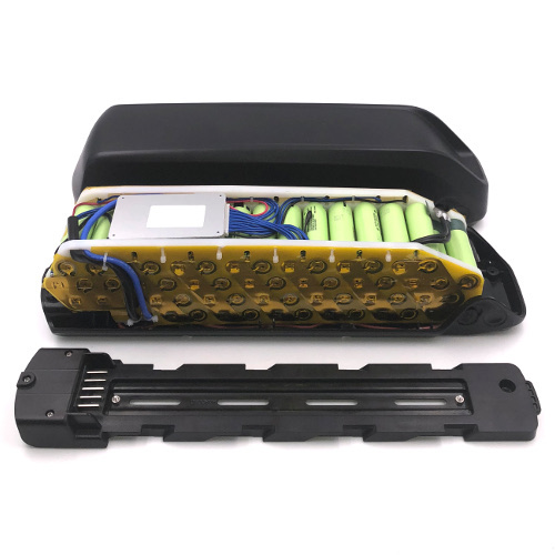

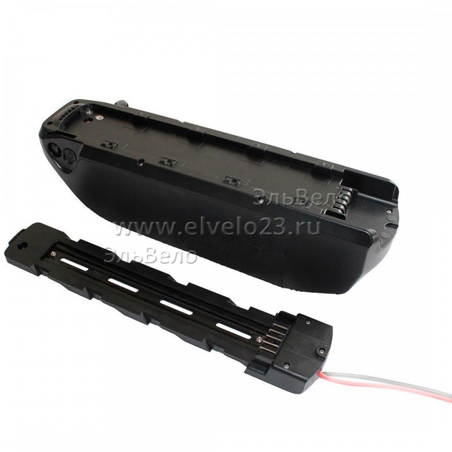

smartbsv
#8259
Цитата: NEOART от 17 Фев. 2019 в 03:20У меня есть и те и другие, но если забить банками под завязку - не останется места под нормальную бмс.
Есть и БМС - плоские тонкие - [user]Shaman2[/user] дал Вам ссылку выше.
И есть корпуса, вмещающие до 70 ячеек (или 65 ячеек и "толстую" БМС).  - корпус на 70 ячеек >> https://www.el-velo.ru/battery/battery-cases/jumbo-battery-case
Вот такой корпус вмещает 65 ячеек (а есть версия с чуть другим креплением - ниже - там помещается 70 ячеек)
Корпус с платформой без места под встроенный контроллер позволяет разместить чуть больше батареек в нижнем ряду - это малый корпус - для примера (56 банок):
А на фото ниже - как раз большой корпус со снятой платформой (в него "лезет" 70 банок 18650)
