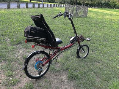

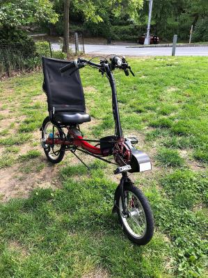

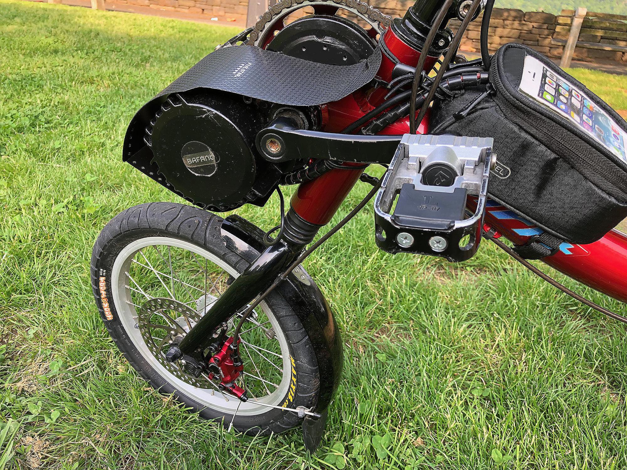

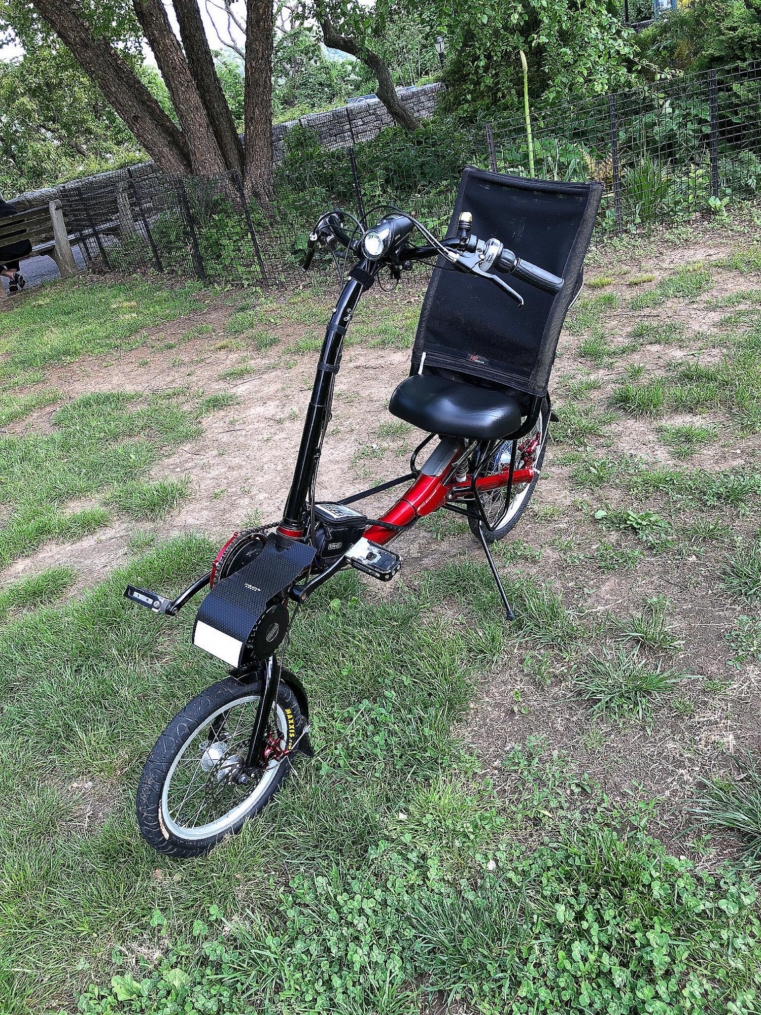

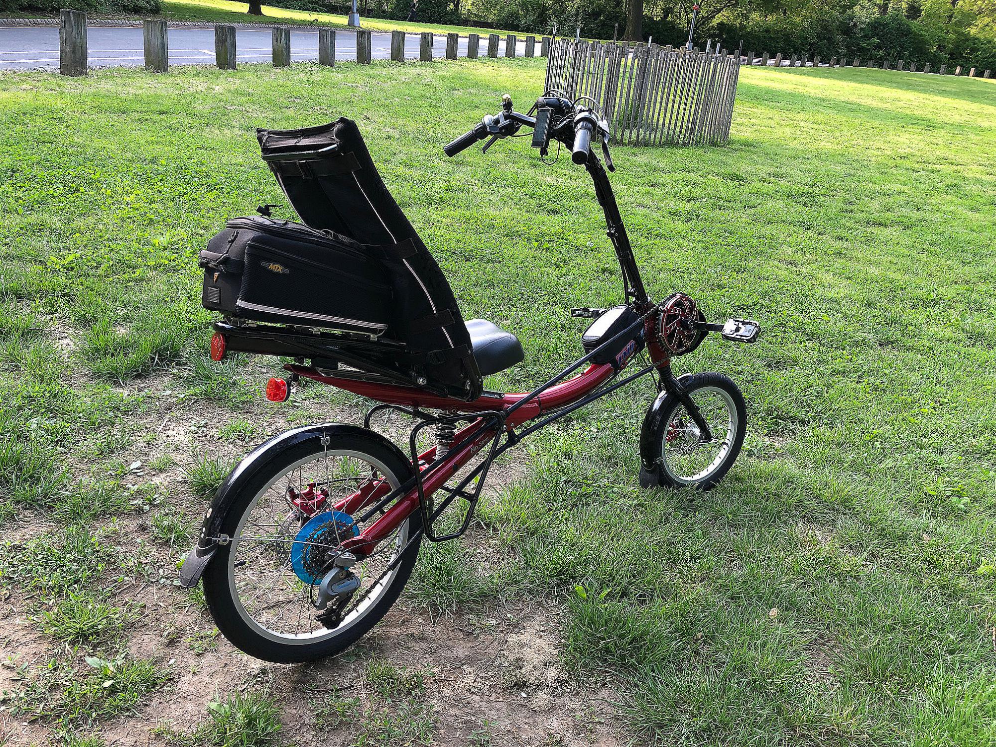

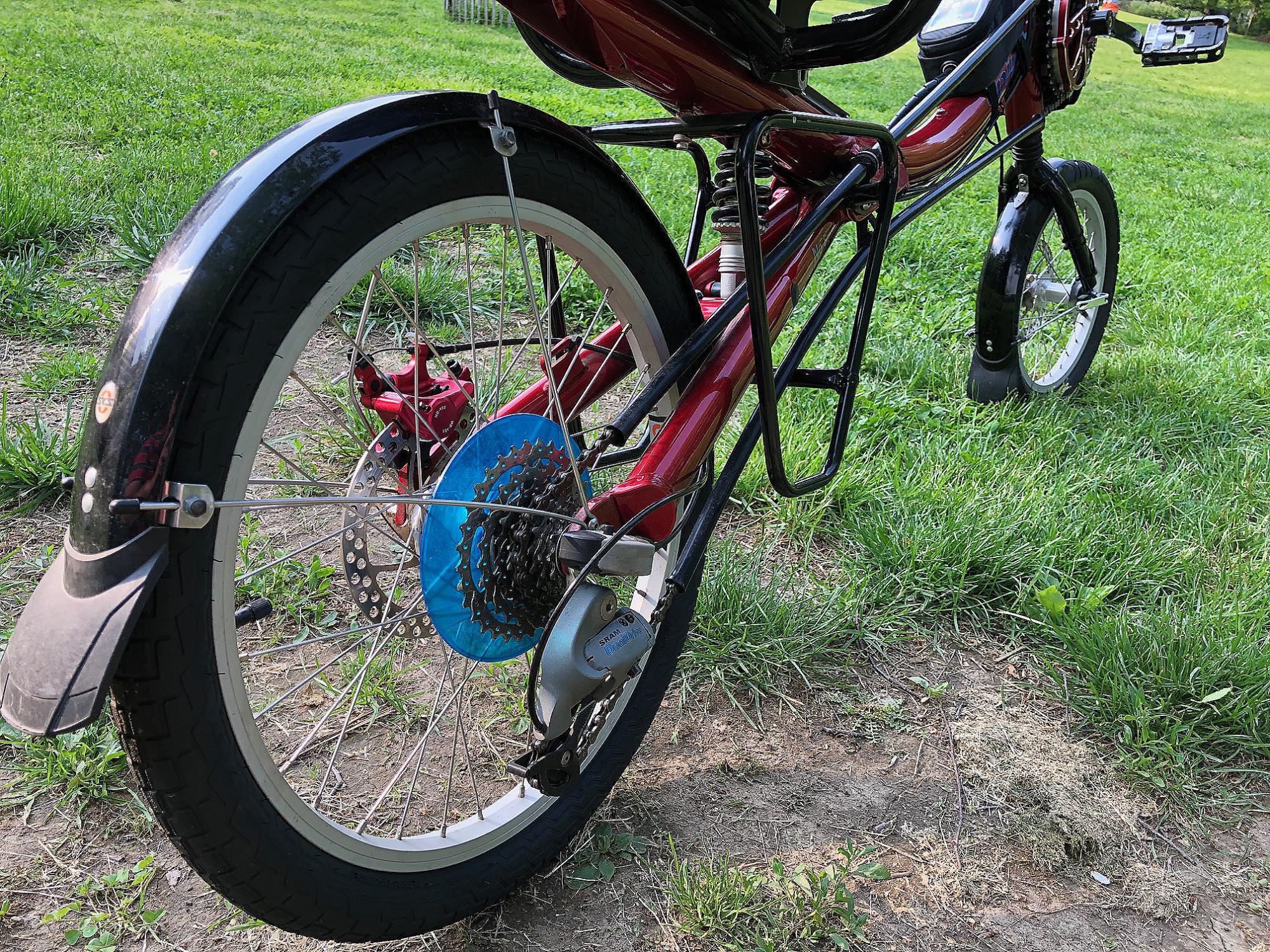

Тоже похвастаюсь. Подвернулся необычный (для меня) донор. Давно хотелось попробовать что нибудь экзотическое :-) Посмотрел на него и понял что кареточный бафанг встанет на него как родной. Быстренько разобрал дахончик с этим мотором, ибо давно уже им не пользовался и поставил на нового донора. Ну не так чтобы сразу прям всё идеально установилось, пришлось купить хомут и прикрутить мотор в хомуте к раме, т.к. при таком способе установки он будет стремиться подняться вверх, а не упрётся в раму как обычно.
Потом встал вопрос с батарейкой. Куда поставить? Понятно что идеально подвесить под раму, но хотелось оставить внешний вид как можно более нетронутым колхозом, поэтому решил крепить на штатный багажник, он там очень крепкий и точно не сломается. Предварительно установил на него крепление QR для сумки Topeak с батарейкой.
Ну и остальное уже несложно. Удлинитель для провода питания из толстых 10g , сменил механические тормоза на гибридные, поменял заднюю покрышку, да и штатные шатуны сменил на короткие, которые когда то на бромптон делал. Вот и всё.
Надо только добавить что попробовал я ехать на лигераде в первый раз в жизни и ощущения надо сказать необычные.  :-) это был небольшой тест райд чтобы выяснить смогу ли я на нём вообще ездить. Оказалось вполне неплохо. Следующая поездка на работу покажет был ли смысл во всём этом. Ну и несколько фоток:

[user]e-scooter[/user], А про сидушку расскажете?Видел такую в продаже,а как она по мягкости не известно.

Колеса на сколько дюймов?
Что то хотел раньше себе подобное . Но все же решил что более короткая база и "дышло" спереди более удобный вариант. Чем удлинение базы и каретка ближе к вилке...
Хотя тут получается легче ногу закидывать.

Сидеть удобно, как в кресле, это я ещё раньше выяснил, до того как выехал на нём  :-)

Переднее 16'' Заднее 20.

Ехал на работу :exactly:  прикольно  :-) Очень комфортно, пятая точка не устаёт совсем, по кочкам примерно так же как мой полноподвесной дахон, если не мягче. В общем, по комфорту и амортизации вопросов нет. Необычная рулёжка, нужно привыкать, в повороты входить страшновато пока и между препятствиями тоже непривычно проезжать. Особенно заметно в городе, когда нужно ехать между машинами, то есть я пока не решился, видимо нужно время чтобы привыкнуть. Зато под согнувшимися из-за дождя ветками деревьев проехал не нагибаясь :-D, да и вообще чувствуется что сопротивление ветра немного снизилось по сравнению с классическим великом.
По скорости всё как раньше, до 50-ти разгоняется и в принципе ехать на любой скорости не страшно, всё предсказуемо и управляется легко.  :wow:

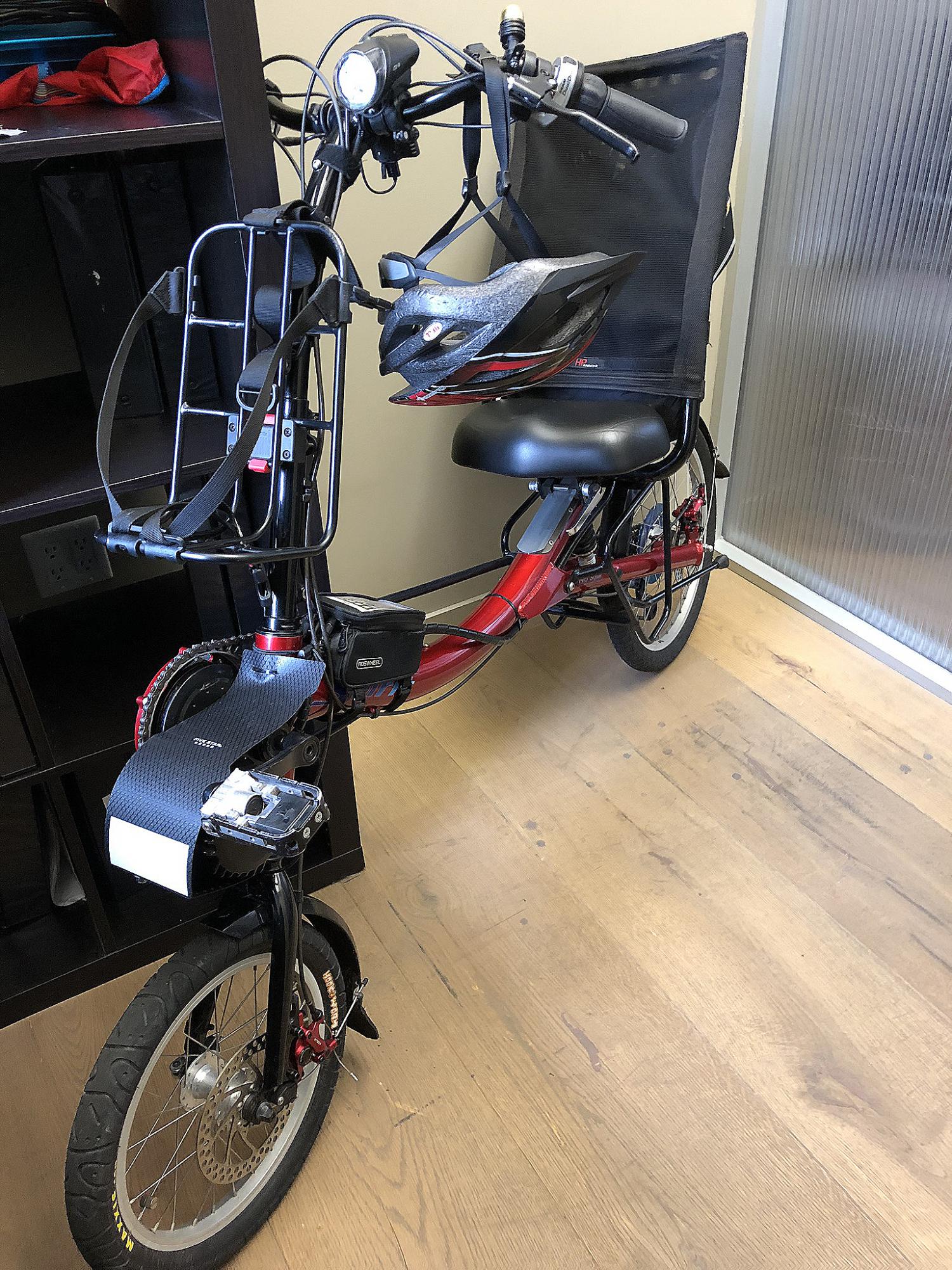

Да, интересный момент, когда собирался вчера на нём ехать, вдруг понял что с рюкзаком ехать не получится!  Пришлось срочно ставить передний багажник:
Вот и всё пока, надеюсь научусь на нём ездить более уверенно.
