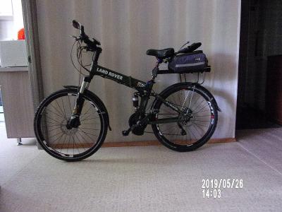

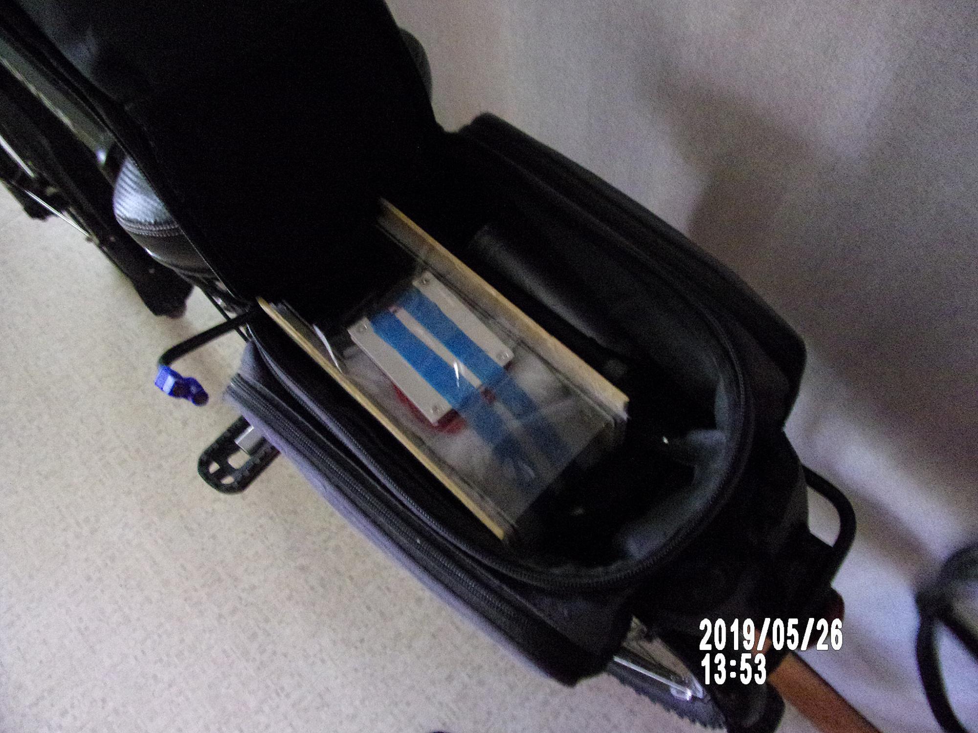

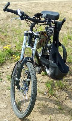

Сегодня была первая поездка к речке на этой самоделке:
Аккумулятор 5Ач 36В пока в сумке на багажнике:
Временно установлен ваттметр для контроля затраченной энергии, сегодня истраченно 1.94Ач на 9Км, к речке под горку ехал почти везде на пасе, возвращался на ручке.
TZDZ2(350W)+LiFePO4_36v5Ah

[user]GreyK[/user], А что ,не получилось задрать мотор выше?
Легче было бы при заездах на бардюры.
Ну и посоветую консольный багажник укрепить,долго не протянет.
Как мотор TZDZ2 можно поднять выше?
У меня на багажнике сейчас около 3кг, позже, если переставлю батарейку, будет меньше, надеюсь такой вес он выдержит.
rzaviy
[user]GreyK[/user], Ослабить контр гайку и прокрутить вверх,а консольные багажники очень часто ломаются от таких нагрузок.

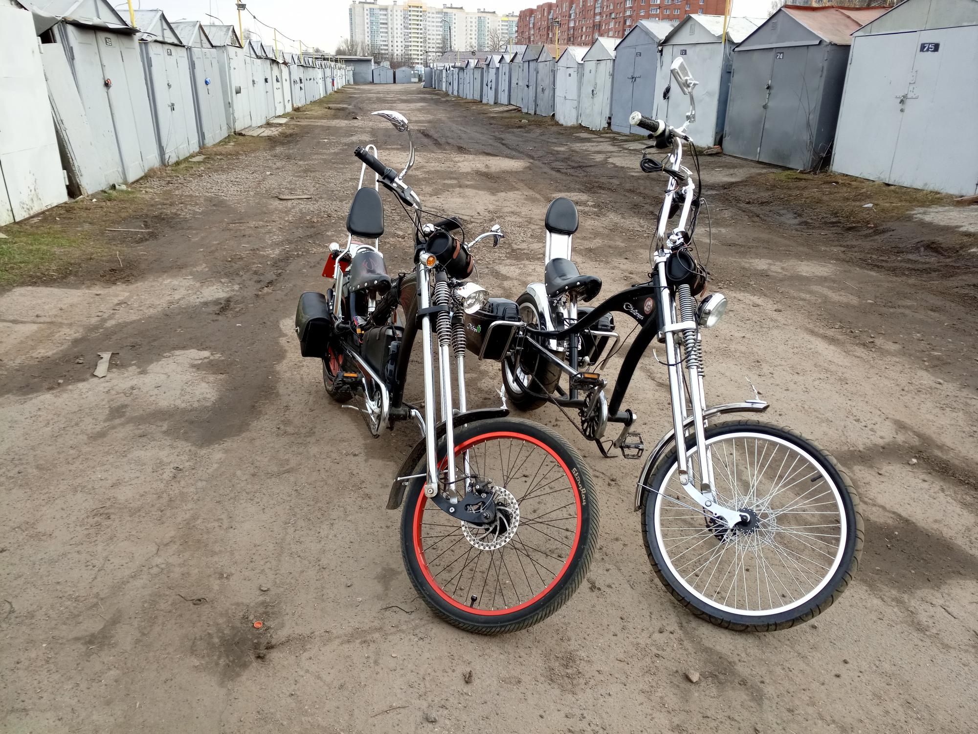

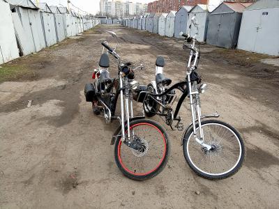

Похвастаюсь и я.
Вот этот байк купил у наших товарищей китайцев за 46 рублей с копейками. Сразу понял, что кроме рамы и прочего железа(алюминия), менять нужно практически всё. Вилка едет, тормоза на замену почти дошли. В планах заменить мотор на Бафанг 750 под кассету и всю обвеску. Ну а так вполне хорошо. Есть что и куда совершенствовать, это обязательно со временем.
Бешеный енот
#8403
Просто велосипед.
Потрачена куча денег и времени,получился просто хороший велосипед.
Бафанг 36в25а500вт
