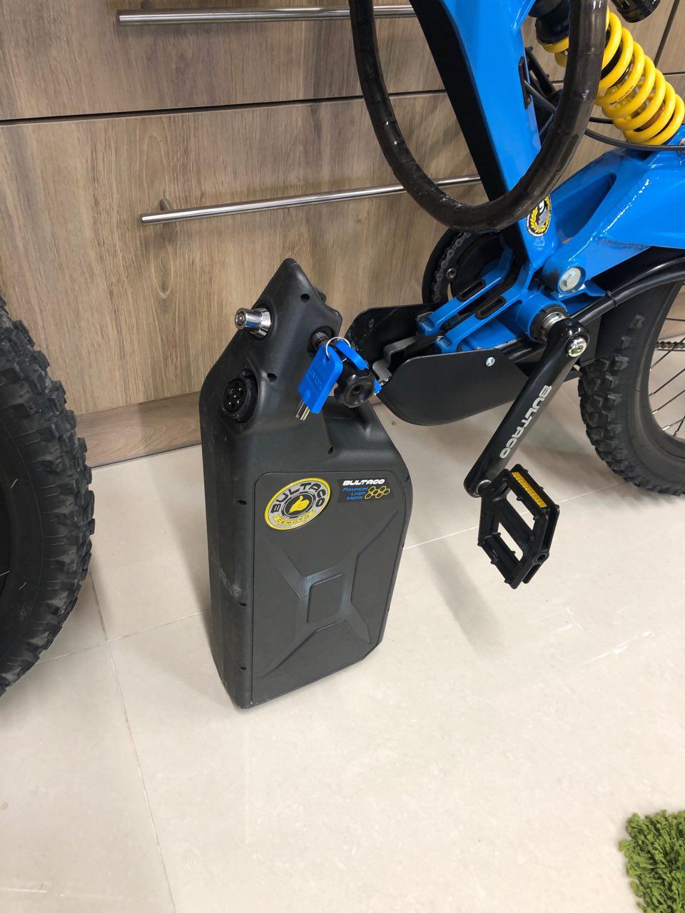

аккум отстегивается двумя движениями, повернуть ключ и прокрутить рукоятку, весит по паспорту 33 кг , просто на педалях ехать очень легко
ferum
Посмотрел спеки, 1.3кВтч батарейка и мотор заявлен как 2кВт. Не так мало весит, для таких характеристик и алю рамы. Мотор не редукторный. А он как мопед регистрируется? Как вообще с такой мощностью? Курок газа есть?

Именно эта модель не регистрируется считается кроссовый, как бы на нем и по городу ездить нельзя но я езжу проблем нет, по мощности очень доволен есть с чем сравнить, ручка газа как на мото

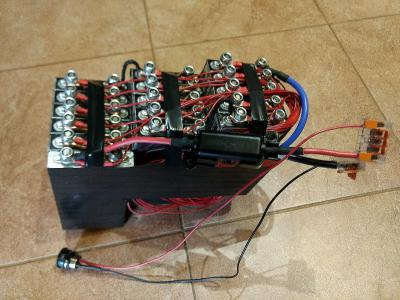

Контроллер Kelly KLS4812. АКБ 48V LiFePO4 16S 10AH призматики Liao. МК Golden Motor переваривает 50А/2500W. Купил термодатчик в МК, нужно поставить чтоб ездить на 60А. Круглые отверстия для вентиляторов 40mm через термореле 60С.

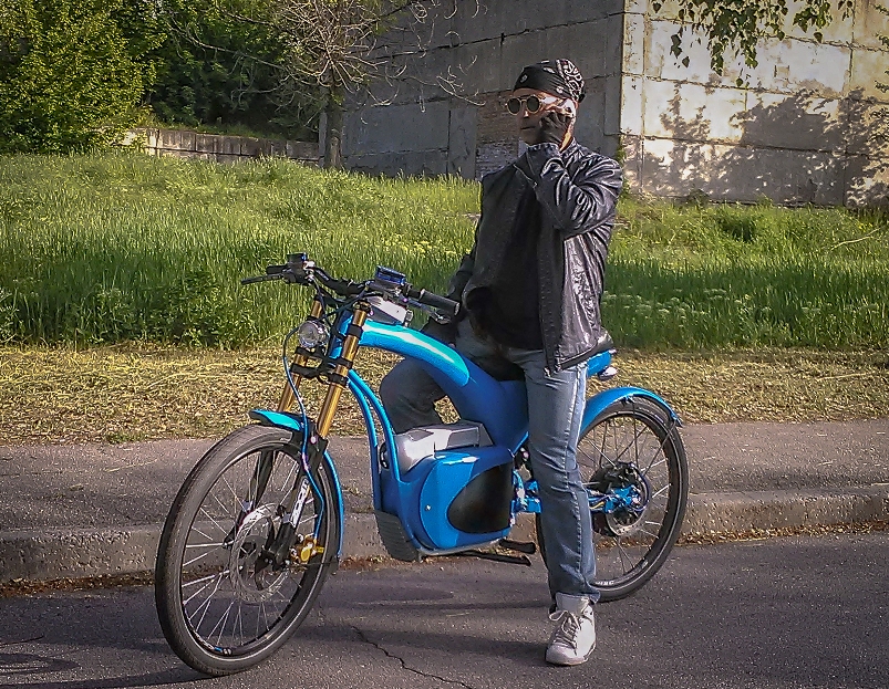

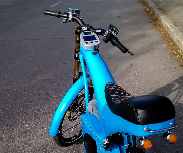

... в другой теме картинками делился, но тут еще и поговорить если что можно.  Прежде всего это не вел. Педали не ставил вообще, конструкция не для них. Батарея 20S, 30 Ач. Элементы- цилиндры монстры, формата 45180. Смарт БМС c 'экраном и блютусом. маршрутный комп тоже с блютусом на телефон. Моторчик 1500 Ватт. Начал работу над продувкой. У меня при разгоне ,до пяти кило вливается. Без продувки никак.  Эксплуатация ежедневная. Максималку еще не пробовал, пока ограничиваюсь первой виртуальной скоростью.Если катиться не быстро, то под сотню пробег, но нужно себя заставить ехать спокойно /:-).
Видео позже будет. Собираю материал

... раскусили  B-) именно такой закос и был задуман. И еще момент, в реале на дороге не привычно со стороны( так говорят во всяком случае), вроде не мотоцикл, не мопед, и не велосипед, едет бесшумно и быстро.. . Если отодвинутся на заднюю часть сидения, то низкая вытянутая посадка получается,  как раз для старта со светофора). Попробую сфотать.
NEGRA
[user]VitaliyS[/user],  красивый мопед, не чемодан с калёсами)) раму сам сделал? все обводы , материал рамы? и центр тяжести низко находится.
VitaliyS
... спасибо.  да,все собственное,кроме покраски. есть тема где много материала по созданию. Рама сталь
