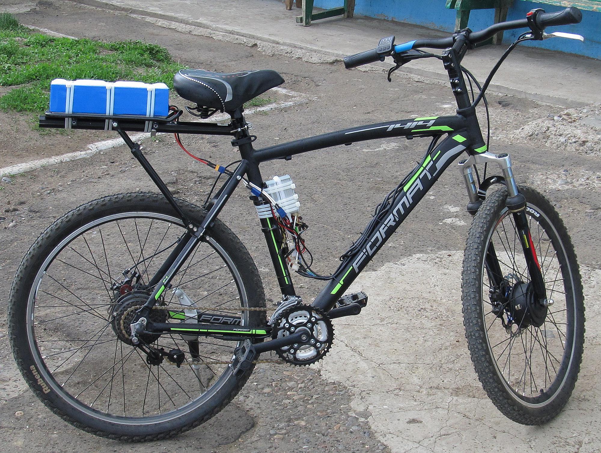

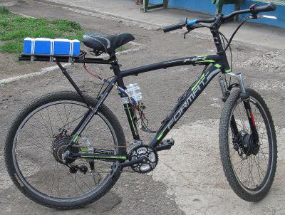

Самое неудачное расположение батарейки :sorry:
Эксперименты с полным приводом :eureka:
Вес на багажнике всего пять кило,но вся конструкция при езде болтается во все стороны,а на стоянке норовит завалиться набок :neg:
Бафанг 36в25а500вт
Morr_A
[user]Бешеный енот[/user], а в раму батарейку никак?
Бешеный енот
Это по последнему фото?
Ну как-то там контроллеры расположились,так исторически сложилось :bn:

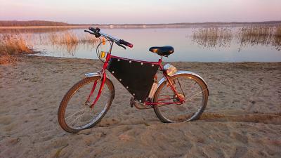

maardupatriot
Stanislavchik
[user]maardupatriot[/user], А есть фото, где он показан с другой стороны?
Про характеристики можно подробней?
Геодезист
maardupatriot-проблемы перегрева не возникло? я в раздумьях-такой же короб и не спекется ли там аккумулятор..
Агапит
Бешеный енот
Цитата: Агапит от 20 Июнь 2019 в 12:45А почему в кавычках?
Для загадочности.
Я вот,например,при взгляде на превью увидел гигантскую батарею и подумал - нафига ему такой короб для дохлого мотор-колеса?
И что налито в бочонке позади сиденья?
И как он,бедолага,залез в песок?
С разгона заехал,или руками тащил,для хорошего кадра?
Но развёрнутая фотка как-то всё сама объяснила...
Бафанг 36в25а500вт
maardupatriot
Недавно в теме, Опыт переделки обычного велосипеда в электро,  выкладывал фотки конструкции.
Акум 20ач и он не греется, если на полную шпарить то мотор нагревается в жару до 50 градусов, а так все можно сказать холодное.
Амортов велику не хватает, тогда был бы без ковычек.
