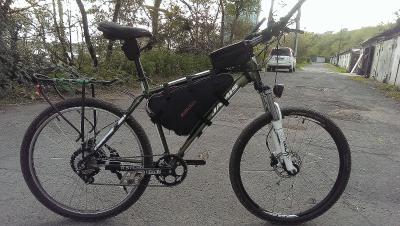

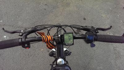

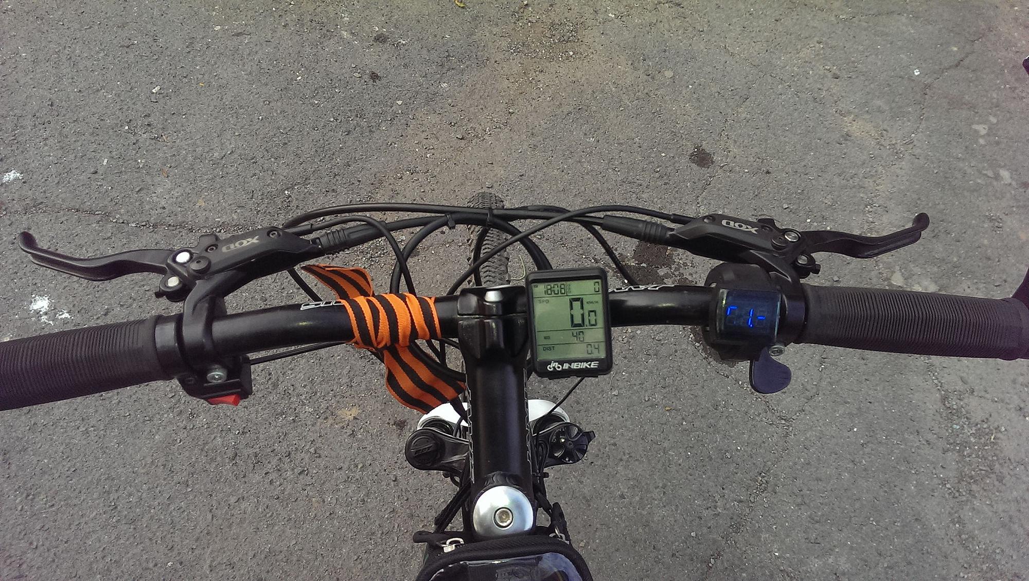

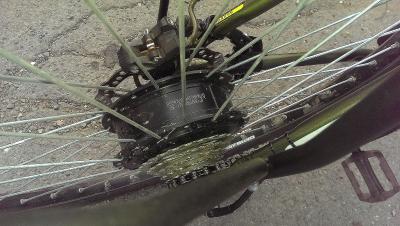

Rentgen
АКБ 48в 30Ач контроллер Infineon 6fet МК Bafang 500Вт
скорость по прямой 46км/ч, запас хода более 82км
Stanislavchik
[user]Rentgen[/user], Передачки не переключаете?
Rentgen
Одна звезда спереди, сзади временно стоит трещотка, планирую сменить в ближайшее время на односкоростную. А переключатели в таком конфиге не нужны совершенно, лишний вес
Агапит
[user]Rentgen[/user], у Вас же другой эвел был? Комплект переехал на новую конягу?  :-)
