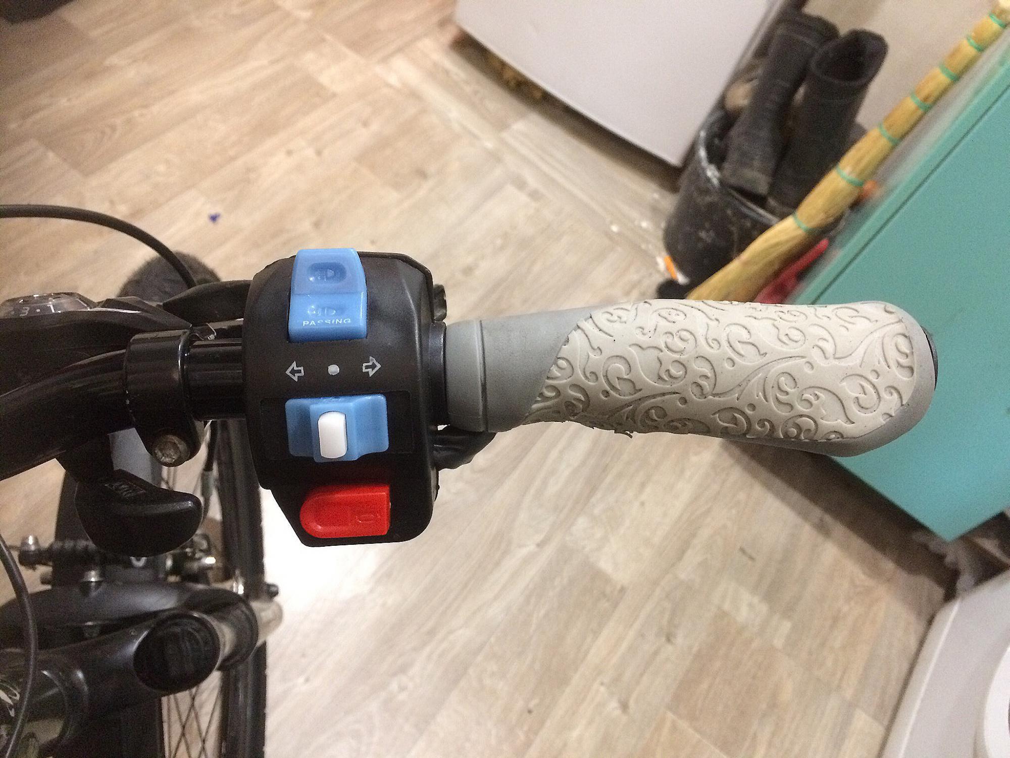

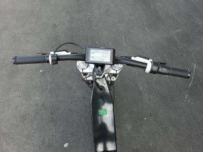

Строю второй эвел. Решил попробовать такую скутерную ручку. Когда куплю весь свет и установлю, тогда можно будет протестить ручку, а пока что света нет)

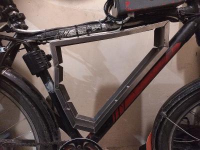

Основной эвел. Руки дошли до короба. Примерка заготовки. Будет с одной стороны прихвачено сваркой крышка, а с другой на резьбовых заклепках. Внутри будет жить только аккум, т.к. контроллер с дисишкой, проводами и кулометром уже не влезут в оставшееся пространство в коробе. Внутри короб будет промазан герметиком по швам, и может проклеен виброшумкой, и заложен какой то материал по периметру - или вспененное что-то, или пеноплекс.. еще думаю. а так металл будет покрашен с баллончика в серый. Может какую наклейку на корпус сделаю или трафарет краской

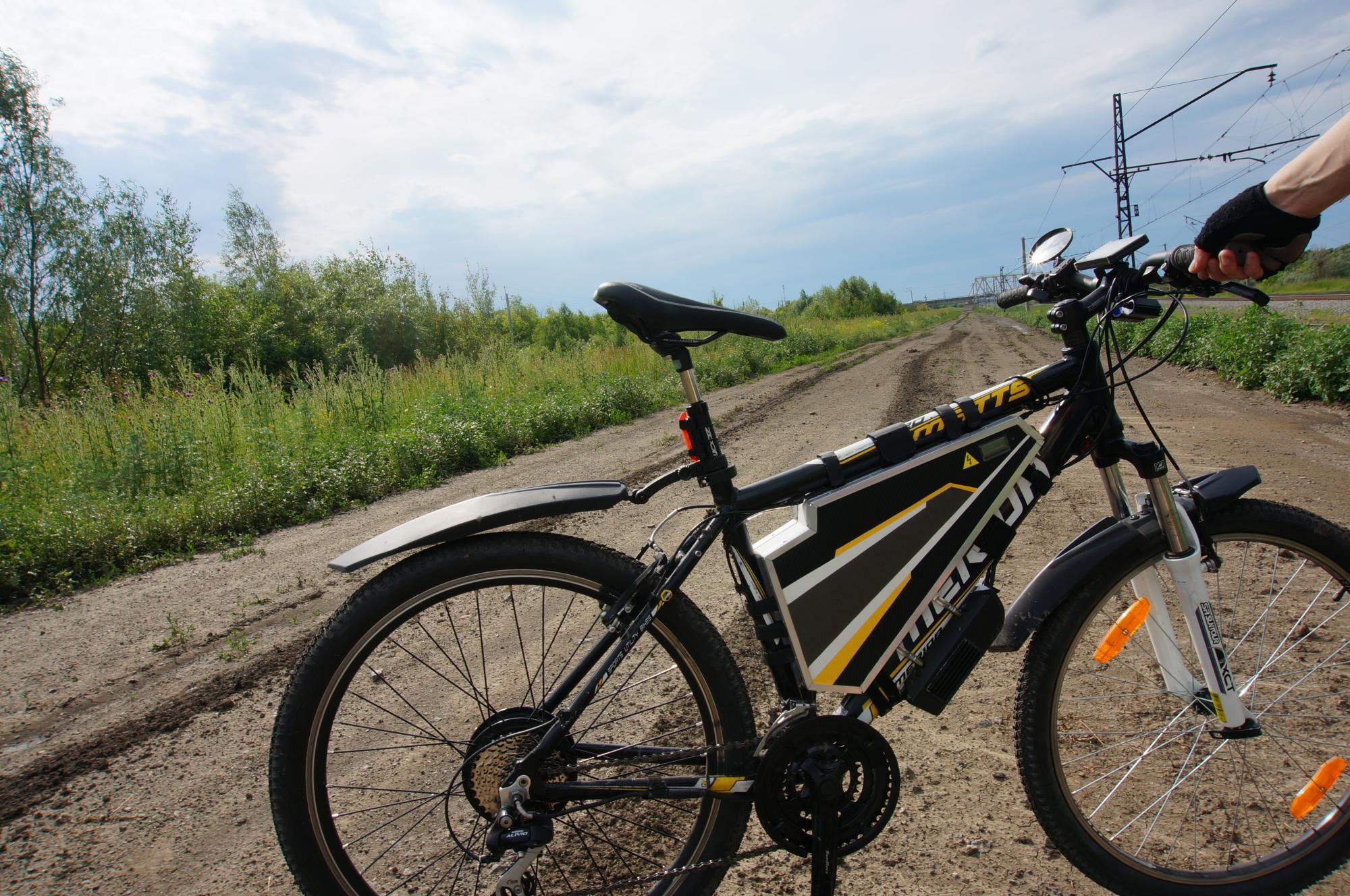

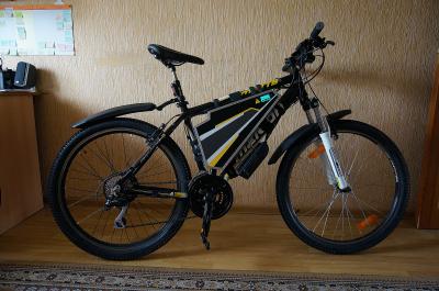

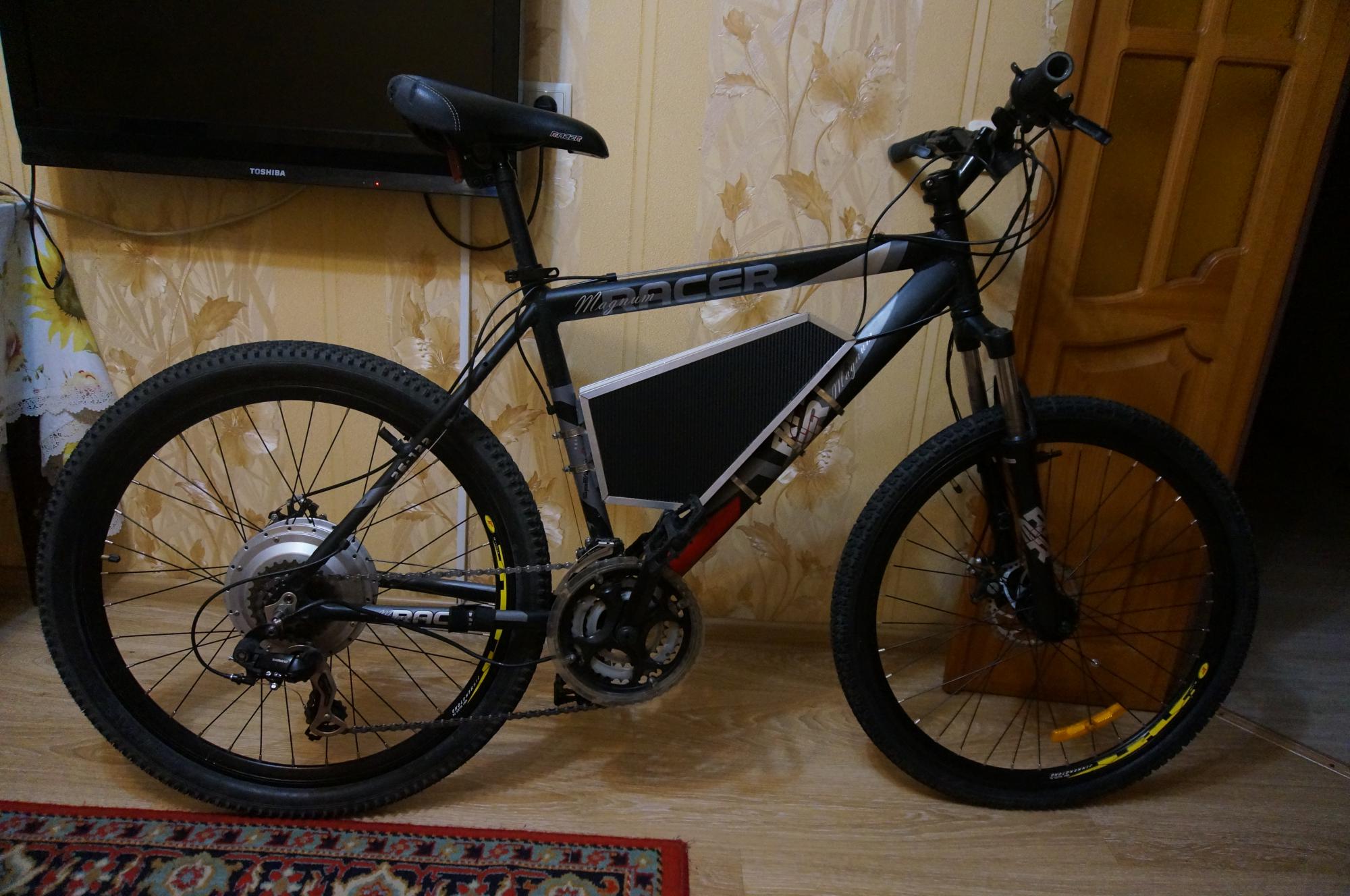

Этим летом собирал.
Редуктор 800вт mxus xf15, кит  -- 18.000
Элементы "vtc7" 3100mah 168шт -- 21.600
Рама                          --  4.000
Звёзды 48т / 11т        -- 3.000
Зарядное на 18а       -- 2.000
Итого: 49.000
Собирал больше именно как велик, но чтобы можно было крутить педали при 50км/ч, так и вышло впринципе. Скорость только на моторе 45.
Батарейки брал в магазине Shop No. 1 brand discount  -- US18650VTC7 (eaiep). В прошлом году там же брал ICR18650-26F (тоже eaiep), отъездил год и остался очень доволен тк батарея практически не потеряла ёмкость. Ещё прошлогодние у них лучше просадку держали, в этот раз с этим хуже, но не критично тк у меня токи ниже 1С на банку. Батарея 50,4в 37ач примерно 1900вт, весом 10кг.

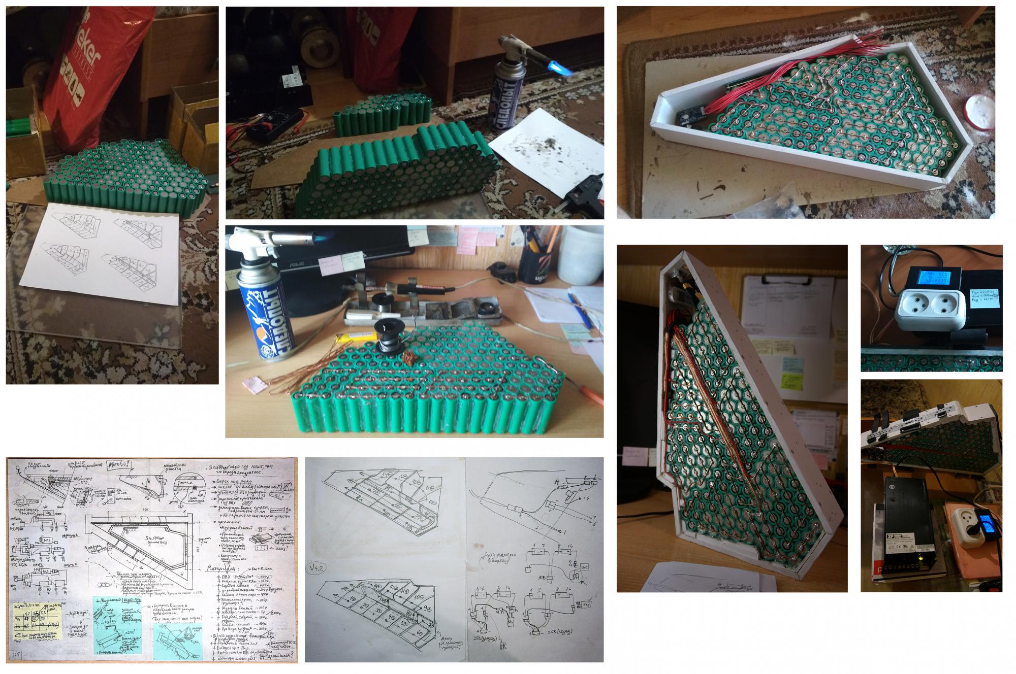

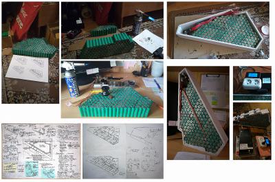

Корпус (см. вложения)
Батарея  (см. вложения)
Корпус сделал из ПВХ 8мм (пластик откосов и окон), крышки из хдп с алюм. уголками. ПВХ склеил на цианакрилат+соду, армировал эпоксидкой. Получилось очень прочно, настолько что можно держать за голый пластик всю батарею. С учётом алюминия в крышке  и то что батарея и корпус запаяны в монолит из горячих соплей, получилась вообще неубиваемая махина. Не стоит недооценивать горячие сопли. Если им не оставить свободного места для люфта, тщательно и не жалея материала залить все дыры, то такая конструкция будет цельной и соответственно будет воспринимать нагрузку равномерно.
По поводу странной компоновки: я вывел среднюю точку батареи, чтобы изменяя комутацию разъёмов можно было легко получать 25в. Были разные планы на этот счёт. Можно например подключать инвертор на 220в, или даже... сварочные электроды  (давайте не будем об этом, плохая идея), но как основная цель -  запитать лодочный мотор через шим. Честно признаться это тоже была плохая идея. Я  тогда двинулся на электронике и даже думал что так можно будет покататься с ветерком, но как же я ошибался...  действительно, почему мотор на 250вт сгорел когда я подал на него киловатт? Наверное потому что этот ирод даже отказывался тащить лодку против течения. Но ошибки учтены и сейчас я купил бензиновый ПЛМ на 2,5 лошадки практически за те же деньги, доволен как чёрт и катаю по речке. О боги как же это было кайфово, будто я получил ещё одну степень свободы. Так что всем советую.

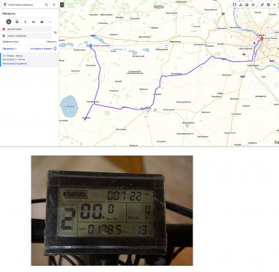

Возвращаясь к велику.

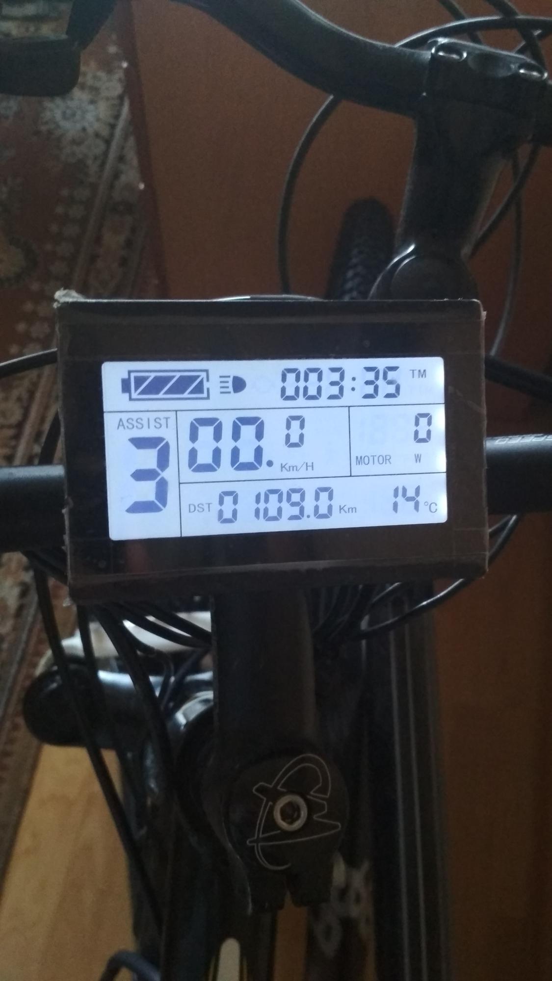

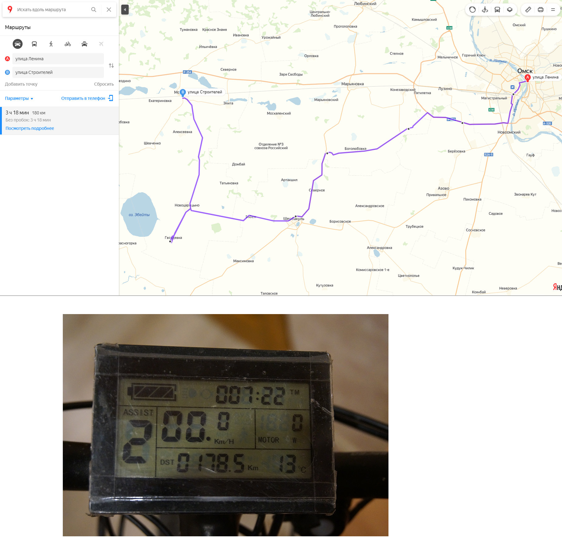

На первом фото дальность без педалей. В этом сезоне к сожалению не получилось как следует покатать, но самый дальний выезд на втором скрине   :bn: И то это было в прошлое вск, дул страшный ветрина с ЮЗ, так что при встречном направлении иногда даже на 500вт (sic!) скорость была 20 км/ч. Зато когда на следующий день я ехал на север с оставшимися 14% ветер был в спину, и о чудо даже на 100вт получалось делать 33 км/ч по убитой дороге. Я даже успел на нужную электричку :dance: В планах было проехать вообще 250 за 2 дня, и столько бы реально проехал в темпе 200-300вт если бы не грёбаная погода, но сейчас уже не проверишь.

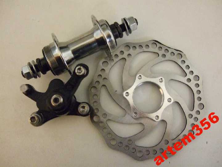

Там проблема со старым дд мотором. Максималка 30, не влазиет в раму нормально, крепления ротора тормоза (sic!) нестандартные, посадка ротора тоже естественно, придётся переспицовывать под ободной тормоз, ну нахрен, мне уже проще от него избавиться.

[user]Сергей87[/user], это Евро моторчики, они тяговые..... им надо давать вольт 65-70 дабы они нормально  бежали )) тоже на таком езжу 14 витковом.....  по поводу тормоза какие там проблемы? там скорей всего резьбовой тормоз со втулкой

[user]Сергей87[/user], Добротно сделано, но ремонтировать такую батку будет непросто, и с какой целью сделан вырез в боксе около подседельного штыря?

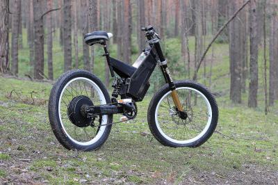

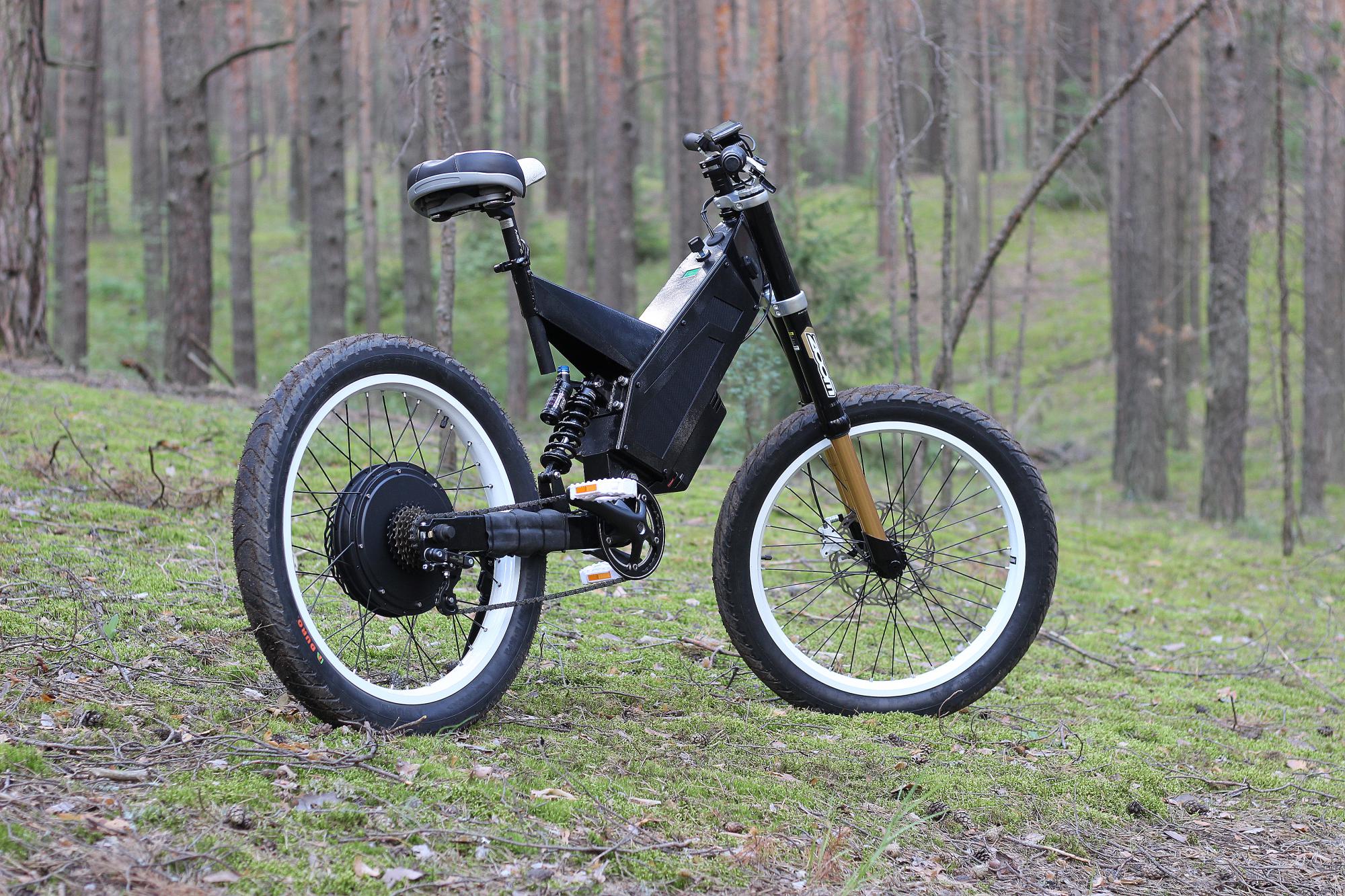

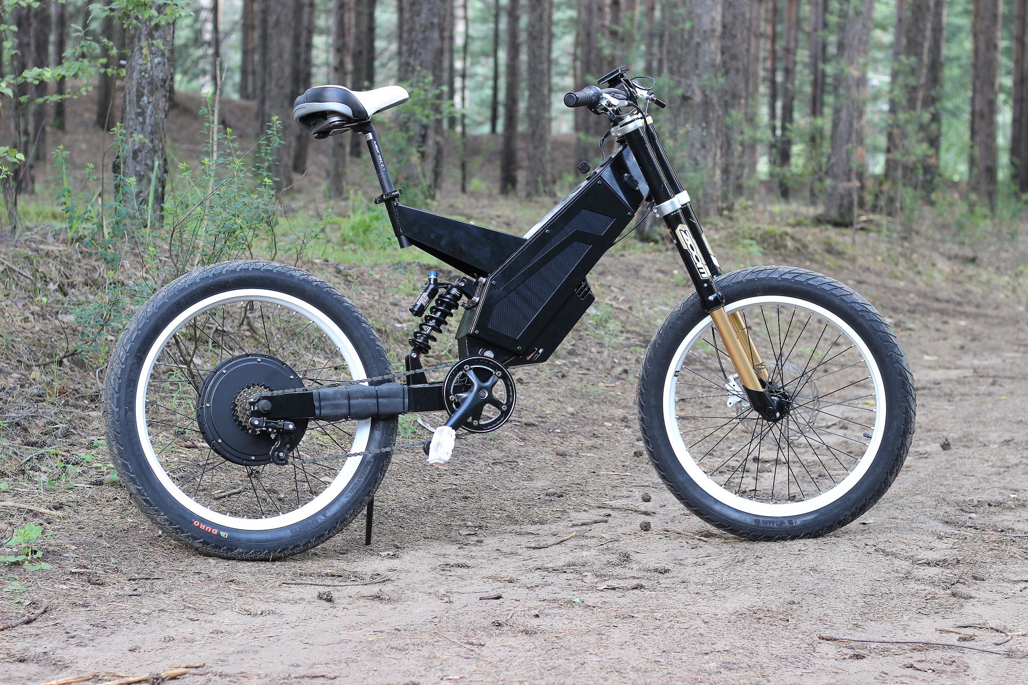

Не знаю как у Вас, но у меня после достижения мощности в 7000 Вт со временем появлялось желание ездить на всё меньшем и меньшем в объёме велосипеде, в итоге последний мой велосипед выглядит именно так, собрал на  раме ionmini. В целом доволен, только грязевые покрышки хочу поставить и мощность побольше, 1500 вт для леса маловато)

Какая рама по весу получилась?
iii 59
Цитата: Stanislavchik от 26 Сен. 2019 в 09:19Какая рама по весу получилась?
+-9 кг пока что, новая версия рамы с облегчениями пока в разработке.
