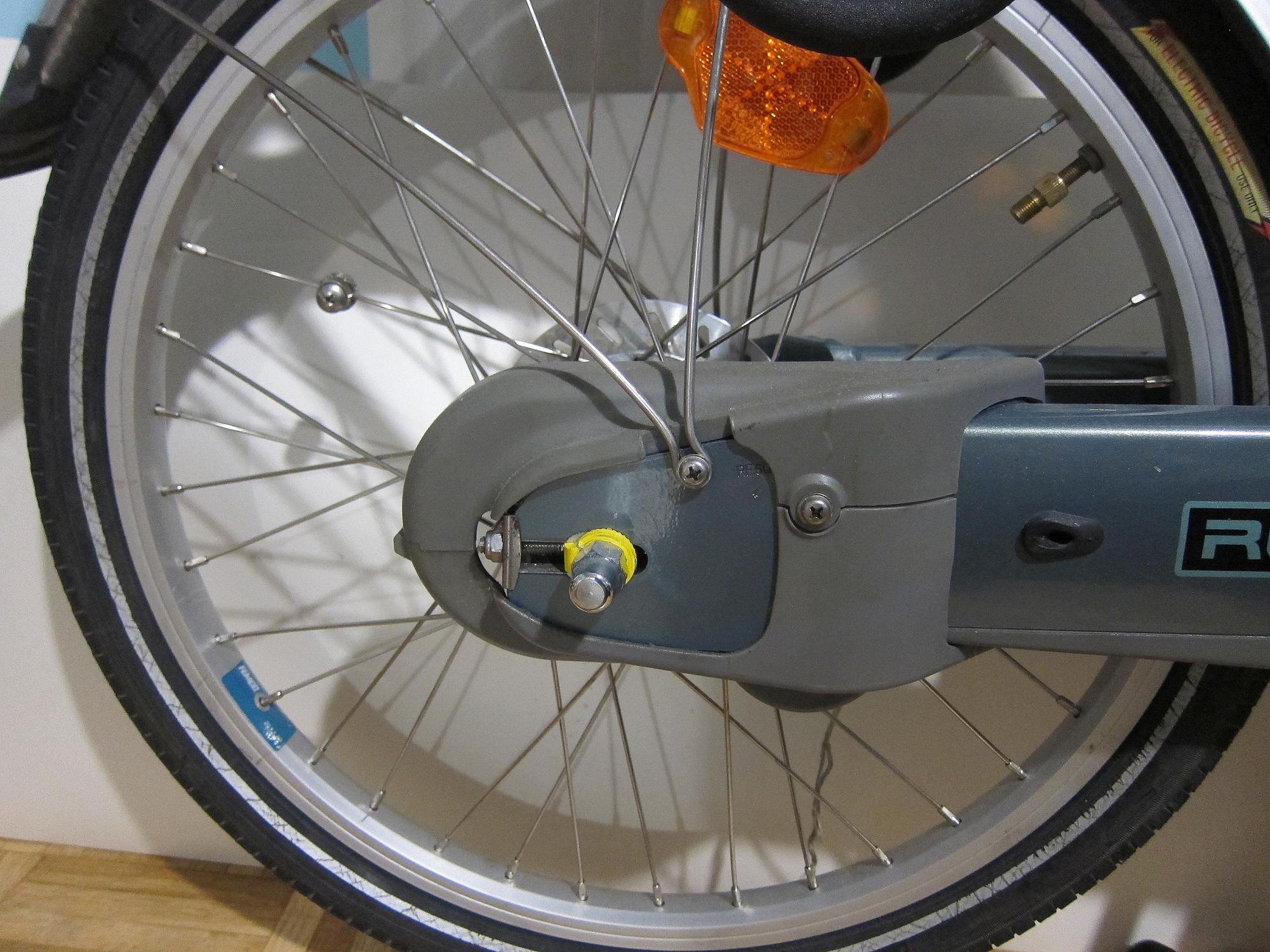

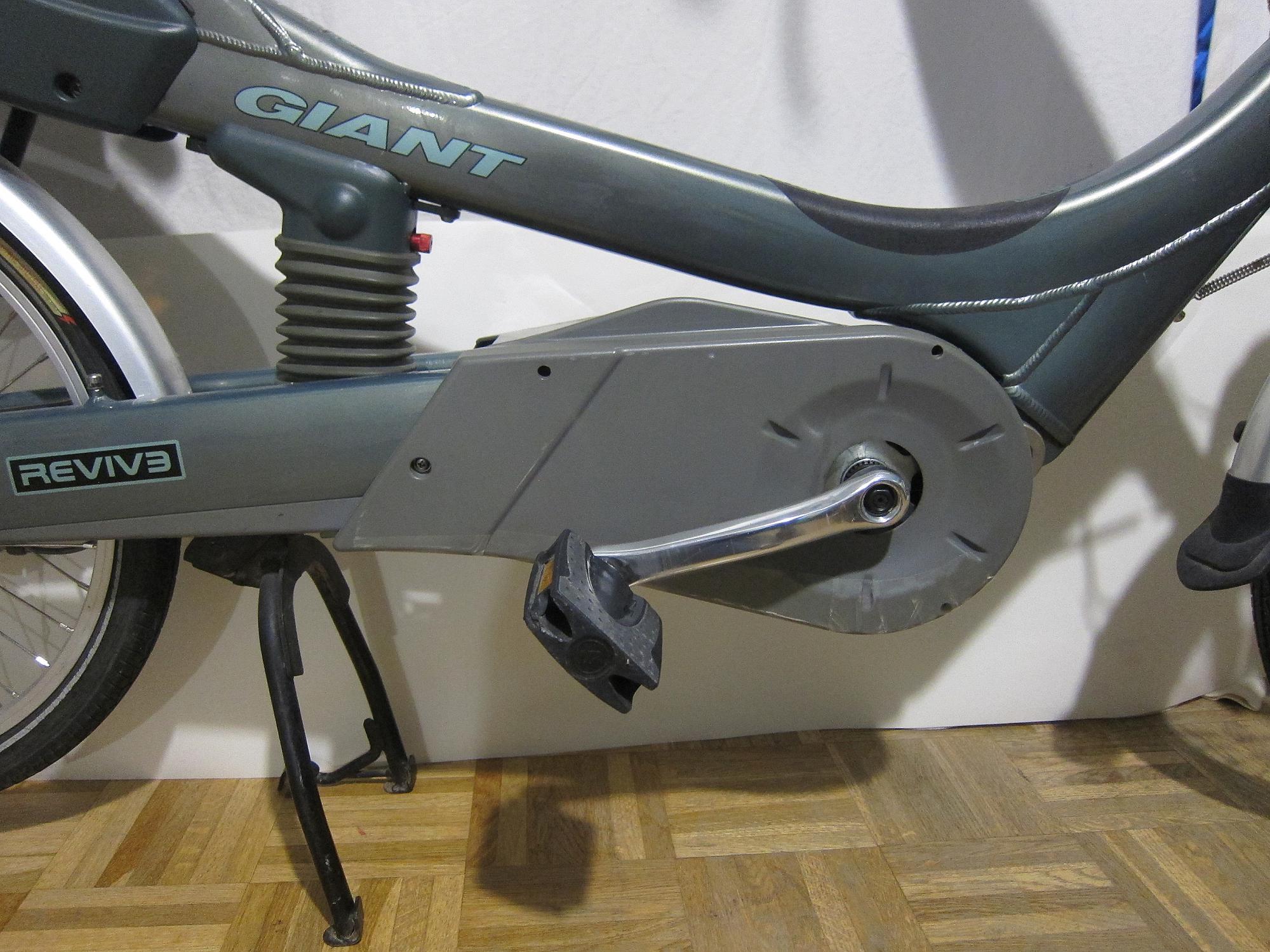

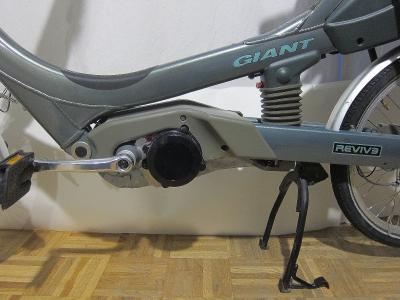

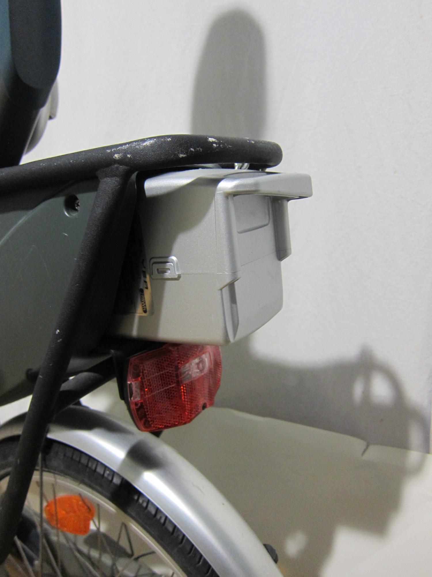

Giant Revive Spirit. В девичестве имел  мотор Panasonic с ограничением 25 км/ч и батарею на 24 вольта и 6 Ач. Сейчас я поставил тоже Panasonic, но поколение сильно моложе и ограничение 45 км/ч. Аккумулятор 36 в и 8 Ач. Хватает на 45-50 км в городе при скорости 27-30. Цепь односкоростная и закрыта полностью, надеюсь хватать на долго будет.  Со стороны цепи вообще не видно, что это еВел, с другой стороны крышка мотора выдает.  Рама с своеобразная, от того поворот, блин, как на мотоцикле, чуть не коленкой на асфальт ложишься. Используется как транспорт с работы - на работу и для тягания детского прицепа. За счет специфичной посадки устать и вспотеть на нем не реально и жеппку не натрешь на этом кресле, как ни старайся. Очень удобен на светофорах - нога встает на землю не слезая с седла. Очень удобный городской транспорт.

У него одна   скорость, или планетарка стоит?
В переднее колесо динамо-машину всунули на случай когда совсем батарея сядет?  Или для рекуперации?
Ысрг
Скоростей - 4. Динамка для света.

Контроллер внутри мотора и залит компаундом. К тому же не так много контроллеров понимают торксенсор. Не сильно то и заменишь. А вот с мотором от S-Pedelec ( то бишь с ограничением в 45 км/ч) очень приятно едет.
Единственное что требуется из-за торксенсора, это индивидуальный подбор звезд. Я офигеваю, как этот мотор тянет, когда прицеп с ребенком сзади. Ему нагрузка нужна.

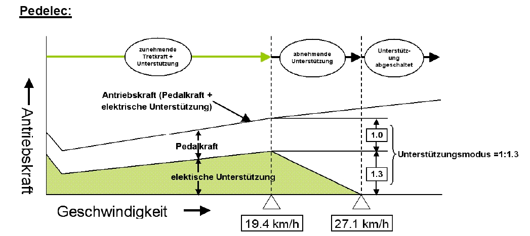

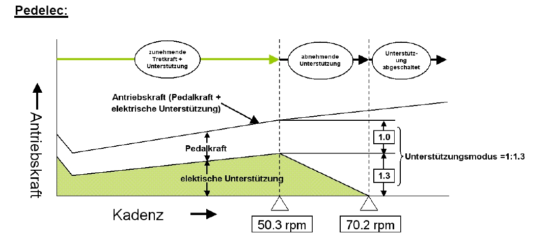

Вот графики для обычного Pedelec:
Для S-Pedelec цифры другие, но графики теже. Самое главное - соотношение педальной тяги к помощи не 1:1,3, а 1:2,3 и скорость отсечения повышена.
