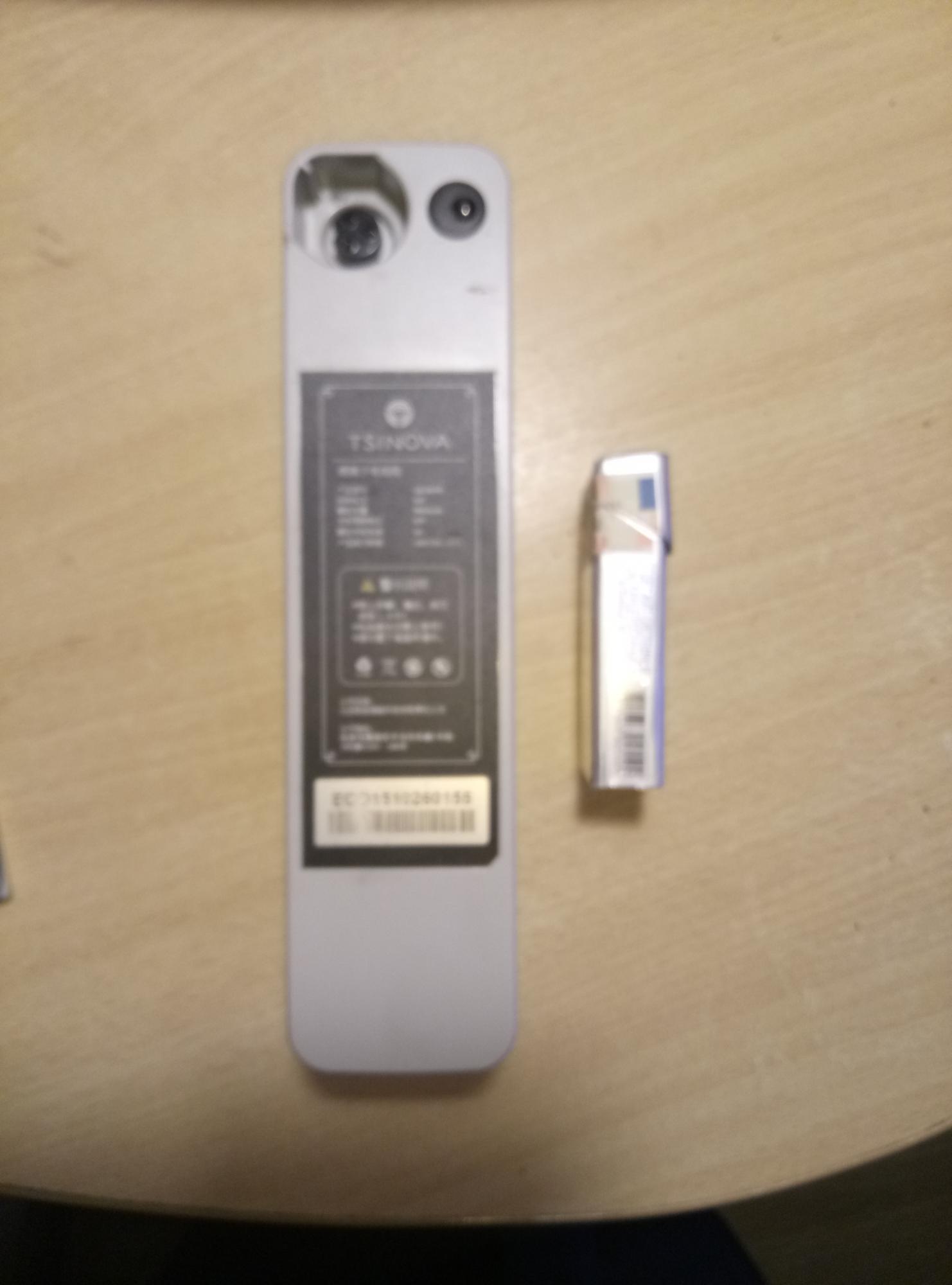

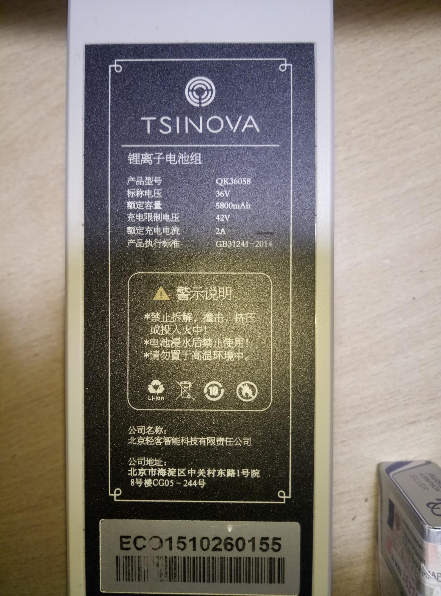

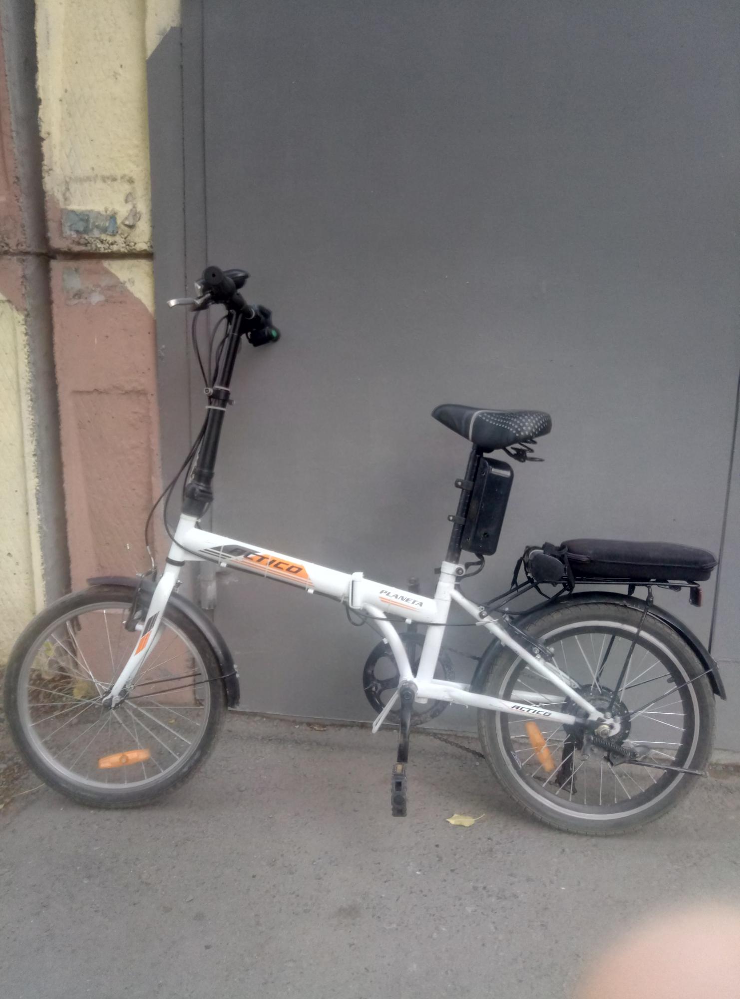

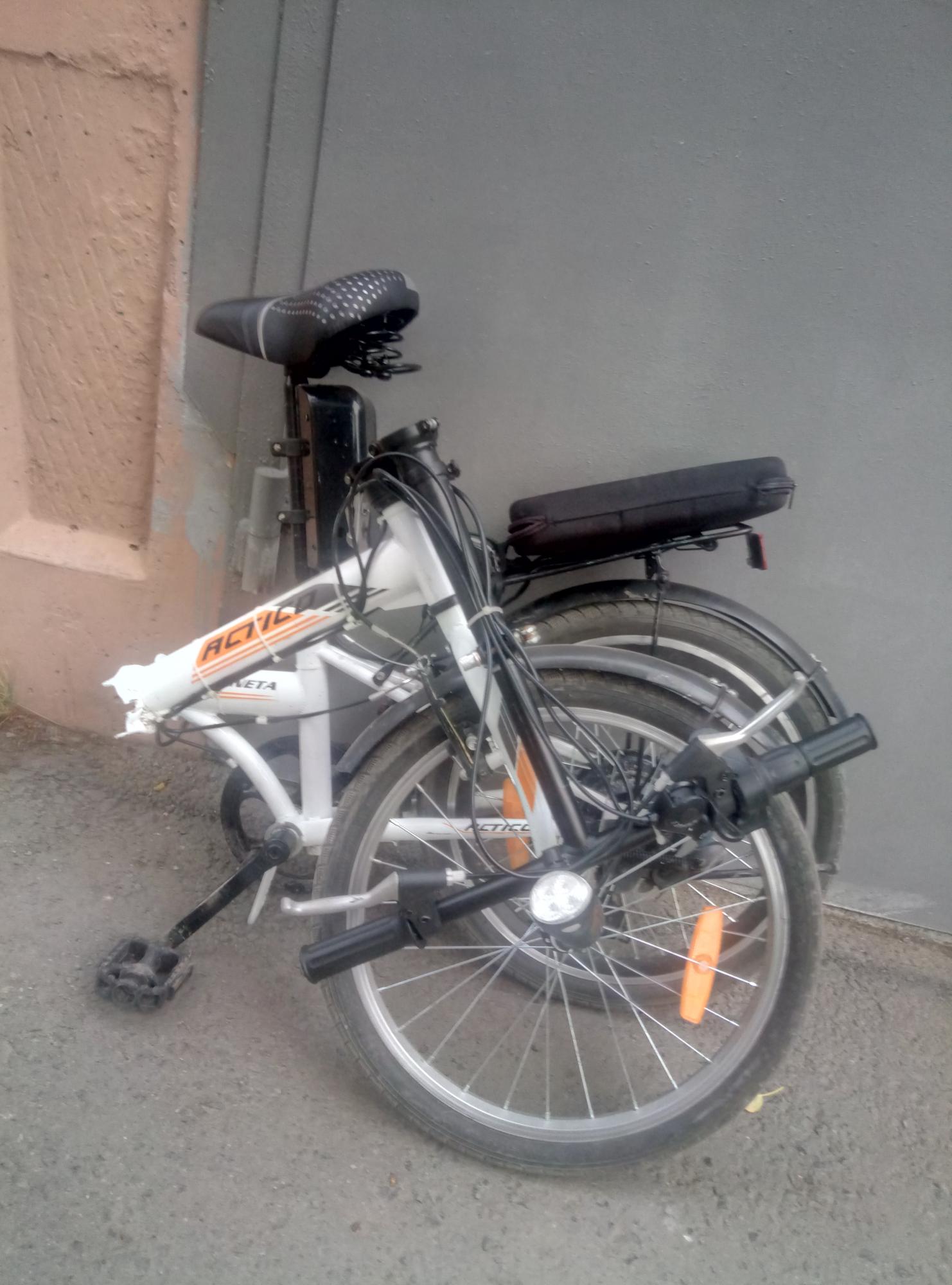

alextka
Через два года, после продажи своего последнего электробайка, так как плотно присел за руль авто, решил собрать средство передвижения выходного дня на короткие расстояния до 25 км. Колеса 20", мотор 350 ватт, АКБ фабричная из банок панасоник 36 вольт 5,8 А/ч.
