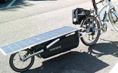

солнечную зарядку?? это вам надо таскать раскладные панели с собой размером с рекламный баннер не меньше. и то думаю эффективность будет небольшая. и по стоимости как несколько новых аккумов на 30-50ач.
благодаря DIY пластинам кремния фотоэлементов 157х157мм есть возможность собрать модули батареи (посмотрите по ссылке тему солнечной зарядки) собрать квадратами 2х2 элеменнтов и таких всего 8шт, легко помещаются в велоштаны или на багажник в жестком корпусе от повреждений. на месте разворачиваю по схеме 2х4 модули - ширина 64см длина 1.28м. Пока рыбачу, отдыхаю - батарея потихонечьку дозаряжается. Думаю есть потенциал в этом. До лета далеко, хватит времени всё испытать.
а по стоимости сущие пустяки, что-то около 18$ + доставка ~5$ на сами элементы
с моей стороны нужно собрать пластины, припаять, защитить.

Цитата: Xимкинский от 07 Окт. 2019 в 06:48
Не рассматривали вариант с прицепом?
Для гор, оно конечно не совсем то... Но по дорогам вполне может подойти.
сразу нет, хочется разворачиваемую панель
сейчас вариант наклёвывается на 8 батарей 17.2В1А в параллель, в развёрнутом состоянии 0.64х1.28м + DC-DC 11-16V -> 56V3A168W
в собранном состоянии 320х320х40-50 мм
