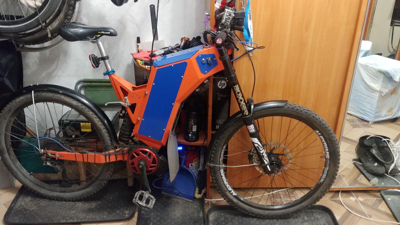

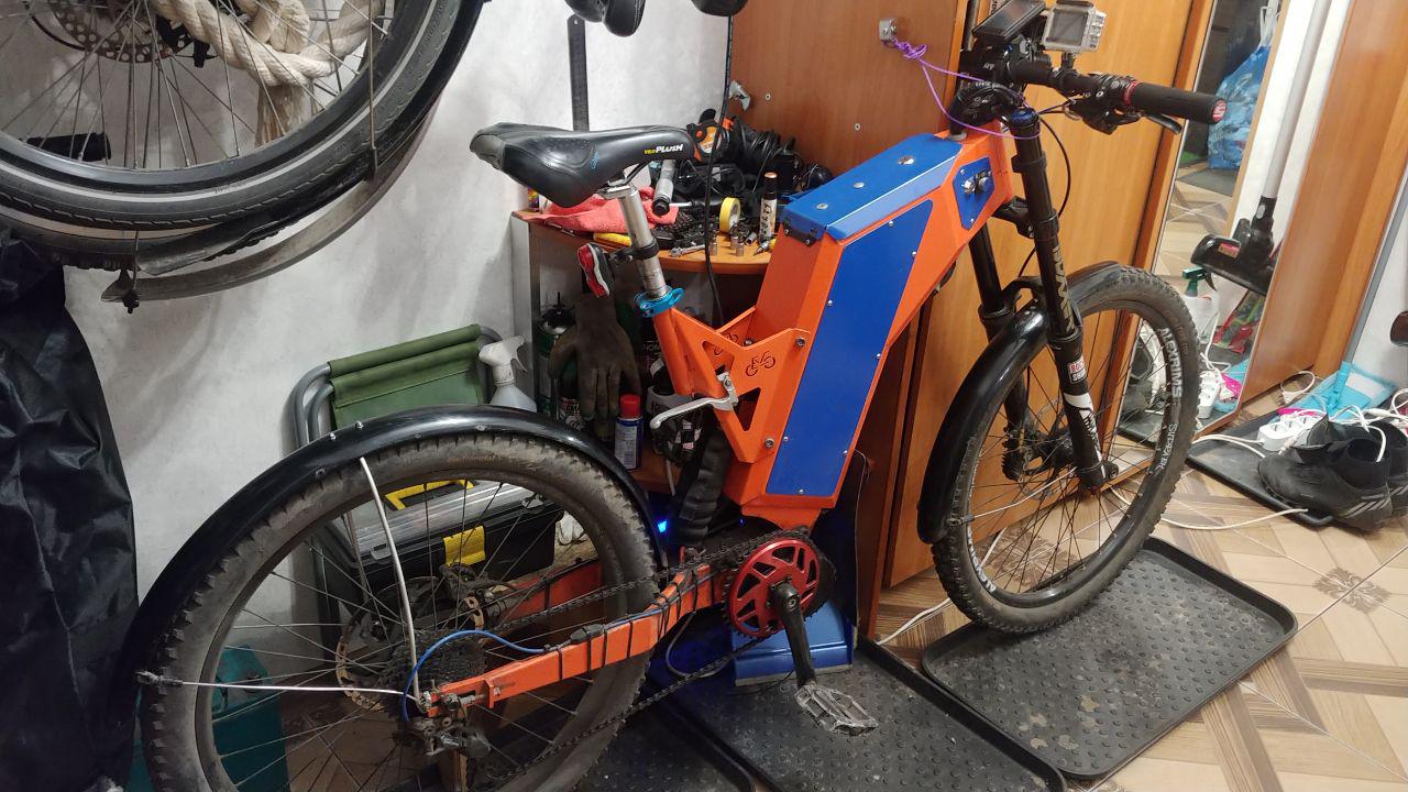

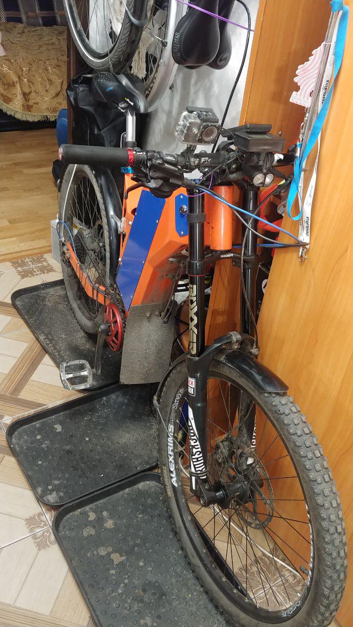

Закиньте побольше фоток, в целом концепция хорошая, но вот вес, уже не мопед, но все же многовато. Какая максималка и какая скорость комфортная(крейсерская), ну и расход какой, в среднем?
Я думаю, на раме боксон, можно собрать хороший вел с подвесным бафангом и до 30кг., просто надо использовать соответствующие компоненты.
30кг, всё-же многовато. Зависит от наиболее частого сценария использования.
Когда у нас строили метро вдоль моего маршрута на работу - езда по дорогам казалась благом и 40кг были не заметны. Потом 2 года бодаться с маршрутками и таксистами надоело и метро достроили, тротуары вернули, захотелось спокойной езды)
Расход  ~12Вт.ч/км. 105км в боевом режим (ни в чём себя не ограничичивая) на 1400Втч батарейке проезжает.
Крейсерская 40..50 к м/ч если по дороге.
Максималка 60км/ч с ногами, 55 км/ч чисто мотор.

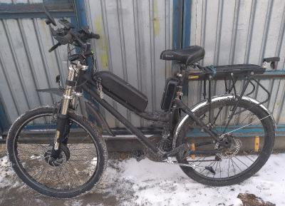

игорь1
Объясните мне как такое может быть? Замерил стрелочным тестером сегодня ток ограниченной около 1 Ампера на MP3 Но с таким током велосипед по асфальту едет километров 20. Как велосипед может ехать с потребляемой мощностью в 50 Вт?

игорь1
В программе стояло ограничение 6а.знасит просто импульсный ток тестер совсем неверно кажет.выходит на 300вт он и ехал 20км в час.поставил25а.  Яндекс выдал 35 км/ч.  Хотя по ощущению 45....но какая разница в токе да и страшно уже,..первый выезд..педали крутить уже нет желания мотор намного сильнее.да и накат труден и вел тяжёл стал...25кг думаю.однлй рукой уже не удержать падая на бок.)

Цитата: игорь1 от 17 Нояб. 2019 в 18:15300вт он и ехал 20км в час.поставил25а.  Яндекс выдал 35 км/ч
от 300вт он быстрее и не поедет.

Stanislavchik
[user]dgala[/user], Боксон Вам даст снижение веса еще порядка 5 кг.
Можно попросить фоточки крепления мотора к маятнику? По моей информации ребята там и не сделали крепления для мидов, или что-то изменилось?

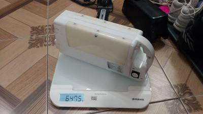

Сколько конфиг весит без батареи?
dgala
Фоточки да, конечно
https://electrotransport.ru/index.php?msg=1382140
Ни каких проблем с установкой не было, напильник не понадобился. Как положенно обжимается вокруг каретки. Висит конечно низковато.
Батарея весит 6500 -> 33кг без батареи...

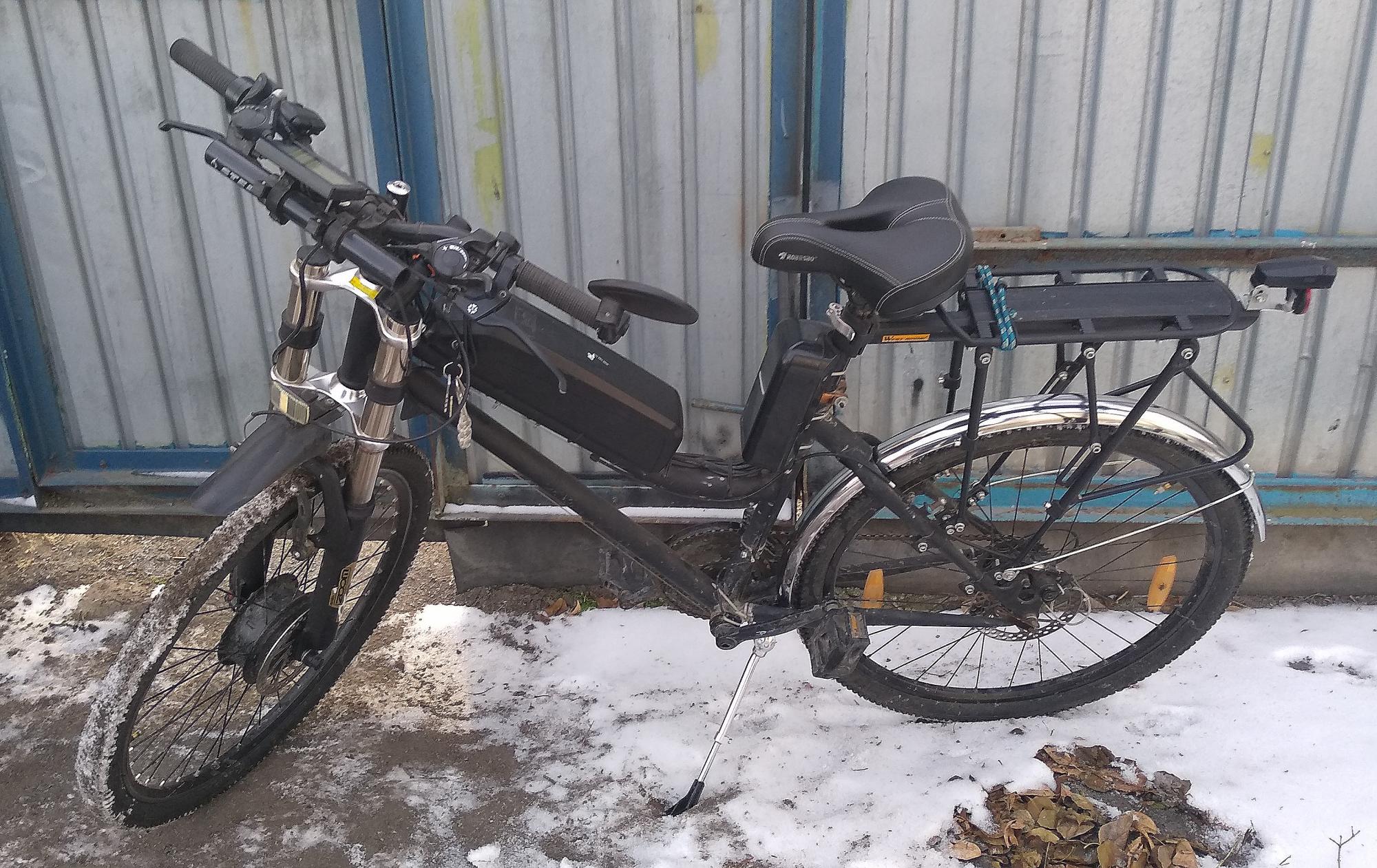

Сергей_74
Потихоньку утяжеляю свою повозку ))
