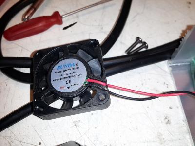

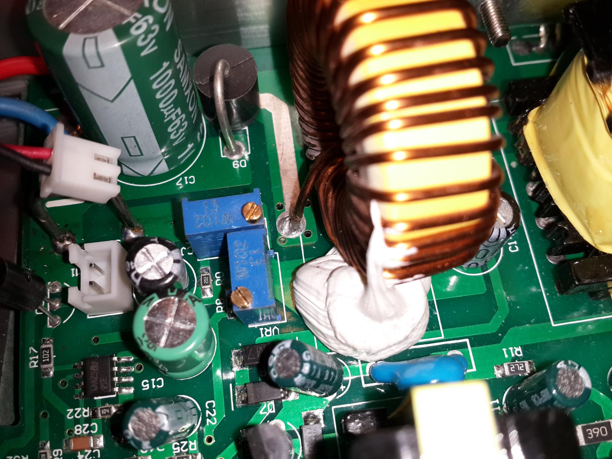

Последнее время стал напрягать шум кулера зарядки.Взял с собой на работу и отдал ребятам электроникам посмотреть,нет ли там "криминала".Вскрытие и замеры показали следующее:питание на 12-вольтовый кулер было 19(!)вольт,что как бы неправильно.На монтажной плате выявлен косяк с холодной пайкой н/в дросселя.Дроссель пропаяли,напругу на кулер ограничили 12 вольтами посредством гасящих резисторов.Подозреваю,что накрылся какой-то стабилизатор в цепи.Плата с внутренней стороны приклеена к корпусу герметиком,поэтому дальше "копать"не стали.Дома проверил работоспособность:все вроде бы работает.

там напряжение на кулер меняется в зависимости от нагрева или нагрузки,т е происходит управление потоком воздуха. если напряжение на кулер под нагрузкой для требуемого потока воздуха будет недостаточно,зу может перегреться и сгорит.

Ребята грузили зарядник на 30-омную нагрузку.Для зарядника это-"ни о чем".
Т.е.,кулер независимо от нагрузки молотил так,что было ясно:долго не протянет.К тому же,питать 12-вольтовый движок повышенной напругой-не есть гуд...Исходя из опыта:12-14 вольт для него будет "комильфо".

это китайская специфика :-D но имейте ввиду,оптимизировав одну цепь,вы ухудшили условия для других ,которые работают тоже как этот вентилятор-на пределе.  китайцы за пол юаня удавятся,но сэкономят :ireful:

Вы,наверное,не так все поняли.В настоящий момент он и работает с такой же номинальной частотой вращения,как и при первом запуске.Просто в последнее время я ощутил на слух,что частота явно не номинальная,т.к. шуметь стал "не по-децки".
Вот и пришлось немного поработать и ввести кулер в нормальный режим.
Что касаемо разной частоты вращения при переменной нагрузке,то ни разу в экстремальном режиме зарядник не работал:частота стабильна...☺
