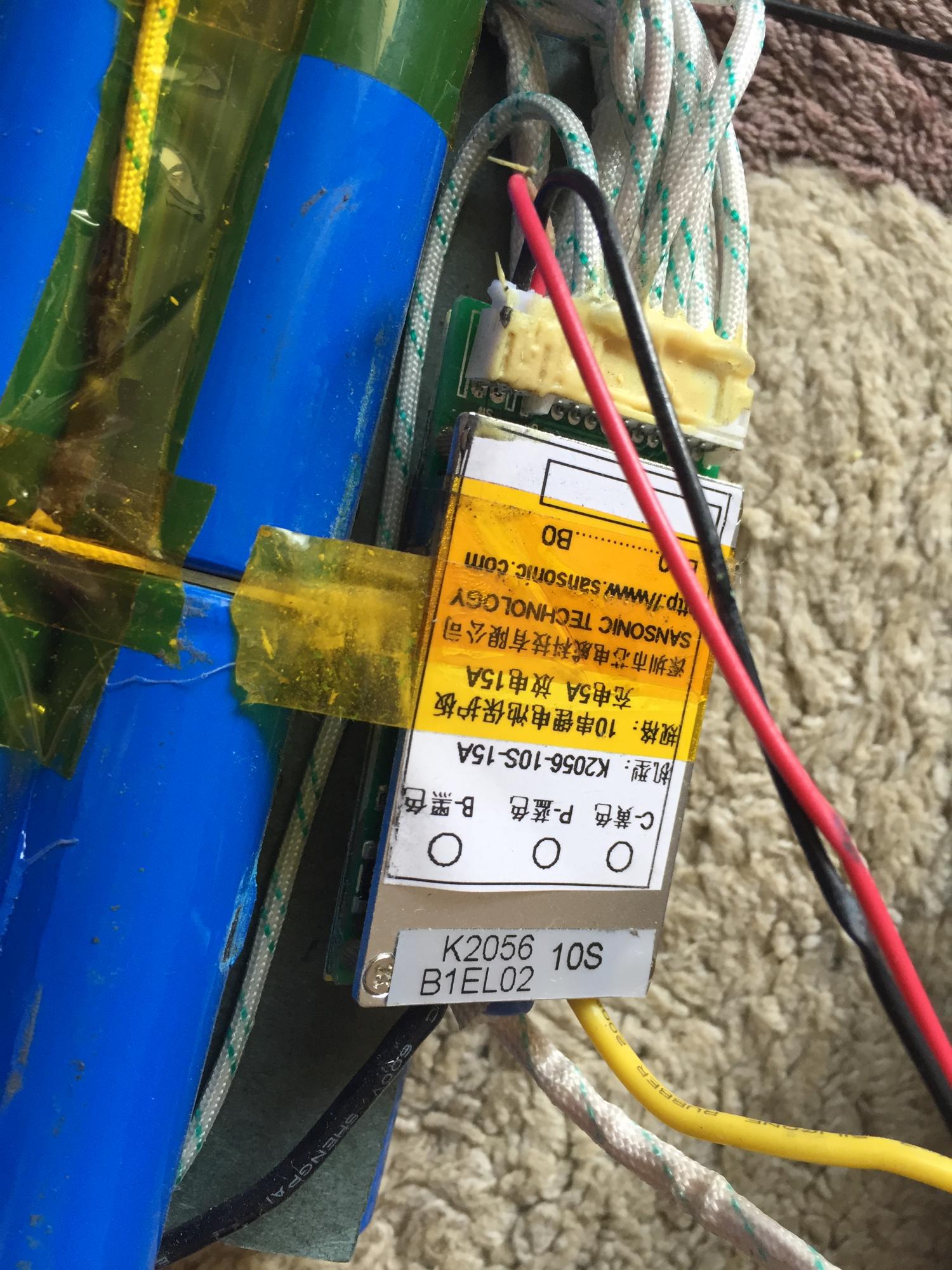

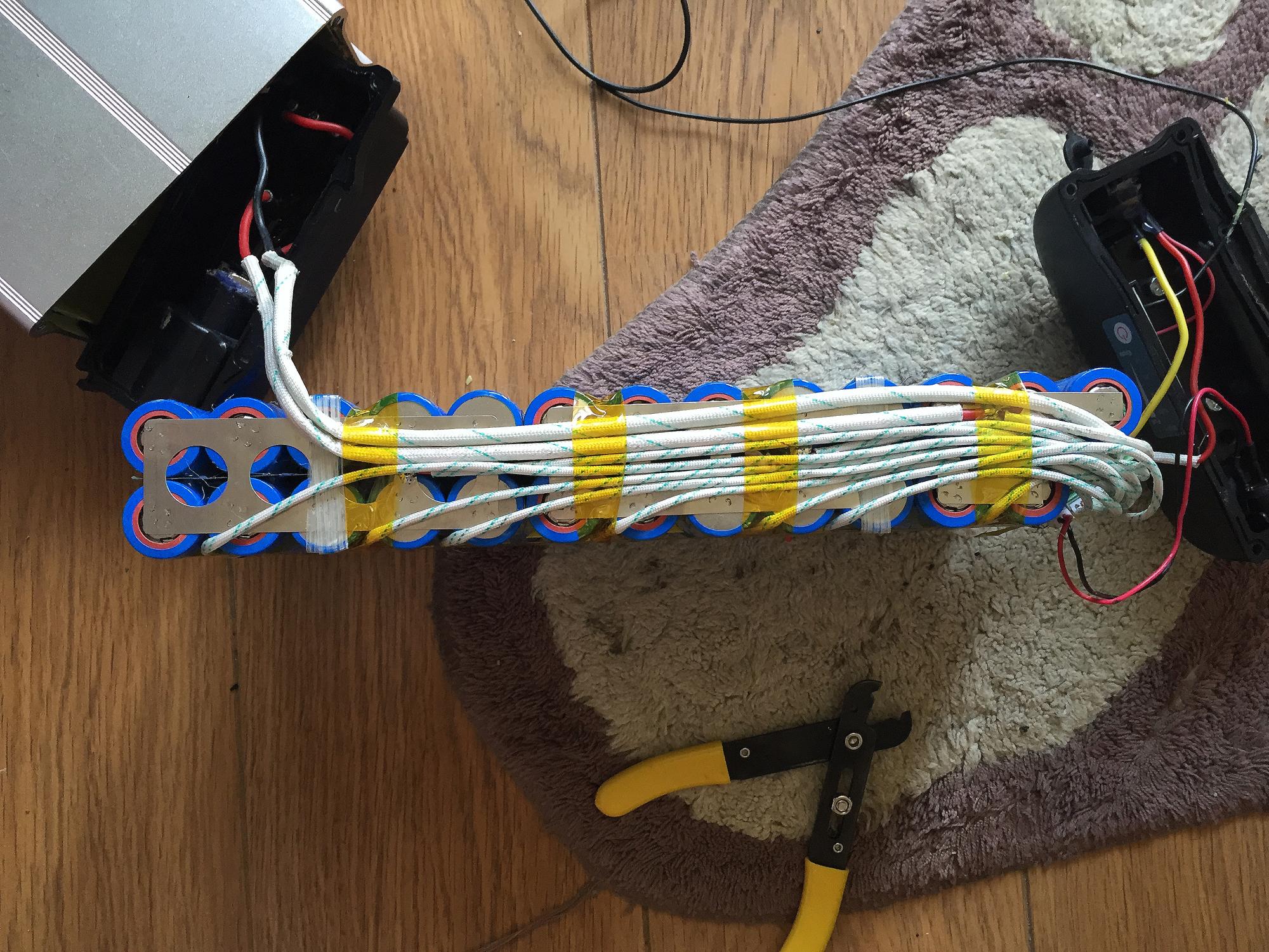

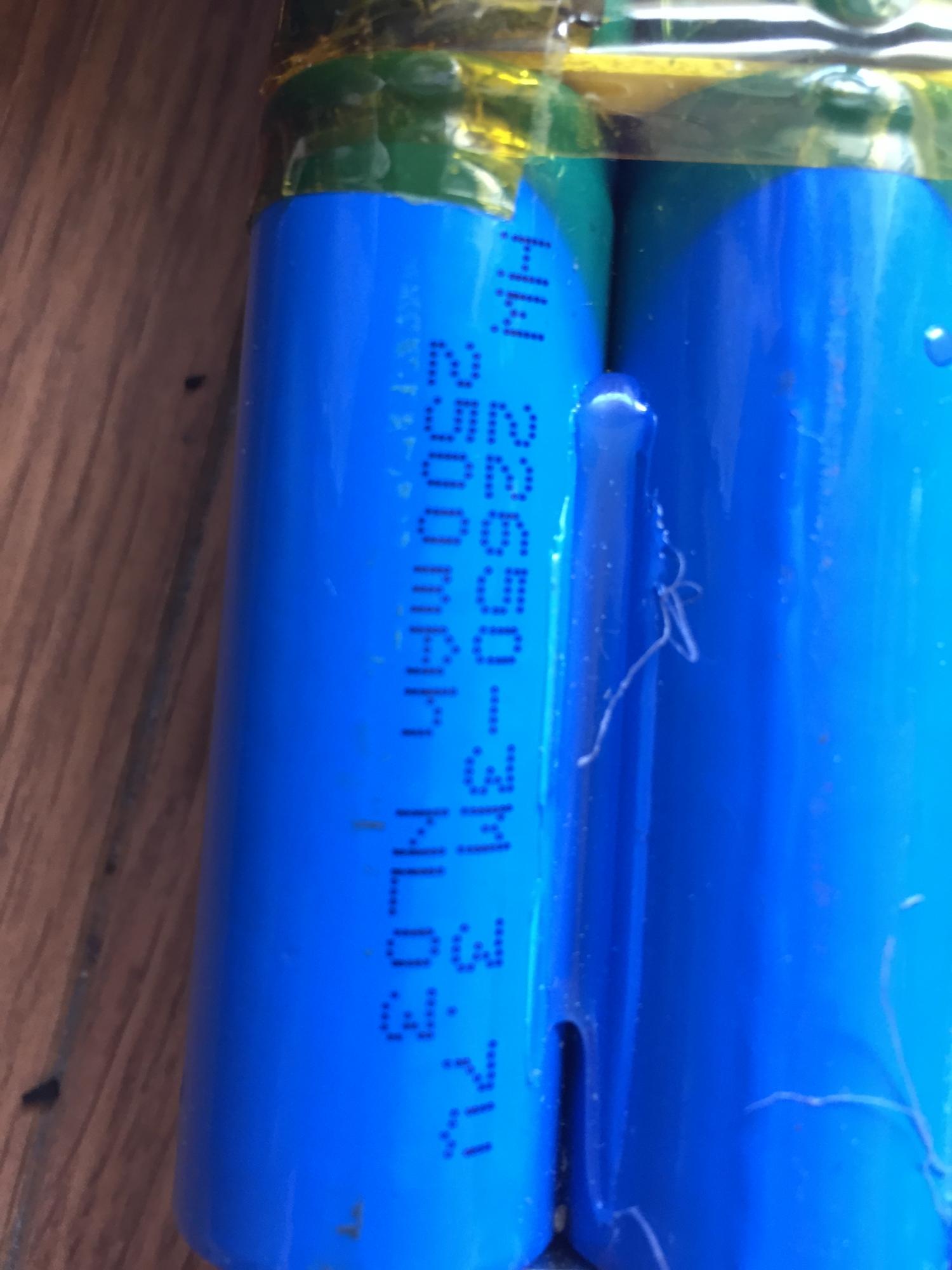

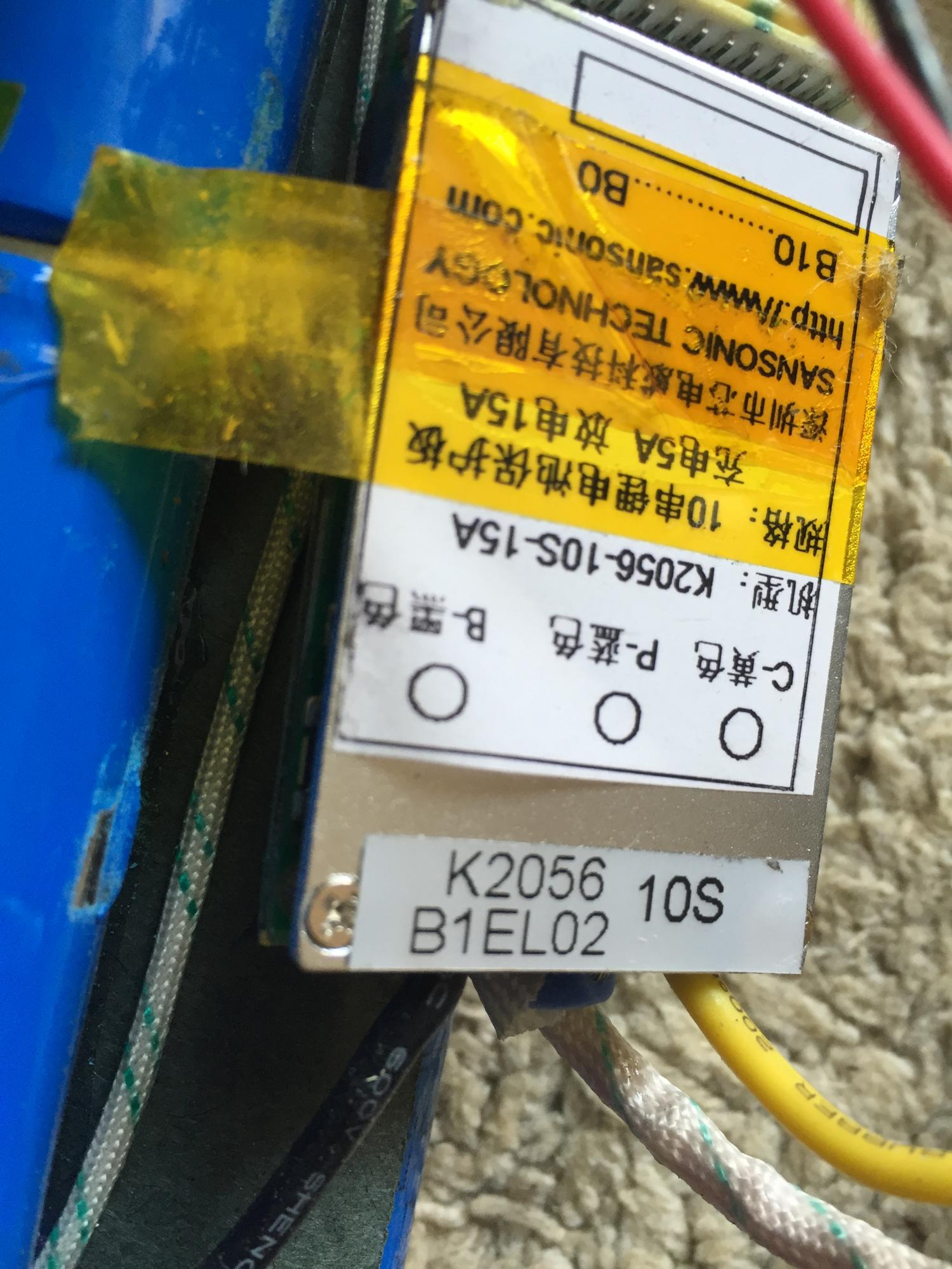

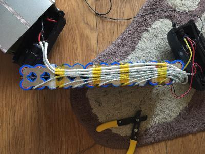

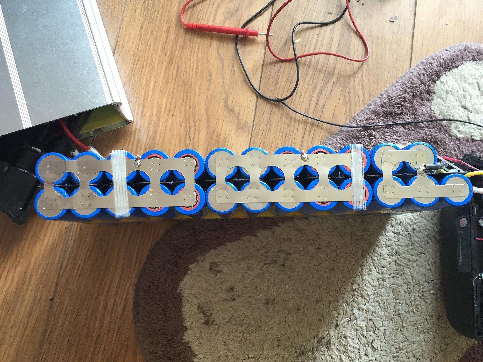

Может не совсем в тему, но надеюсь мож кто откликнется! Нужен тот, кто сможет перетряхнуть аккумулятор на предмет битой емкости и либо заменить ее на аналогичную, либо протянуть ее если жива. Чуть ниже полный текст беды )
Уважаемые гуру! Являюсь обладателем Wellness City x Dual 700W. Помогите ибо надежда тока на вас ((( Итак, примерно недели две назад, поехал в очередной заезд, в какой-то момент пути вся электроника потухла....Останавливаюсь, чуть заметный запах замкнувшей проводки. Обратно ничего не стартует...Запах по ощущениям, от аккумулятора. Приезжаю домой, снимаю, разбираю аккумулятор со стороны замка...Основной провод приходящий на нижний подпружиненный контакт предохранителя отвалился, с чуть заметным обугливанием на конце...Паяльник в руки и все на месте. Выезжаю по началу все хорошо....Чуть апосля все как в первый раз....Еду домой, разбираю, но пайка на месте ((( Паял серебром без кислоты с хорошей канифолью дорогой жидкой. Тенденция такова: пока аккумулятор полный отключается при нагрузке (полный газ, или крутая гора) при езде без педалей тока электричество, но не часто. Как только минус одно, два деления аккумулятора на родном компьютере, чуть нагрузка - отключаемся...Выключаем аккумулятор, включаем снова, включаем компьютер - все включается и едет, до следующей нагрузки(газ порезче, крутая горка) если едем по прямой, с равным газом, не выключается по крайней мере проезжал километр точно в таком режиме. Происходит сразу при выезде, без предварительного заезда. Никаких запахов не чувствую, в том числе разобрал контролер до серебристой коробочки(ее раскручивать не стал) визуально все ок. Аккумулятор из его кожуха не вынимал. Иногда при отключении все гаснет в момент, иногда на вело компьютере изображение гаснет чуть плавно перед тем как вырубится 1-2 сек. Обратно включиться можно только после выключения/включения питания на аккумуляторе.
P.S. Разобрал и вытащил аккумулятор из металлического кофра, все элементы пристрелены нормально. Визуально все в полном порядке. Сверху блок/плата управления к которой сходятся все контакты/провода от каждой ячейки тож визуально на сколько это можно увидеть в порядке...никаких запахов. Так-же снял оба блока управления идущие на моторколеса(аллюминивые коробочки) и разобрал их, так-же визуально все в полном порядке, запахов нету.
RE P.S. Обратил внимание, что место сзади аккумулятора там где зомок под ключ и где установлен второй контроллер колеса греется, но при этом второй контроллер под сиденьем в отдельном кофре холодный. Пробно ехал на полном приводе.
Есть фото всей трбухи, что разбирал если поможет конечно )
ДОПОЛНЕНИЕ купил лампочку на 36 вольт 40 ампер, подключаю напрямую в вилку аккумулятора. Вспыхивает и тут-же гаснет. Выкл/выкл аккумулятор и по кругу. Вопрос к батарее.
Народ и подскажите плз где можно оттестить АКБ на предмет жизнеспособности банок?  Мож сталкивался ктонить уже )

andreym
Цитата: yarabase от 22 Май 2016 в 10:20
И что теперь с ним делать???
зарядить до упора, открыть, найти просевшую ячейку и подтянуть ее айчаржером до 4.18 - дальше всегда заряжаться с балансировкой "на ночь" вечером поставил, утром снял.
и походит еще ))
