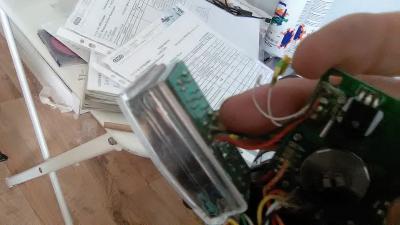

Цитата: us__007 от 29 Май 2016 в 20:47
[user]ilya959[/user], для начала соберите схему, назад, включите самокат, проверьте выход +5В с линейного регулятора, и подаётся ли питание на слаботочку контроллера.
Схему собрал, самокат не включается, ситуация следующая:
- при установке бат-ки 2032 дисплей включается, но разглядеть можно только под углом 45",
тестер/вольтметр показывает заряд бат-ки 28В (черн-красный), при нажатии на кн.POW на плате контроллера один раз моргает красный диод, а напряжение бат-ки падает до 0В, при втором нажатии POW напряжение бат-ки поднимается и восстанавливается прим. за минуту.
Измерения тестером на колодке у контроллера желтый - красный провода дают 28В.
gde700
Проверяйте целостность провода от контроллера до дисплейной части.
Li-Ion microvast 55,5V 22Ah
Begode Tesla V2 литровая.
us__007
[user]craftsmanship[/user], отключить дисплей, он повреждён, вместо дисплея подключить резистор 470 Ом как на схеме в начале темы. Самокат должен заработать. Резистор подключать между выводами powenab и Vss. Будьте аккуратны, можно ещё что нибудь сжечь.
В дисплее повреждены линейные регуляторы 65z5, их 2 шт, они стоят под экраном похожи на транзисторы

craftsmanship
Провода целые, проверял.
Цитата: us__007 от 29 Май 2016 в 22:43
[user]craftsmanship[/user],  Самокат должен заработать...
https://electrotransport.ru/index.php?action=dlattach;topic=21955.0;attach=109479;image
Дисплей пробовал отключал, замкнул желтый и красный на колодке у контроллера, с напряжением батарейки происходит описанное выше...  очень похоже на КЗ, поскольку измерения желтый-красный тестером выдает 28В
З.Ы. Завтра попробую с резистором 470 Ом вместо дисплея...

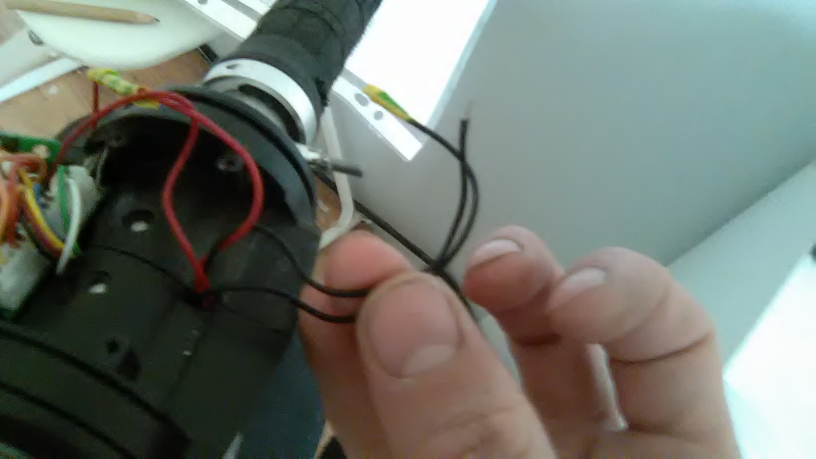

TypucT
Всем привет. После перевозки в багажнике s1 перестал включаться. даже часы не показывают. В голове несколько оборванных проводков: 2 беленьких(очень тонких) и два черных.
Подскажите, куда эти проводки? может ли из-за них не работать? Как узнать живая ли печатная плата, двигатель? в электрике ничего не понимаю...
gde700
Не только "может", но и скорее всего так и есть. Схема подключения есть на первой странице этой темы: https://electrotransport.ru/index.php?msg=429688
us__007
[user]TypucT[/user], красные и чёрные которые идут в корпус это к сигналу, пищалке.
Пара белых это к кнопке включения фары
