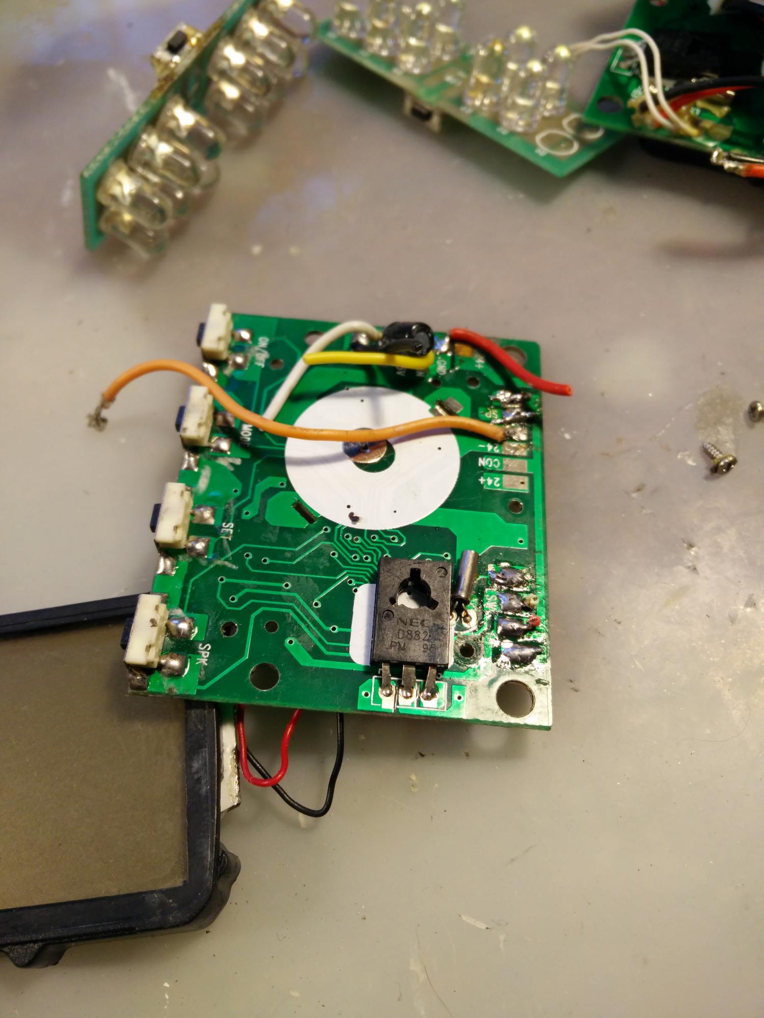

Ребята подскажаите где искать причину на S1 не работает светодиодный фонарь , поиск совсем ничем не помог ?
E-twow S2 Booster , E-twow S1 , Speedway 3 ,  Joyor F5(переделаный на рессоры и 10" 500 W )   , MaxSpeed Mini 5 , Aqiho DD+ , Dualtron 3 , E-TWOW Booster GT SE  !
us__007
Индикатор включения фонаря горит на дисплее? Если да, то нужно проверить транзистор ктотрый включает свет.
Pitbull
Ок спасибо ! Если можно напишите  его маркировку .
us__007
#455
Большой чёрный транзистор
