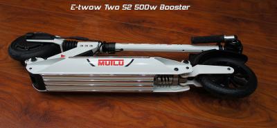

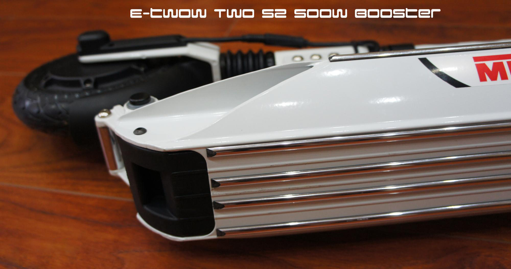

Хотел с вами поделиться т.с. своей модернизацией самоката)) Понимаю что это пустяк, но может кому из вас это все же окажется полезным.
В строительных супермаркетах таких как Леруа Мерлен практически постоянно есть в продаже гибкие пластмассовые молдинги ( золото, хром) на самоклеящейся основе. Цену точно уже не вспомню, меньше 100 руб. за три метра. Если наклеить данные полоски на днище деки, то в некоторой мере это защитит деку от трения при перездах через леж. полицейских, бордюров и тп. Держится надежно, при желании легко заменяется, практически ничего не весит. Собственно на этом всё))
E-twow s2 Buster,  jack HOT,  Dualtron Thunder
Scooters2
Вы правы, что такой защиты на долго не хватит, но её легко менять. А как полоски держатся в условиях воды, пыли, песка, ветра, перепадов температур и ударах или трении? Не отклеивается?
Я бы предложил вместо этой защиты лист 0.5 мм стали из нержавейки, чтобы не уменьшать клиренс. Крепится путем прикручивания к ушам(воздухозаборникам).
B@ndit
Полоски держатся очень надежно, откатал прошлый сезон, даже не было намека на то что-бы они хоть как -то отошли от деки. Для их обновления требуется приложить первоначально усилие (подцепить чем-то острым) что-бы отодрать, далее конечно проще. Толщина молдинга всего 3мм, думаю на клиренсе это не существенно сказалось)) Жестяная пластина конечно надежнее, спору нет, но и мороки больше - вырезать, сверлить, прикручивать, да и тот же вес.... а в случае с молдингом тут все просто и быстро. Кстати и эстетично тоже)))
Scooters2
По фотке кажется что молдинг больше 3 мм, если 3 мм, то ничего страшного. Действительно красиво смотрится.
B@ndit
#391
пошел еще раз перемерил))
да, точно толщина 3мм., ширина почти 7мм.
наверное так Вам кажется из-за сделанных спереди и сзади фасок на молдинге, это сделано что бы в случае чего он не цеплялся ни за что.
их кстати много разных вариантов бывает
