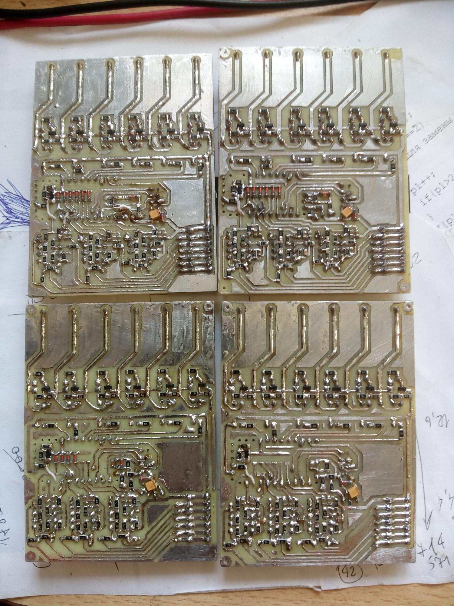

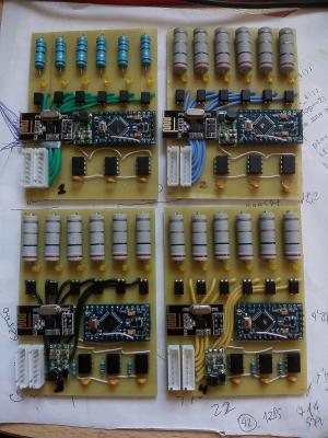

Яков93
Цитата: Яков93 от 21 Март 2018 в 21:41
Расскажу про еще одну мою самоделку  :-)
Это очередной балансир на шесть банок свинцового АКБ. Но кроме включения нагрузки в случае превышения напряжения выше установленного значения умеющий отправлять значения напряжений  по радиосигналу, т.е. получается такая смесь балансира с логгером.
Таких балансиров хочу сделать 4 штуки, поставлю на всю цепочку из четырех своих свинцовых аккумуляторов. Плюс сделаю один радио клиент, собирающий все данные со всех банок и куда-нть складывающий.
Доделал 4-ю платку балансира, вот так это все вместе выглядит
В процессе сборки немного менял разводку и переделал код.
Отдельный клиент будет собирать данные пока в таком виде
Надо будет рассверлить все мои 8 АКБ чтобы добраться до их перемычек, подвешу эти балансиры, буду проводить испытания.
serggio
Цитата: Яков93 от 16 Апр. 2018 в 11:31Доделал 4-ю платку балансира, вот так это все вместе выглядит
Симпатично! :wow:
Если помните статью, там в VRLA ставили датчик давления в каждую банку. Т.е. есть поле для совершенствования балансира :)
Яков93
Там резиновый "аварийный" клапан уже и есть такой балансир.
Интересно было бы конечно глянуть как там давление внутри меняется, может никаких резких подъемов и провалов, как на графиках Kass и нет. И это реально "регулирующий" клапан окажется.
