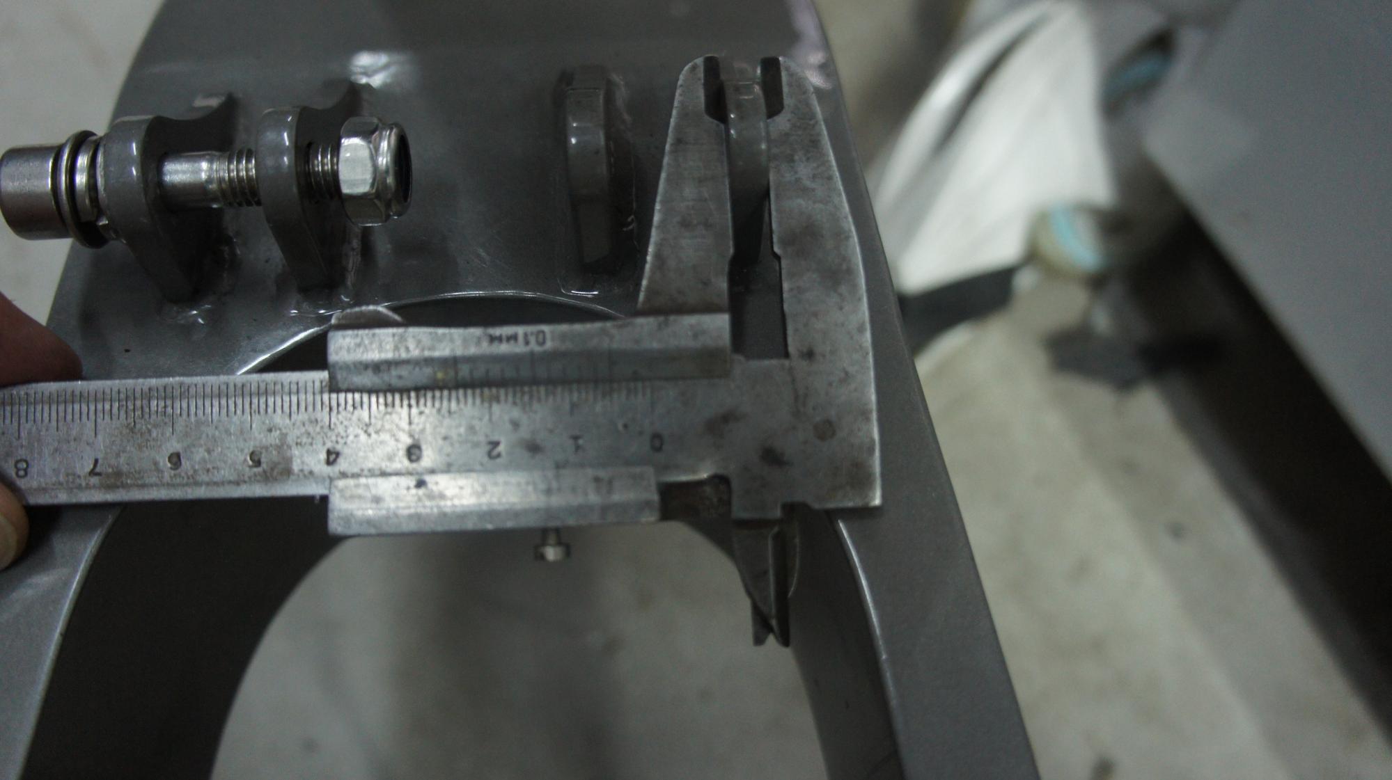

... а вы даже не удосужились при отправке провести качественное ОТК. И что вы хотите, чтобы человек вам улыбался? Конечно гневные высказывания, недоверие это результат вашей работы, вашей и больше ни чьей.
И недочеты пока только прибавляются:
Обсуждали расстояние между пружинами:
SuperToloka . <petriotua@gmail.com>16 марта 2015 г., 23:21
Кому: Gennady Rossinskiy <mgenri@gmail.com>
Сколько сделать вам мм между пружинами амортов? Вал каретки тоже сделаем с нержавейки...подшипники будут SKF
Gennady Rossinskiy <mgenri@gmail.com>17 марта 2015 г., 9:01
Кому: "SuperToloka ." <petriotua@gmail.com>
между пружинами 10мм хватит наверно,
А сколько у Вас получилось, проверяли?
Если на маятнике амортизаторы развести в крайнее положение,  то зазор между пружинами 5мм. Это без втулок и прочего. Неизвестно, что еще будет когда 2 амортизатора закрепим, если ушки немного не ровные, еще мм потеряем.
Размеры амортизаторов, даже модель амортизаторов, всю инфу Вам сообщил.
Толщина ушек:
Gennady Rossinskiy <mgenri@gmail.com>   9 марта 2015 г., 1:12
ось - 10мм, маятник точно под два аммортизатора, уже куплен второй аморт.
Сами ушки на раме и маятнике крепления амортов потолще, мне советуют их 10мм толщину ...
9 марта 2015 г., 1:08 пользователь SuperToloka . <petriotua@gmail.com> написал:
SuperToloka . <petriotua@gmail.com>   9 марта 2015 г., 1:26
Сделаем ушки с 10мм
Владимир ну почему такая не внимательность,  каждую мелочь надо проверять чтоб сделали...
Я просил 10мм .  Вы согласились. А сделали 5мм...
Может извещали,  что будет 5мм, а я забыл?
Потому что нет технологической карты. Зачем она "мастеру".
Цитата: Gen_ri от 25 Авг. 2015 в 12:20
столько времени тянули...июнь..июль...август наспупил:
Он тянул. А вы? Как правильно, ...на кулак наматывал?
Сделаем ушки с 10мм
[/spoiler]Владимир ну почему такая не внимательность,  каждую мелочь надо проверять чтоб сделали...
а на кой хрен там 10мм  O_O %-) :facepalm:???
Kullx
[user]Unhis[/user], массы не хватает, специально по разным углам распихивали - для балансировки.
Unhis
ЧЁ ?!?!  /:-)
Kullx
[user]Unhis[/user], изготовитель мог высказать свое авторитетное мнение, что 5мм нержи - за глаза.
Вместо этого он согласился сделать 10мм, как предложил заказчик.
Согласовать изменение? даже если случайно так сварили - есть выбор либо договориться с заказчиком, либо переделать как заказали...
Что мы видим - как и со всем остальным - тихо подсунем, авось проканает.
С подшипниками - ровно такая же картина.
Заказчик в изготовлении рам не бум-бум. В расчетах прочности не участвовал - он за это деньги и хотел заплатить, тем кто на этом собаку съел.. Собака неправильная, видать, была.

К текущим проблемам:
Цитата: Jeca от 24 Авг. 2015 в 23:02
1 рулевой стакан (посадочные, провар усилителей).
2 увеличение проёма.
3 переварить багажник (полностью).
4 перепрессовать каретку.
5 отфрезеровать уши маятника.
6 отрихтовать маятник.
7 снять лак.
8 исправить кожух.
9 сатинирование
Прибавились новые несоответствия тех.заданию, читать выше.
