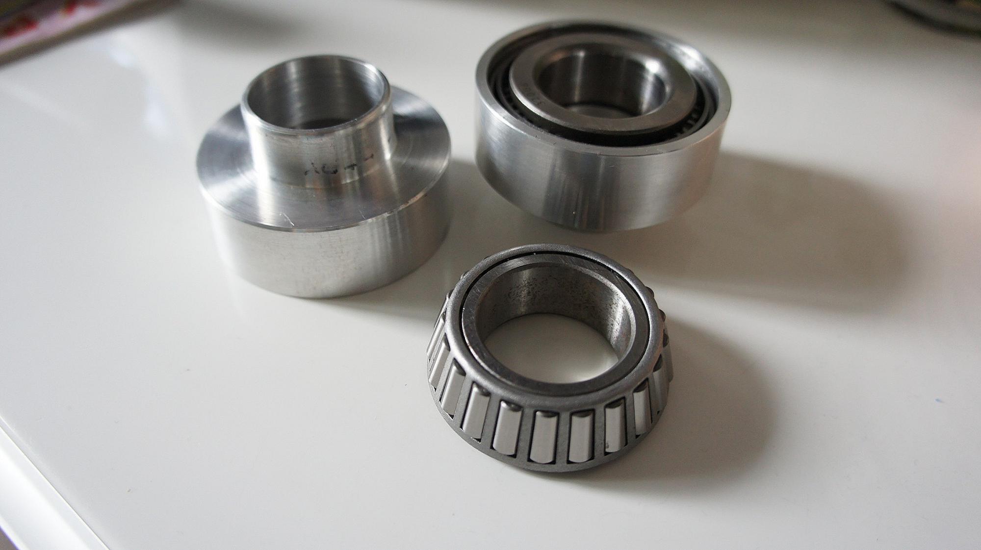

- по теме варить ли из алюминия электробайк с весьма значительными нагрузками на байк...скорее нет...алюминий будет  хорош на легких электропроектах, на легких великах, что массово имеем. Но городить из него каркас для тяжелого электробайка не стоит.  Каждый раз, даже после легких падений,  осматривать смяло ли алюминий...ноу...пока его в сторону...У меня в конце концов 3 электробайка алюминиевых, это достаточно :-)  Скорее из стали, из стали 30 хотя бы надо мутить байк.
А из алюминия некоторые детальки, к примеру уже есть втулка переднего колеса из алюминия В95, а также чашки под конический подшипник в рулевую 1 1/8 .  Обычная велорулевая умирает очень быстро.

Чашки уже ждут себе новую раму. :-)
Кстати чашки в диаметре 61мм, это надо учесть при проектирование рамы, чтоб они не упирать в раму при посадке в стакан.
Высота той части чашки( и нижней и верхней) куда вкладывать подшипник - 22мм.
