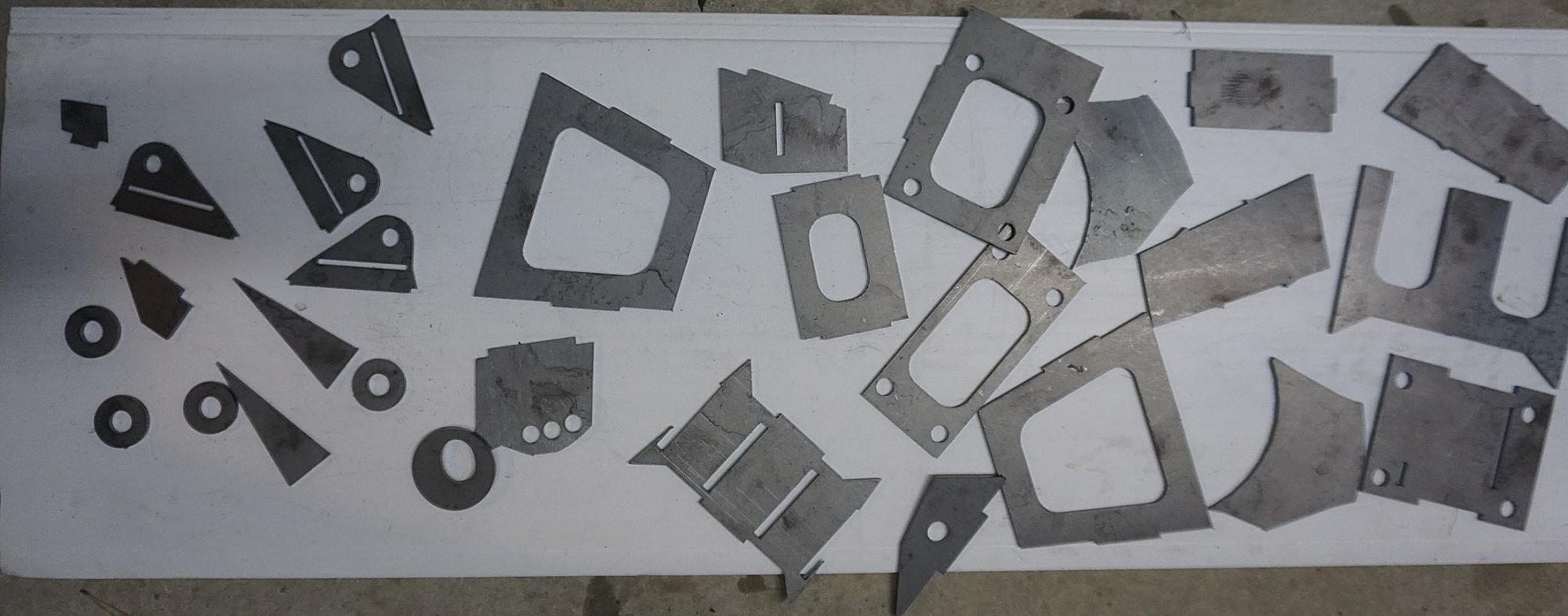

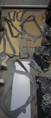

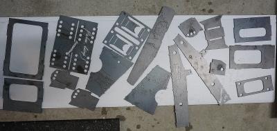

Лазерная нарезана отправлена в Хабаровск, резка 8500, отправка 1700 итого 10 200,00 , вместе около 43 000 резка в Хабаровске.
В некоторые детальки не сразу и сам врубился :-), угадай где дропы? :-D  (караул, отдали с резки не то?)

DEN
[user]Gen_ri[/user], как вижу я:
с полуокружностью, это от узла(шарнира) основания маятника, а дропы это дропы, один левый с ушами под дисковый тормоз, а другой правый под натяжитель и крыло наверное, в эти "дропы" будут фрезероваться втавки из более толстого металла?!
в эскизах корела эти элементы есть :-D
Gen_ri
ага, как-то так)

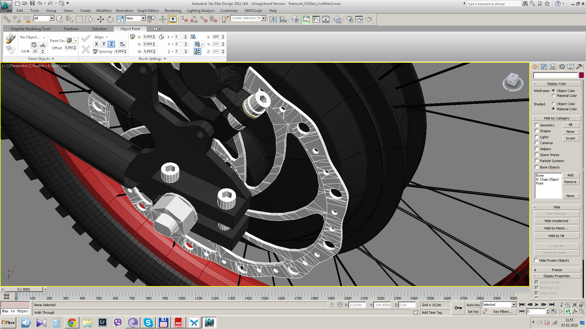

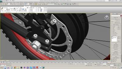

mechanikgalkin
Привет Ген! Там на фото, где дропаут,первого болта в общем то не нужно,ось колеса догоняешь до упора паза в дропауте. А второй болтяра остается,понятное дело и его надо установить как бы в плотную к оси колеса,чтобы ось и не думала никуда никогда сместиться.. даже чють-чють. Как на моем лежачнике.... :-)

madjesus666
А детали которые нарезали лазером хорошо собираются или доработать напильником нужно?
Конусность реза большая?
