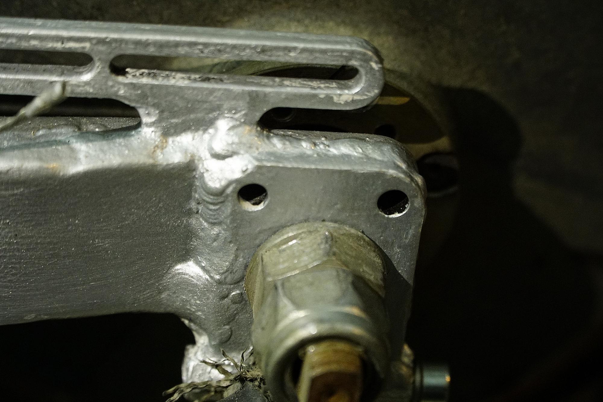

Пока праздники, немного поковырялся с рамой чоботара. По результатам эксплуатации двух сезонов заскрипели дропы:
https://yadi.sk/i/LEe3a_THjBX3a
У Механика Галкина просто приварили усилители к дропам и добавили крепеж для стяжки. По быстрому покрасил чем было в гараже, всё, можно дальше гонять :-)
https://yadi.sk/i/QNPaw9ajmg6PB
Пока за не очень большой пробег(около 15 тысяч) больше сюрпризов не прилетело. Никаких оторванных стаканов, отвалившийся дропов и прочее.
Велик падал, и не один раз, загибало ось мотора, есть трещинки в обойме подшипника каретки, но на скорость не влияет, можно и крутить и топить дальше :-)

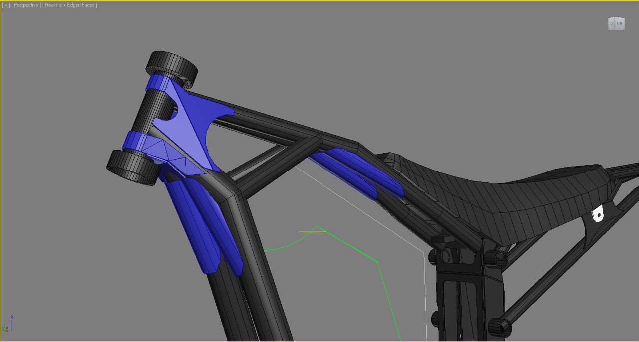

Есть вопросы к опытным сварщикам.
У нас в итоге получается каркас рамы из трубы 20х2  нержавейка 12х18н10т. Разного рода косынки, усиления,  мелкие детали, да все что кроим на лазерной резке из сталь 3.
К примеру вот синим на картинке  сталь 3 и будет  привариваться к нержавейке (косынки точно из сталь 3).
Также в раме будут и другие марки стали. Рулевой стакан  из марки AISI 430.
Со слов [user]Stolz[/user] он планирует сваривать этот винегрет из разных марок :электродов никаких не будет, будет  проволока порошковая ESAB E71T-GS
Я ему хочу довериться, но хочеться убедиться и услышать еще мнения,  что данная проволока годиться для сваривания нержавейки со сталь 3. Также  [user]Stolz[/user] планировал стакан сделать из стали 40х и сварить вместе 40х-нержавейка-сталь3 этой же проволокой  ESAB E71T-GS. Такой вариант что-то мне совсем не очень, т.к. с просторов интернета легко находиться инфа что:
по свариваемости сталь 40Х относится к 4 группе, это означает, что её довольно трудно сварить и после сваривания существует большая вероятность образования трещин на сварном шве. Сваривается тремя видами сварки: ручной дуговой сваркой (РДС), электрошлаковой сваркой (ЭШС) и контактно точечной сваркой (КТС). Сваривают эту марку стали обязательно с предварительной термообработкой, подогревом в процессе сварки, а при КТС с еще и обязательной последующей термообработкой. При сваривании стали 40Х ручной дуговой сваркой используется тип электрода Э85, тип сварного шва значения не имеет.
  1.Может кто сможет подсказать, может зря я волнуюсь и настаиваю заменить стакан из стали 40х на  AISI 430 ?
  2.Может зря я парюсь и этой проволокой ESAB E71T-GS как говорит [user]Stolz[/user] можно все вышеперечисленное надежно сварить?
  3.Может для данного случая все-таки другие электроды нужны, присадки и т.д для качественного сваривания?
  4. Или может вообще не стоит смешивать сталь3 с нержой ? ( все детали делать из одной марки нержавейки)

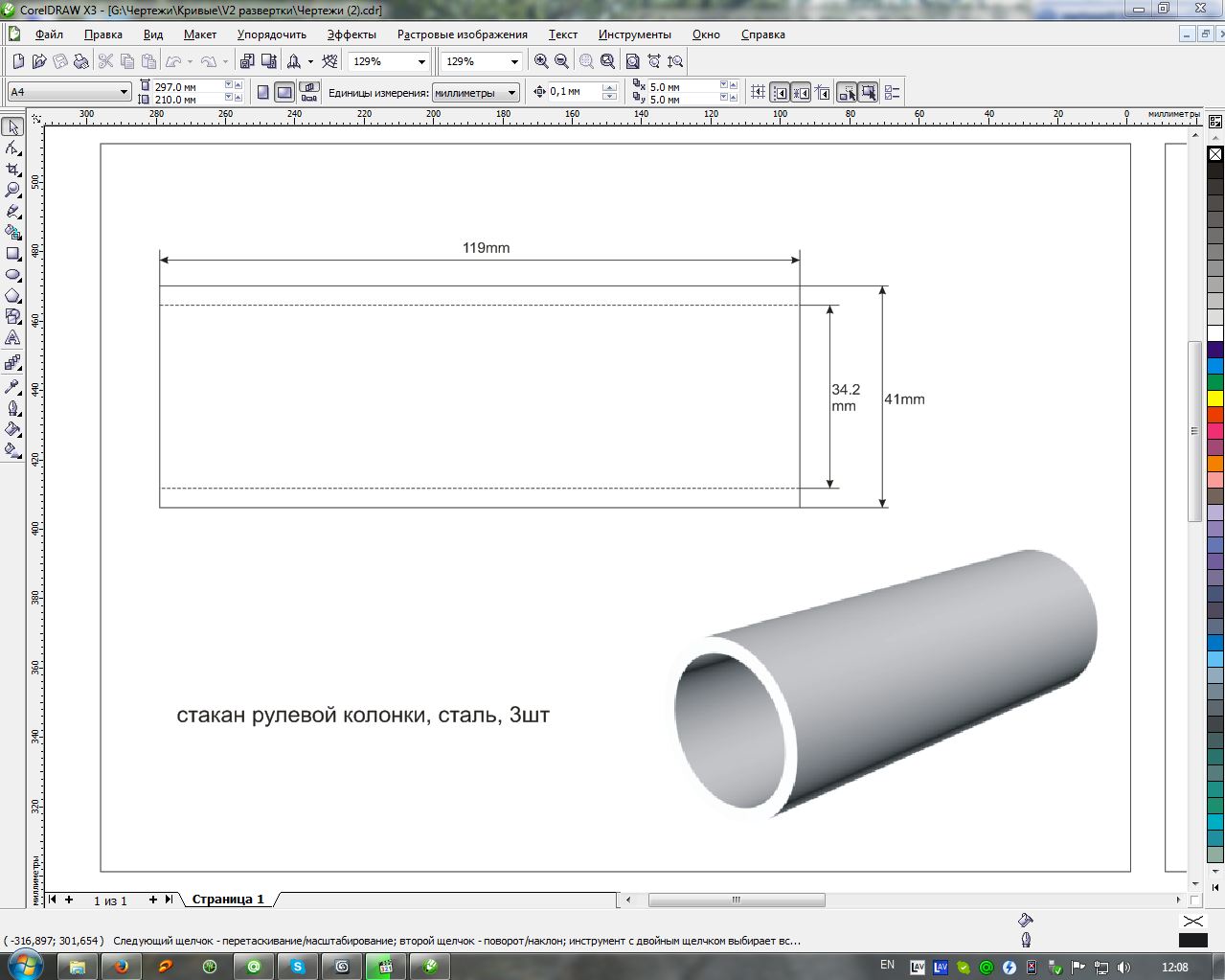

  Опять же я вроде и хочу довериться [user]Stolz[/user], но по опыту надо все самому перепроверить, ибо потом проблемы ко мне прилетят. Тут за ним уже есть мелкий косяк, не проверил я его чертеж рулевого стакана, попал.
Дырка в стакане 1 1/8 должна быть не 34.2 мм,  а 33,9 мм
Ну я сам виноват, надо не расслабляться, самому перепроверять :-)
