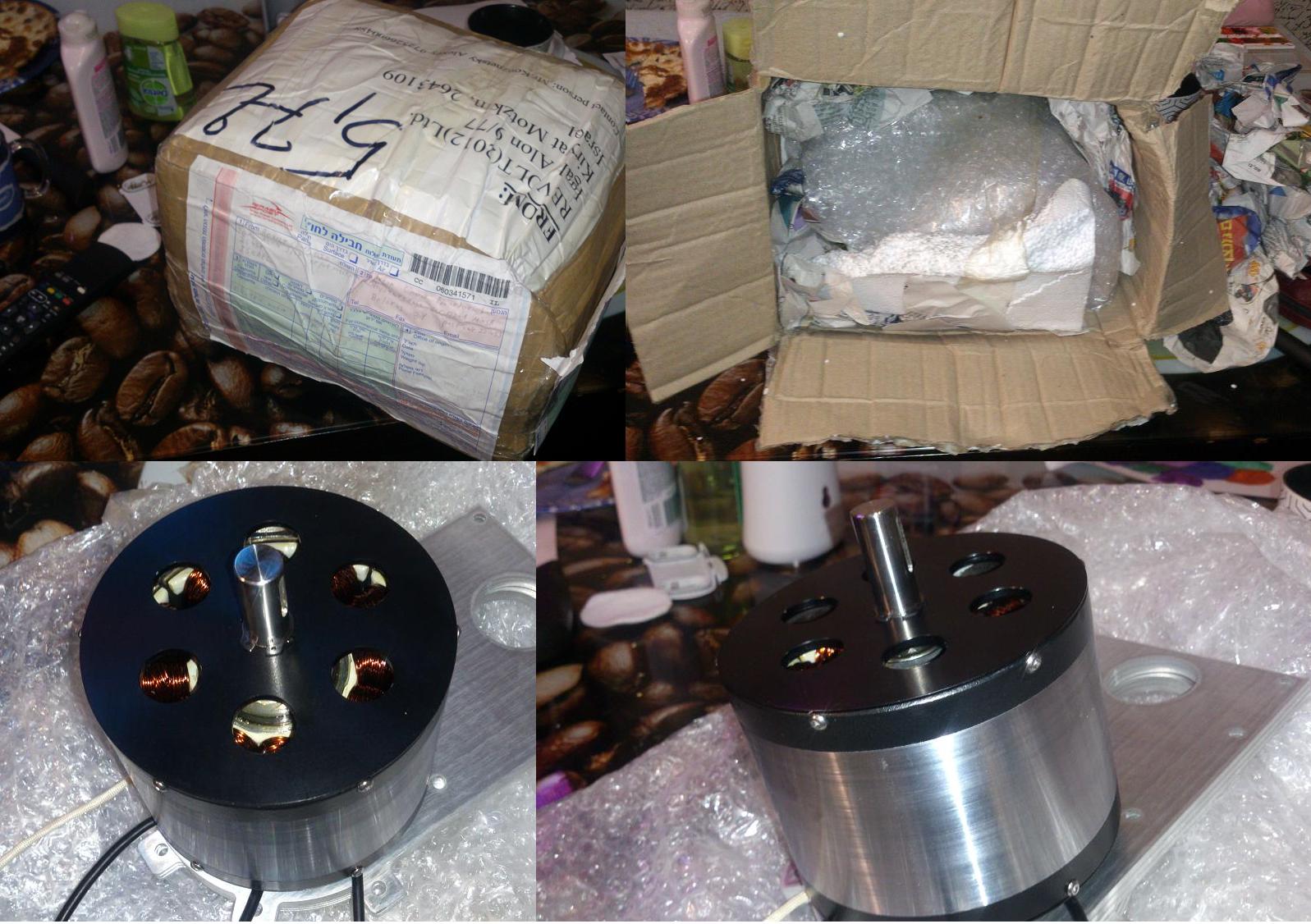

tony16
но коментс!
спасибо за качественную упаковку.
silayma2
[user]tony16[/user], сколько стоила доставка, и сколько времени шла посылка?
tony16
посылка плыла с 7 июля ~ 2 месяца + тут еще наша почта тупила с доставкой и возила ее в машине неизвестно сколько (раньше такого никогда небыло  :bn:)
доставка ~27$ мотор + 6 брэкетов.
all_bud
#116
[user]tony16[/user], так как мотор у вас на руках, то можно дать всего два интересующих меня данных,
Пусковой момент и номинальный (долговременный) на валу при 36В. Есть ли такие данные? не расчетные, а физические.
Если есть возможность и желание, то сделайте тест: замерьте ток импульсный и постоянный одной фазы через добавочный резистр 1-5 Ом на 12В напряжения. Данные показатели дадут почву для физических величин в покое и динамике.
Строить е-байки, это вам не "байки" на форуме строчить.
Мой байк https://electrotransport.ru/index.php/topic,13368.0.html
Мой контроллер https://electrotransport.ru/index.php/topic,17507.0.html
tony16
all_bud и как мне это сделать при помощи тестера и линейки?
все что могу обещать это покрутить, в ближайшее время, моторчики от синусника или инфинеона и и выложить ток на XX.
