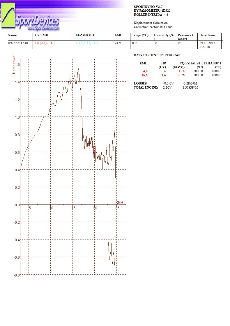

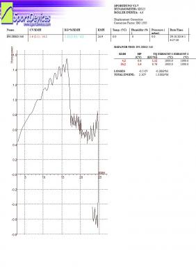

[user]astral[/user], Так у меня есть зиро. И я его сравниваю с иными колесами. А если бы завод так не врал жестко, то мне бы было вообще все равно. Честно бы сказали про ТТХ колеса и все.
Добавлено 16 Нояб. 2016 в 17:41
[user]Rokov[/user], У меня персональная ненависть к неправде. Которую я благополучно и вскрываю и доказываю всем.
Vais Tech
Ваша переписка с менеджером не говорит ни о чём.. Maximum output = 800W, Minimum -350... Это вообще что?
Есть номинальная мощность мотора, есть пиковая. Никакой minimum мощности в 350W быть не может - минимум это ноль, когда колесо стоит на месте. Номинальная мощность это некоторое максимальное значение мощности, при которой мотор может работать неограниченное время без перегрева и с адекватным КПД. Пиковое оно и в Африке пиковое, ограничивается сечением проволоки в статоре, да возможностями контроллера. Возникает оно на доли секунды, и к рабочим характеристикам большого отношения не имеет. Есть ли у зеро 800 номинальных Ватт? Ну, 700 точно есть - вы видели мои цифры, возьму ещё у друга амперметр помощнее, тогда скажу точно. Другой вопрос в характеристике двигателя - было бы очень круто достать графики... Вот это гораздо интереснее маркетинговых Ваттов)) Зависимость мощности и момента от оборотов, внешняя скоростная характеристика.. график КПД.. разные моторы могут иметь очень разное поведение и ощущаться очень по разному, при одинаковой номинальной мощности.
EcoDrift
#1168
[user]astral[/user], забавно... Ваши дебаты были интересны пока не было четких замеров. Теперь замеры есть. Зиро слабое колесо в пиковой нагрузке и выключается опасно. Все остальное можно обсуждать еще много и много раз, если бы не было четких замеров, а они есть, для этого они и делались. В первую очередь они делалились для пользователей и выбирающих, чтобы они не велись на маркетинговые цифры, а опирались на реальные цифры.
Как бы стоп. Любое продолжение обсуждения мощности зиро 240, 260, 340 - будет сводится к графикам их мощности либо в вакуме, либо в сравнении с аналогами. И как бы закончим на этом  B-)
1.18 кВт, ну нет там больше, нету.
Специально на тест были приглашены независимые пользователи с данного форума, чтобы потом не было криков про подтасовку результатов.
Форум технический и требует четких цифр и доказанных фактов. Они все есть))
Ripido
[user]astral[/user], мощность зависит от оборотов, поэтому при полной нагрузке она может быть как минимальная, так и максимальная. Собственно по графику это видно.
