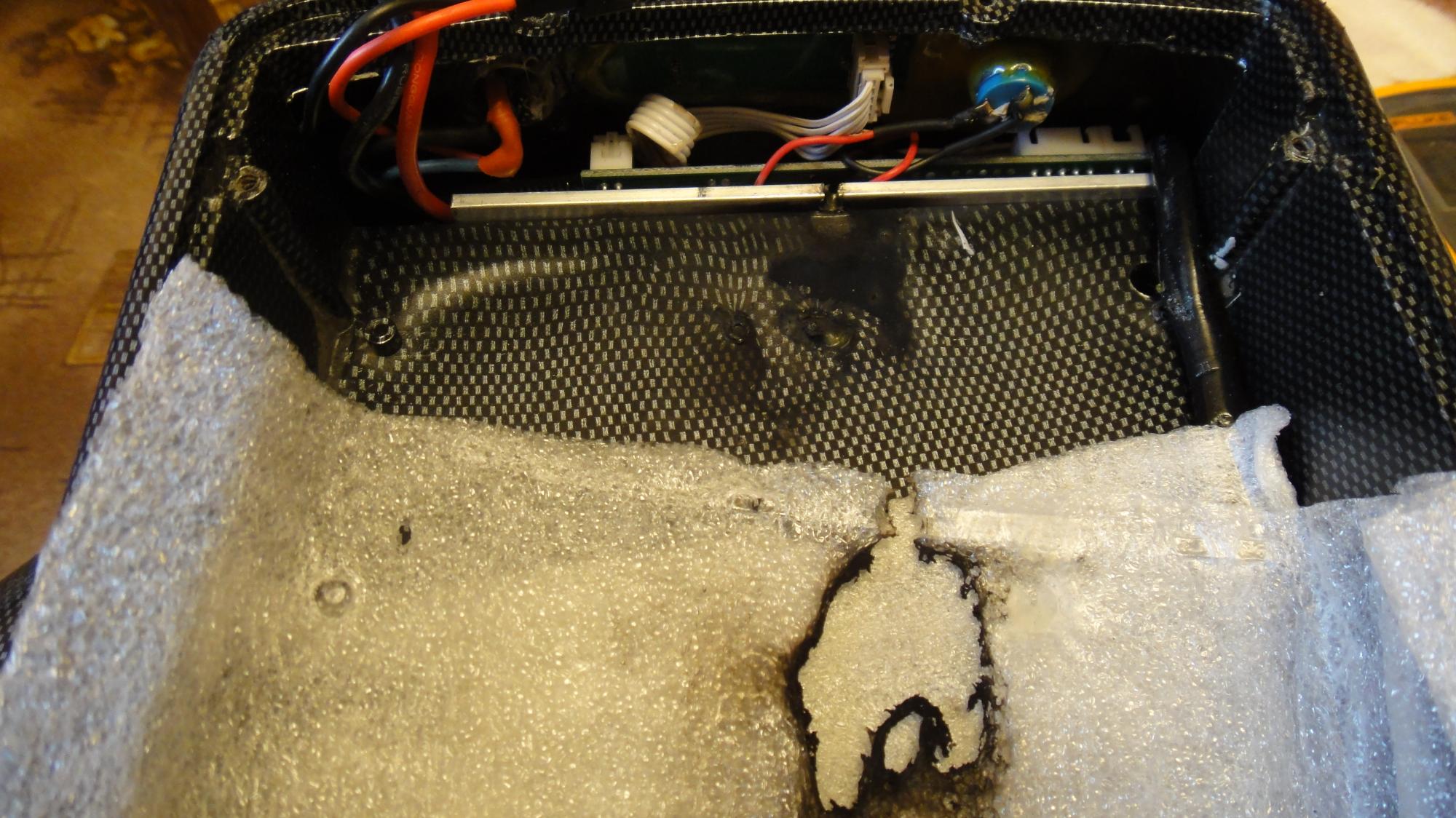

Тут в теме соловилов плотно затрагивался вопрос безопасности компонентов колеса - https://electrotransport.ru/index.php?topic=23517.msg670368#msg670368 и выше по теме.
Так вот, случай наступил. С уверенностью могу сказать - в плане батарей говей выше всяких похвал. Я про это и раньше писал - PCM/BMS очень красиво отрабатывает перегрузки - она не отрубается с концами.
Теперь к сути:

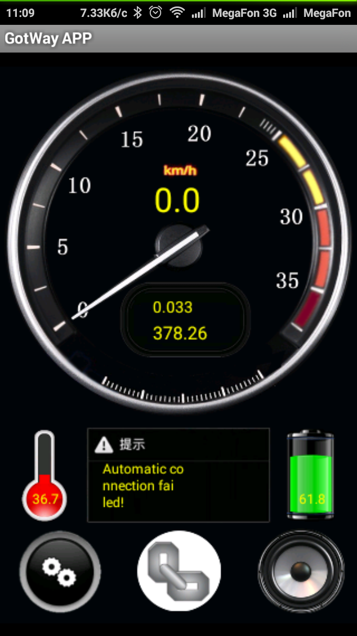

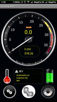

Вчера, когда вернулся домой, посмотрел на заряд и немножко удивился - батка больше чем на половину разряжена (2 индикатора из 4), хотя должно остаться процентов 70 точно. Почесал репу и поставил на ночь заряжаться.
Утром включил колесо, а один индикатор не горит. Опять чешу репу, подрубаю зарядку - нет, все норм. Индикатор зеленый - заряд закончен. Беру и измеряю напряжение на зарядном разъеме - все так же хорошо. И тем не менее горят только три индикатора и приложение показывает не полный заряд:

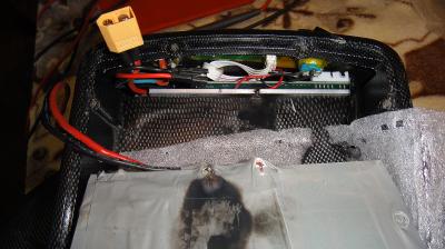

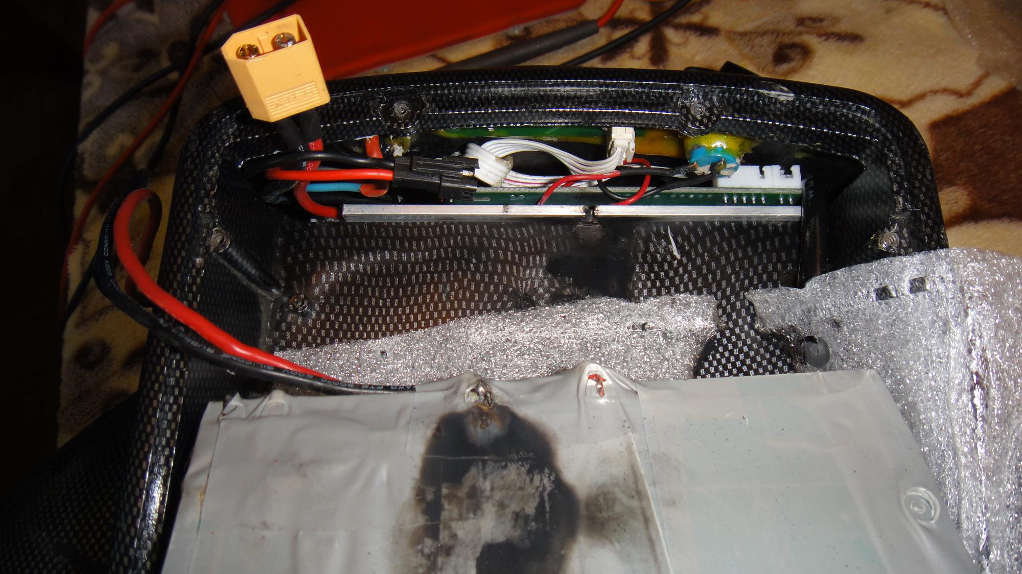

Делать нечего - пришлось разбирать и смотреть что там с батареями.
Оказалось что лента которой обматал батарею перетерлась и коротнуло об алюминиевую пластину контроллера.
Все это произошло либо в движении, либо в подъезде, когда я уже выключил колесо. Но думаю первое, т.к. хлопок к.з. я бы услышал, а в движении легко и внимания не обратить.
Вот так вот. Даже с пережившей к.з. баткой, которая была отрубленна, я вполне несся как всегда.
Ранее эту же батку коротнуло в заряном разъеме (крокодильчик отлетел и коротнул). Колесо работало, только батка не заряжалась. В итоге пришлось восстанавливать дорожку,
Думаю за надежность и безопасность этому колесу можно поставить "+".
ТО ЧТО БАТАРЕЯ СТЕРЛАСЬ, ЭТО НЕ ЗАВОДСКОЙ БРАК ИЛИ НЕ НЕДОСТАТОК КОНСТРУКЦИИ - это я когда ставил контроллер, чуть промахнулся с отверстиями, а исправлять не посчитал нужным (лениво было - как и сейчас  :ah:).
так оставлять было нельзя
