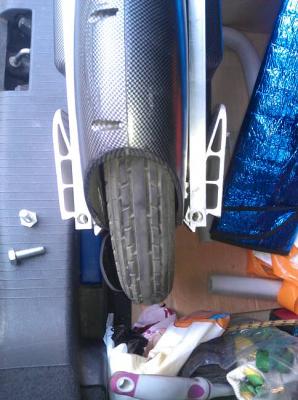

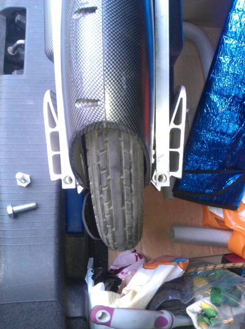

[user]Козак[/user], давайте уже фотографию колеса в студию!
Добавлено 06 Окт. 2015 в 11:08
[user]Bios[/user], такая картина у Вас?
у меня, точно ось поехала... Педали под углом к мотору.
