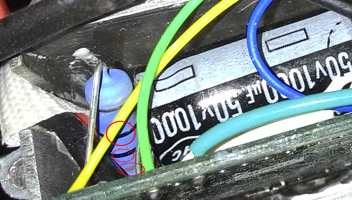

Цитата: peat от 24 Фев. 2015 в 01:57
замерьте напряжение после этого резистора.ьпри входном 60ивольт и правильно подобранном R на его выходе будет не более 40 вольт. При мизерном токе падение на нем будет 20 вольт .  На то оно и ставится это сопротивление чтобы образовать простейший делитель напряжения где шунтирующим сопротивлением является сама лмка и нагрузка тобишь контроллер. Без нагрузки естессно на входе лмки будет 60 воль.
Меняю мощный резистор R1 в контроллере под 10s 28V-42V напряжения АКБ:
По маркировке похож на 30 Ом 1-2 ватт - http://www.gaw.ru/html.cgi/txt/doc/marker/resist.htm . Пока что не выпаивал и не измерял сопротивление, в надежде, что менять не придется.
Из статьи [user]zap[/user] - https://electrotransport.ru/index.php?topic=13941.0 следует, что:
Цитата: zap от 03 Июнь 2012 в 03:55
В большинстве случаев в первой ступени используется простая схема на микросхеме LM317, которая преобразует напряжение батареи в 12В. Принципиальное ограничение этой микросхемы - разница между напряжением на входе и на выходе не может превышать 40В. То есть, если использовать только её, напряжение на входе не может превышать 52В. В случае, если напряжение батареи превысит это значение, микросхема может сгореть. Чтобы этого не случилось, перед микросхемой стоит гасящий резистор, на котором обычно "срезается" ещё примерно 10 вольт.
Резистор под АКБ менее 12s необязателен. Но я решил проверить, что будет, если оставить наш 30 Ом, 1 Ватт:
Umin = 15V + 30 Ohm * 0.06A = 16,8V
Umax = 52V + 30 Ohm * 0.03A = 52,9V
P = 0.06A * (42V - напр. падения?)= x W
Из статьи про KU63 контроллер и 12s АКБ:
"Without overhauling the whole controller, the maximum battery voltage is 43.2V, which is 12 lithium-ion cells in series. At full charge, the voltage is 12 * 4.2 = 50.4V. Just R1 has to be changed to (12*3V-14V-3V)/60mA = 270Ω / 2W"
Вопрос, нужно ли менять резистор на другой по сопротивлению и/или по мощности и если нужно, то с какими сопротивлением и мощностью? Ведь статья [user]zap[/user] гласит, что резистор вообще ненужен с такими напряжениями.
zap
В принципе при входном напряжении 42В нет необходимости в резисторе вообще, да.
Единственная его роль в данном случае - на нём рассеивается примерно 0.1 ватт тепла из необходимых 1.6 ватт (т.е. на LM317 рассеивается оставшиеся 1.5 ватт). В принципе, резистор можно увеличить где-нибудь до 100-220 ом, на работоспособности контроллера это не скажется, просто баланс тепловыделения сместится в сторону резистора. Впрочем, учитывая что обычно LM317 прикручена к радиатору а резистор нет, лучше оставить основное тепловыделение именно на 317м.
С уважением,
Андрей

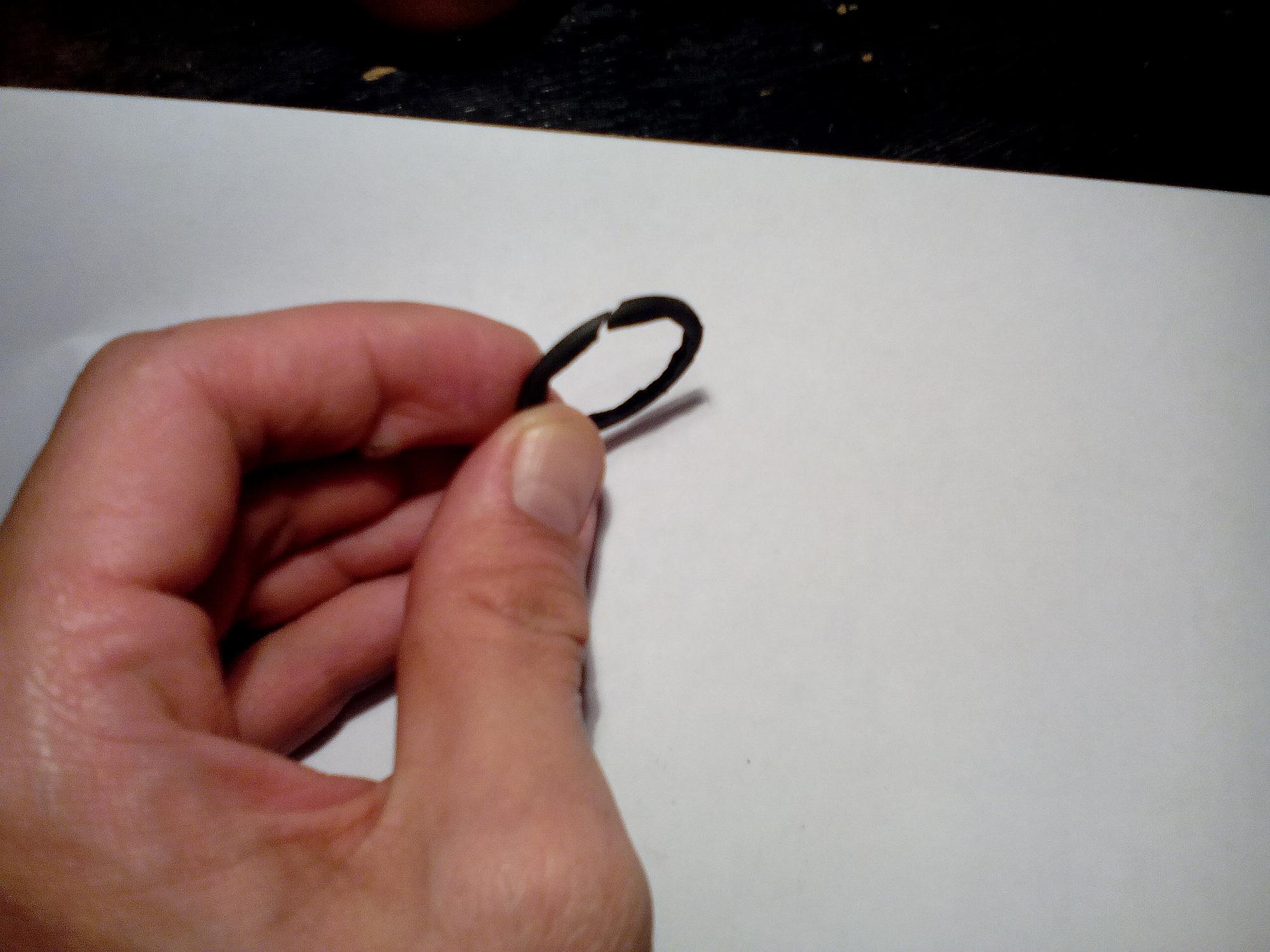

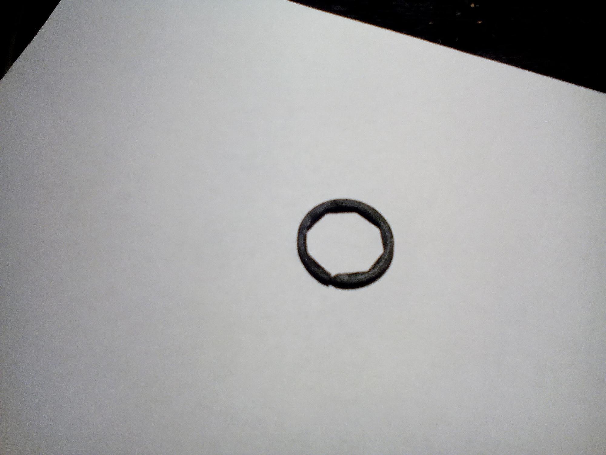

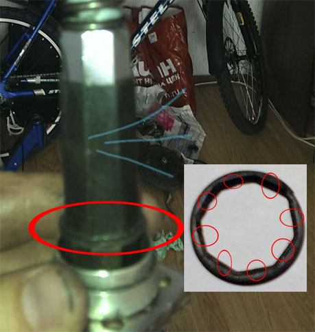

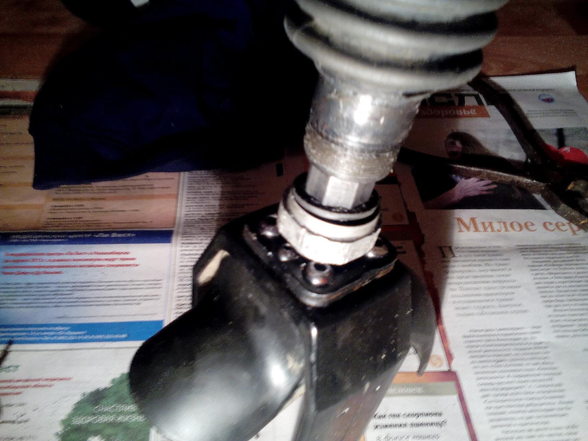

schaft

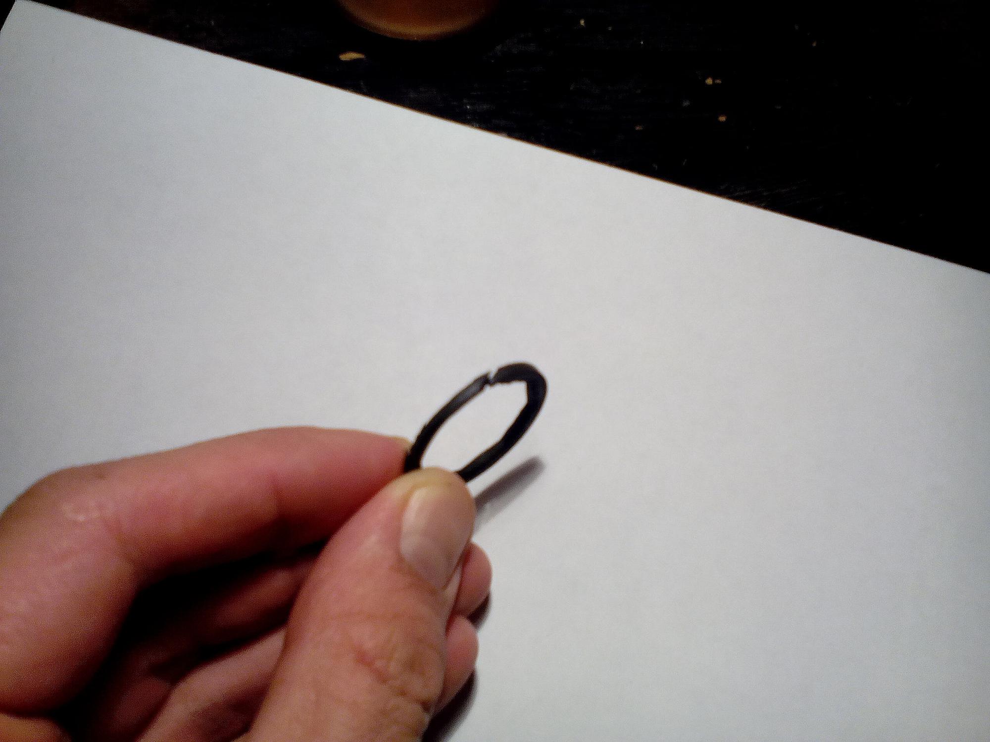

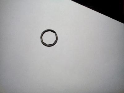

Наконец случилась по-настоящему серьезная поломка у меня. Стерлась 8-гранная шайба. Теперь верхняя часть руля крутится на 360, а колесо стоит прямо. Получается эта шайба очень важный элемент в фиксации руля. А стерлась она потому что треснула. Хоть пробег и не малый - 2500 км примерно, но способствовало этому еще наверно и то, что бывало при торможении почти всем весом опирался на руль. Плюс не замененный во время верхний подшипник в стакане рулевой. Тоже был чрезмерный люфт. Чем заменить такую шайбу посоветуйте, желательно из стали?
П.С. Про вибрацию тоже могу сказать, что она влияет мне на позвоночник. Болевые ощущения в пояснице бывает после долгих поездок. Но может еще из-за того что у меня не много сколиоз есть и бывает чуть чуть сутулюсь. Да, и с ноги на ногу бывает тоже переминаюсь в поездке.
Накидал фоток, чтоб понятней было.
Эта шайба упирается в нижнюю часть трубы, куда закручивается эта белая большая гайка (которую мы на фиксатор сажаем)
radikrf
 По моему- это не шайба, а остаток пластикового элемента, который одевается  на шестигранник идущий от вилки. Пластиковая деталь играет роль уплотнителя. Люфт ее "убил".

schaft
#1020
но без этого элемента рулевая вилка не фиксируется в прямом положении, а крутится на длинном болту, который держит 8 гранник в трубе.

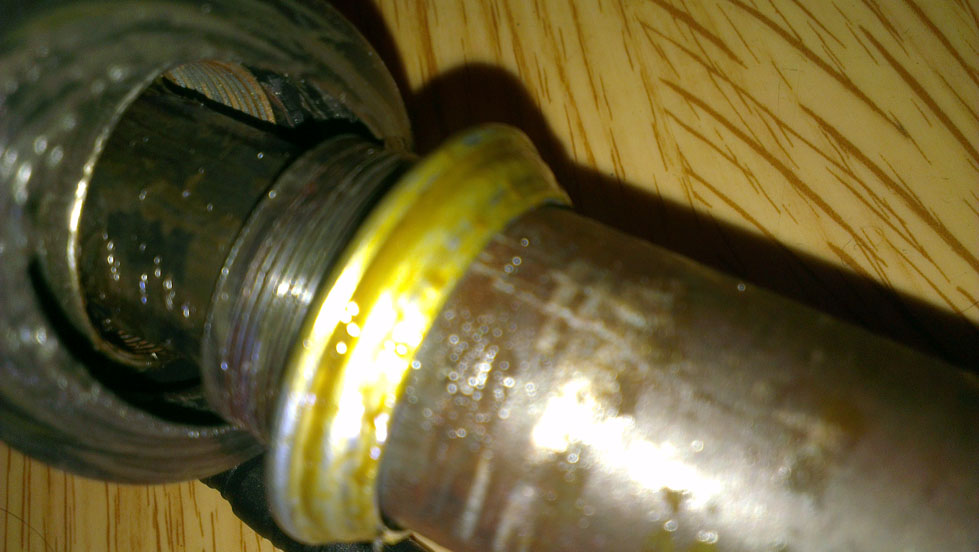

Scooters2
#1021
Странно, я конечно, разберу до винтика свою рулевую и посмотрю, но на сколько помню, по моим и не только моим наблюдениям, там этой детали упирающейся в нижнюю часть трубы(а значит не входящую в неё) нет. Поскольку 8-мигранный штырь меньше ответной трубы с 8-мигр. поверхностью изнутри, то между ними должна быть пластиковая прокладка.
Снизу только светлая гайка накручивается частично на нижнюю часть трубы и упирается в торец узкой частью.
Нету 8-мигранной шайбы:
А из чего сделана ваша? Если не входит внутрь трубы, то 100% стальная и она, судя по фото, входит внутрь гайки. Если это так, то попросите вам на плазморезке или ином станке из листа вырезать смогут за минуту сколько угодно штук. Правда потом нужно будет обработать края деталей. Сфоткайте трубу с нижнего торца.
radikrf
#1022
На первом фото детали без пластикового переходника. Вставил для интересу друг в друга. Сцепление отсутствует.
На втором фото  всё черного цвета- пластиковый переходник, уплотнитель не знаю как его ещё обозвать.

Scooters2
#1024
[user]schaft[/user], если колесо и рулевая вращаются независимо друг от друга, то проблема в верхней части трубы, а не в нижней. Между кольцом качения и контргайкой есть шайба с выступом для предотвращения вращения, часть её функций дублирует хомут с двумя винтами. Уточните у вас колесо и труба с резьбой вращаются раздельно или же колесо + труба вместе, а рулевая колонка выше независимо от них?
Цитата: PeaceHaver от 10 Март 2015 в 13:52
Пот посему стараюсь не давить на руль, использую его чисто как элемент управления. А на самокате катаюсь как на скейте. При торможении отклоняю организм назад.
Тоже так делаю, но причина износа и поломок этого узла, кроме неудачной конструкции, заключается в том, что основные вредные для узла нагрузки создает не человек руками, а МК при разгоне и торможении создает продольные нагрузки, плюс неровности на дороге и вибрации. А когда плющится пластиковая вставка, появляется еще и люфт, а к нему и люфт от подшипников рулевой прибавляется.
P.S.  Судя по фото от [user]radikrf[/user], у [user]schaft[/user], на фотке действительно нижняя расширяющаяся часть пластиковой вставки, оторвавшаяся ввиду того, что торчит снизу из трубы.
[user]schaft[/user] поднесите деталь к магниту и сообщите результат.
