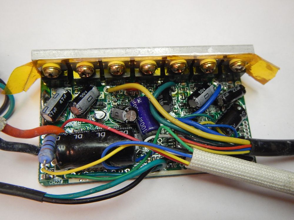

Я её хочу переделать на крепеж датчиков холла и крепеж проводки. Правильно ли я понял, что я могу тупо привести +5В из контроллера к ноге + холла, землю сразу на минус и дело в шляпе? напряжение само будет нужным и мне достаточно тупо подвести +5в? Просто пит, помню говорил, что там диапазон напряжений на холлах, но наверно это при их работе оно меняется...
gde700
К холлам (и всей дисплейной плате) подходит общий провод от контроллера (чёрный), сигнальные выходы с обоих холлов идут на контроллер (на них и изменяется напряжение от 0,8 до 4,2В), и подаётся питание с дисишки (около +4,2 ~ 4,5 В).

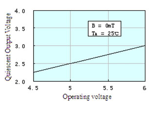

Правило для вещей из низкокачественных деталей - чем проще или меньше деталей, тем надежнее. Пожертвую спидометром и одометром...Вольтметр итак заменяет индикатор батки уже давно.
А почему они с DCшки подают на холлы 4.2 ~ 4.5 В, а не 5 В? И могу ли я подавать постоянно +5 В или датчики тогда выдадут неверные выходные напряжения?
По даташиту датчик холла 49e Operating voltage: 3 ~ 6.5V при этом Quiescent Output Voltage: 2.25 ~ 2.75V
Значит DC-шка на плате дисплея не зря сделана? и +5V с контроллера не подойдут для датчиков? Контроллер тогда получит неверные напряжения от датчиков.

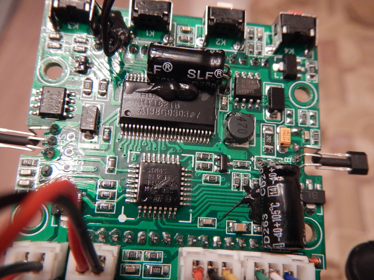

tpc
#1034
Цитата: Scooters2 от 10 Март 2015 в 18:19
Походу нельзя так, ведь питание холлы берут от DC на плате дисплея. Или вы имели ввиду, что придется подключить освободившийся проводок спидометра из контроллера с +5V к холлам в приборке? или заменить DC в приборке.
Я имел в виду, что можно запитать холлы с платы контроллера. Там для этого есть специальные площадки,
которые не используются. На них +5 В или на некоторых контроллерах +4.3 В, так как подключены они
бывают через диод. Через синий провод подать питание на холлы. Земля там и так есть (чёрный провод).
Между красным и жёлтым поставить выключатель, например замок зажигания. Штатный вариант питания
от отдельной DC-шки выглядит достаточно странно.

tpc
- При нажатии на кнопку включения, напряжение проседает на 0.1V, так же было ранее до поломки при включении самоката, когда контроллер потреблял 0.06-0.07A. При отпускании кнопки включения ток потребления пропадает и просадка напряжения тоже. На исправном самокате при зажатии кнопки включения напряжение заметно(на 0.1V) проседало лишь через секунду, когда контроллер и дисплей включались, а сейчас сразу после нажатия кнопки и при этом не включаются.
То есть, самокат не пикает при включении, изображение не появляется ?
Тот buck-преобразователь, что на плате с экранчиком не только питание для холлов создаёт,
но и питает микроконтроллер блока управление, контроллер экрана и сам экран. Похоже,
что у вас проблема с ним. Я бы отключил плату от самоката, подал бы на неё питание и
попробовал включить. Скорее всего не включиться. Не помню, что там за buck, но скорее всего
микросхема со встроенным полевиком и внешним Шоттки. И скорее всего сломалась именно она.
Но, всё равно хорошо бы проверить диод Шоттки, внешний полевик (если такой есть) и сигнал на
его затворе (есть ли ШИМ). Если всё плохо, отключить этот buck и подать 5В. Если плата включиться,
то дело в buck-преобразователе.

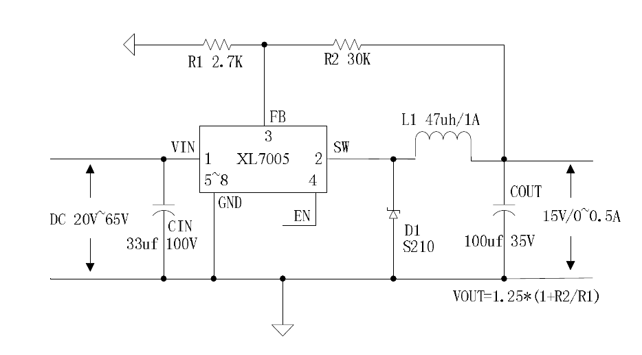

tpc
Цитата: Scooters2 от 10 Март 2015 в 22:16
Иначе говоря, найти на плате выход питания +4.3 от buck я не смогу, чтобы там сделать обрыв и подать туда +5V. Наверняка там расходилось питание на кучу элементов...
Выход buck найти легко. Там на плате очень заметный элемент - индуктивность (катушка). Один из выводов катушки и есть выход buck-преобразователя.
Туда обычно подключен плюсом электролитический (танталовый) конденсатор. КО второму выводу катушки скорее всего подключен диод Шоттки.
Это такая чёрная прямоугольная здоровая деталь.

tpc
#1042
Микросхема XL7005 это и есть buck-преобразователь. Круглая с надписью 470 это катушка L1. Справа от микросхемы XL7005
большой прямоугольный это диод Шоттки D1. Здоровый конденсатор внизу подключенный плюсом к катушке это COUT.
Эта точка и есть выход buck-преобразователя. Чтобы отключить преобразователь достаточно отпаять катушку и на
эту точку подать +5В от другого источника. Второй здоровый конденсатор над HOLTEK-овской микросхемой это CIN.
