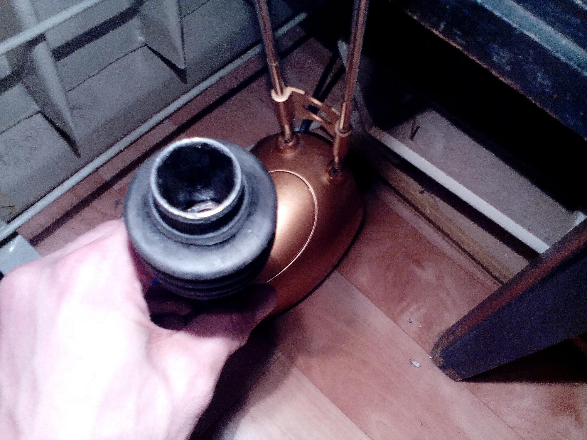

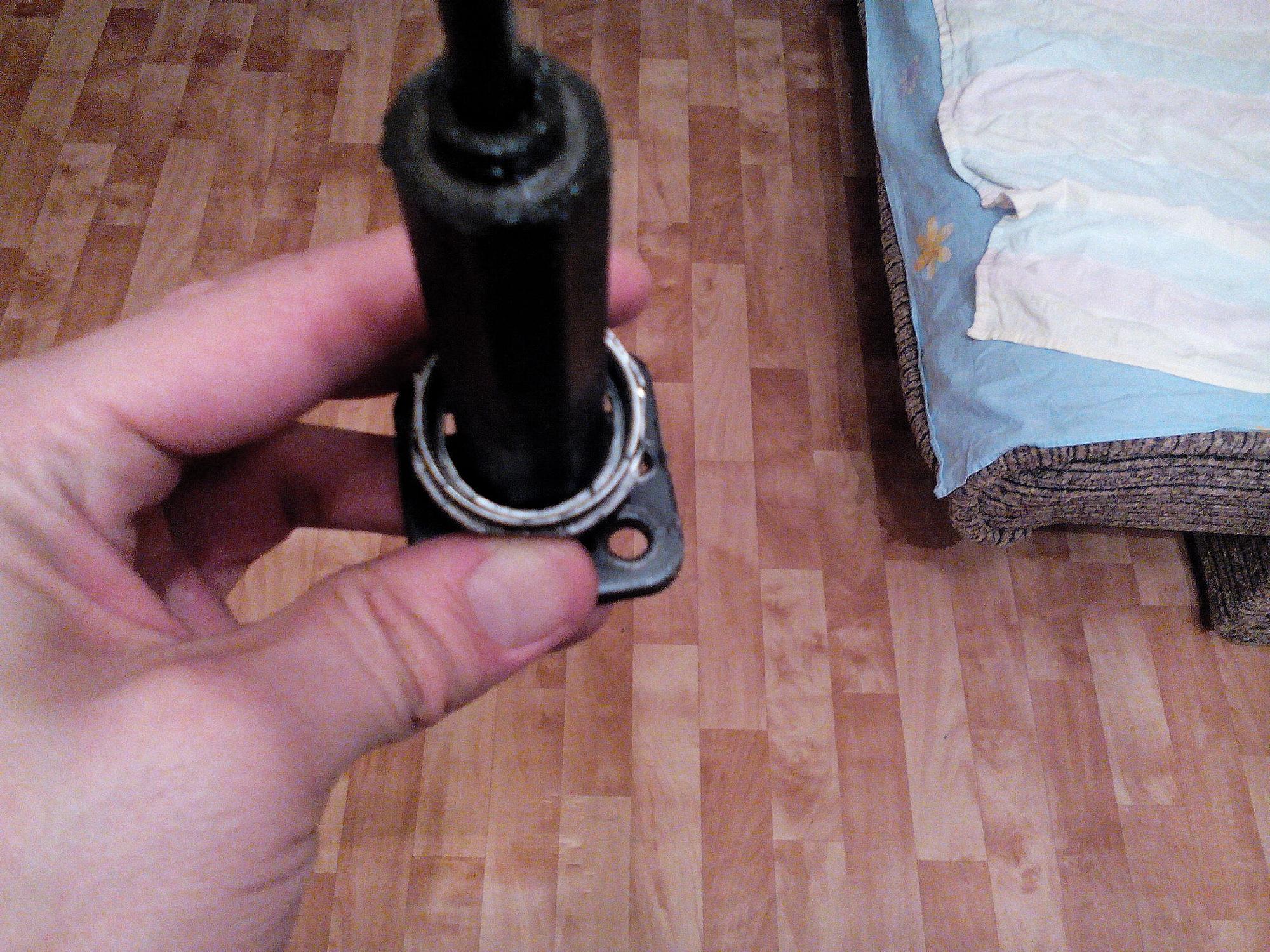

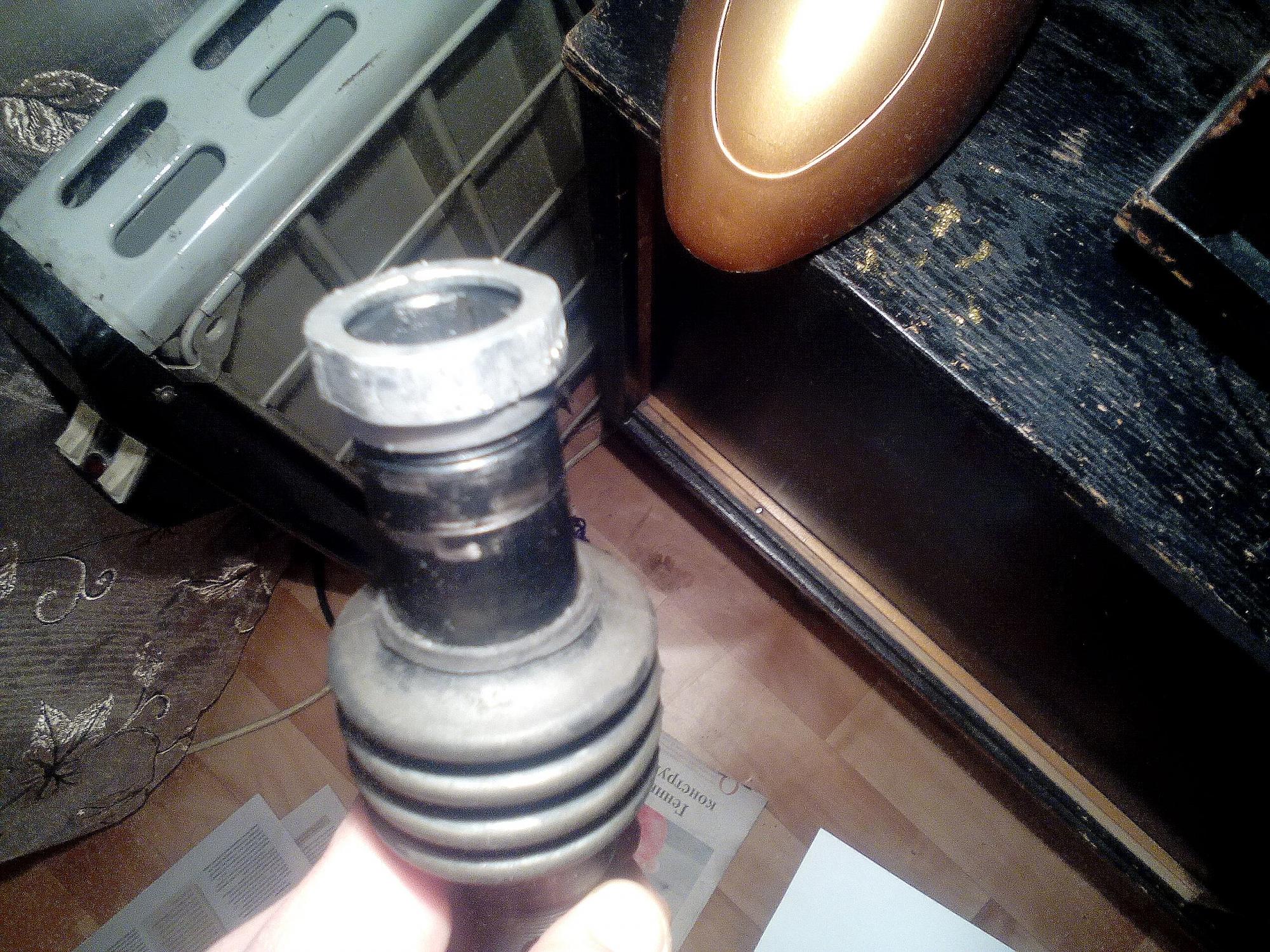

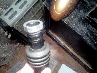

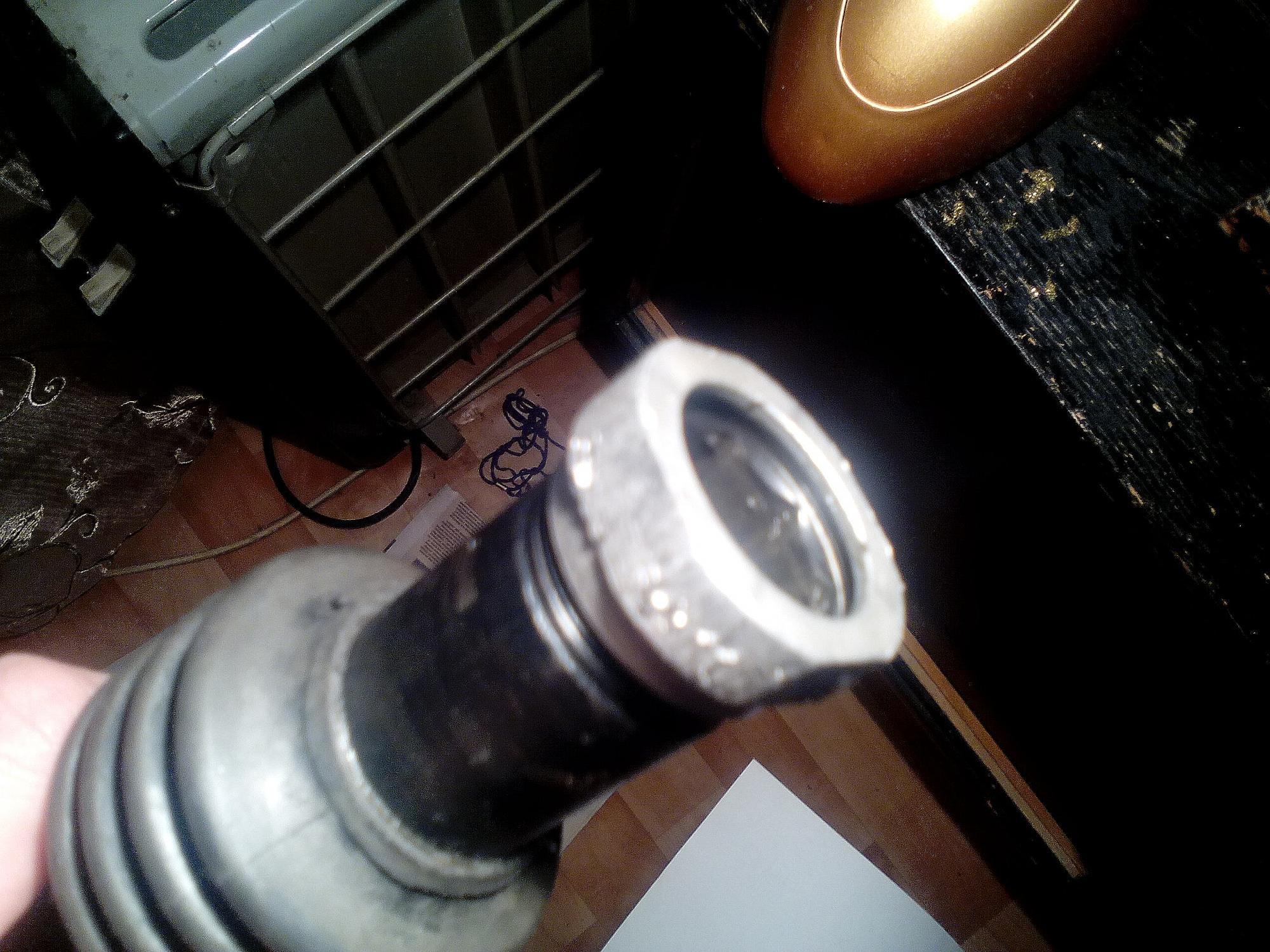

schaft
Цитата: radikrf от 10 Март 2015 в 13:30
На первом фото детали без пластикового переходника. Вставил для интересу друг в друга. Сцепление отсутствует.
На втором фото  всё черного цвета- пластиковый переходник, уплотнитель не знаю как его ещё обозвать.
Добавлено 10 Мар 2015 в 13:31:10
вот на вашем втором фото чуть выше белой широкой гайки и есть она, та шайба которая у меня сломалась. Вот она и фиксирует руль.
шайба эта не магнитится.
вот нижнее кольцо этой гайки и прижимало шайбу к нижней части трубы.
тут в трубе виднеется пружина.
тут тоже в трубе виднеется пружина.
Нету у него на фото шайбы, это часть пластиковой прокладки, расширяется и торчит из трубы и прижимается нижней гайкой. У вас отломалась видимо.

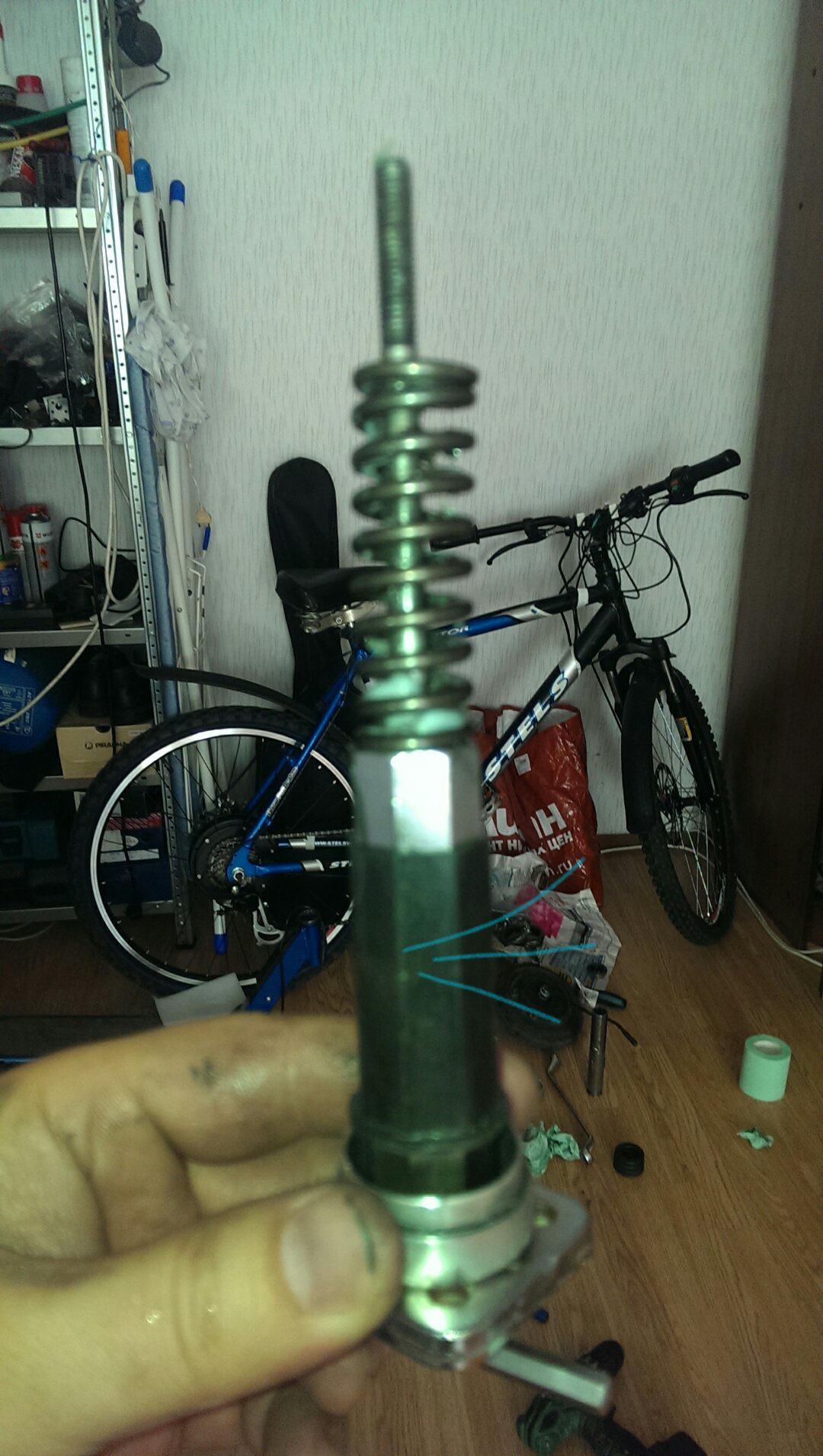

schaft
Пришла мысль сделать восемь г-образных клинишкев-вкладышей под каждую грань в стакане. Маленький отросток буквы Г засунуть под шляпку гайки и чтоб смотрел наружу. Только вот сталь все-таки не пойдет, там трение всегда, даже со смазкой будет не очень. Надо антифрикционный материал, если я правильно выражаюсь? Типа пластика, но более крепкого. Чтоб можно было дома лобзиком или ножовкой по металлу выпилить себе таких вкладышей на будущее впрок. Что посоветуете?
Фторопласт ?

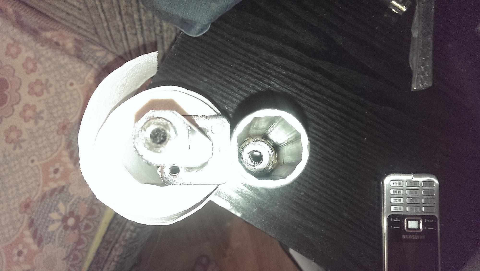

radikrf
[user]schaft[/user],  я бы выкинул лишнее обварил бы эти две детали. Всё равно узел выполнен слабенько.
Вот так выглядит пластиковая деталь, кстати.

Насчет фторопласта, уже предлагалось, но увы это временное решение, его тоже там раздолбает. Насчет лепестков, будьте осторожны, может произойти заклинивание и порча ребер 8-мигранника при смещениях, ведь деталь будет не цельной. Длину делайте такую же как и у пластиковой вставки.
[user]radikrf[/user], Что значит обварить эти детали? Сварить их вместе? Если так, то четырем болтикам очень скоро наступит конец и на ходу отвалится вилка с МК, опаснейшая ситуация. Еще амортизатор продлевает жизнь креплениям выноса рулевой от деки. Амортизатор этот все же нужен.
