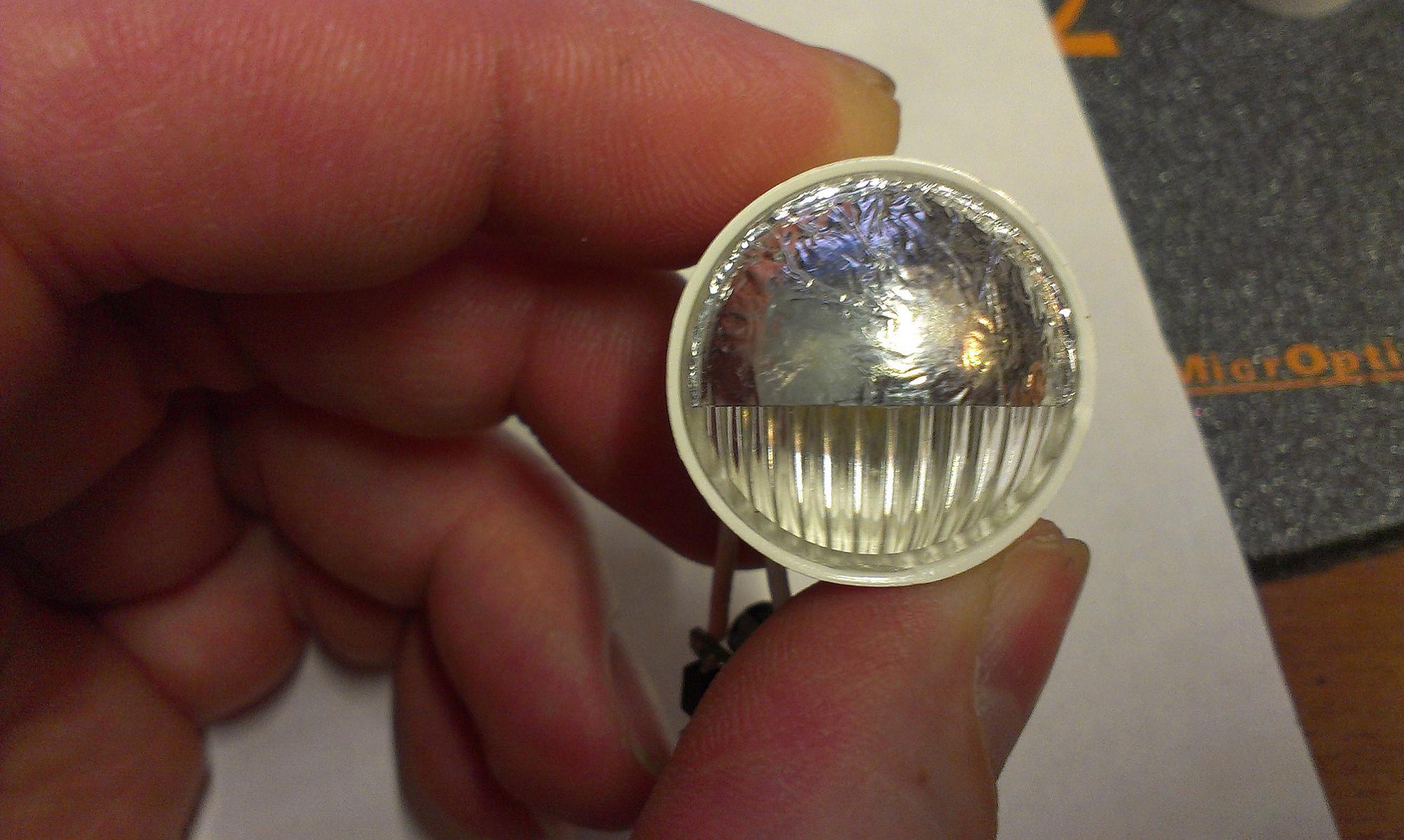

Проблема решается двумя способами - полосатой оптикой с шторкой или многогранным отражателем.
Я не встречал нормальных по конструктиву фар с рефлекторами за вменяемые деньги, поэтому выбрал первый вариант.
Разбери свою фару и отфотографируй.
Затем разбери штатную фару самоката и также сфотай внутреннюю полость.
Тогда будет понятно как можно установить.
Не забывай  что мощным светодиодам обязательно нужен отвод тепла от кристаллов, иначе ресурс падает катастрофически.
Нужен радиатор с ребрами, который будет обдуваться встречным потоком воздуха при движении.
Сильно желательно проверить термоинтерфейс между донышком светика и алюминевой подложкой.
Если будет термопаста или силиконовый герметик - снимать диоды, вычищать и припаивать паяльной пастой или сплавом вуда (или розе).
Проверь также цветовую температуру светиков, если там 6000-6600к - выкинь их и поставь 4000-5000.

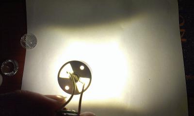

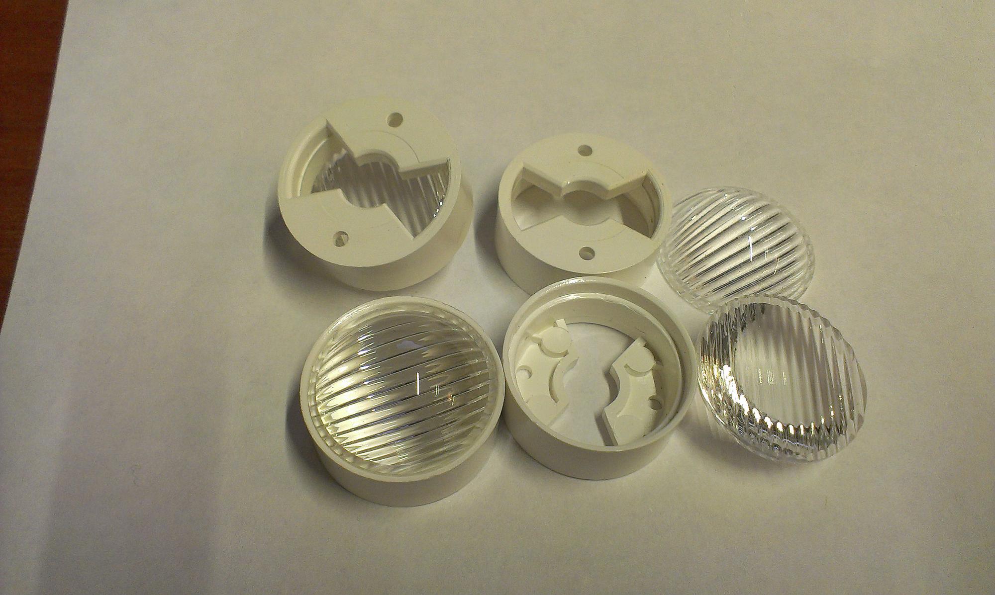

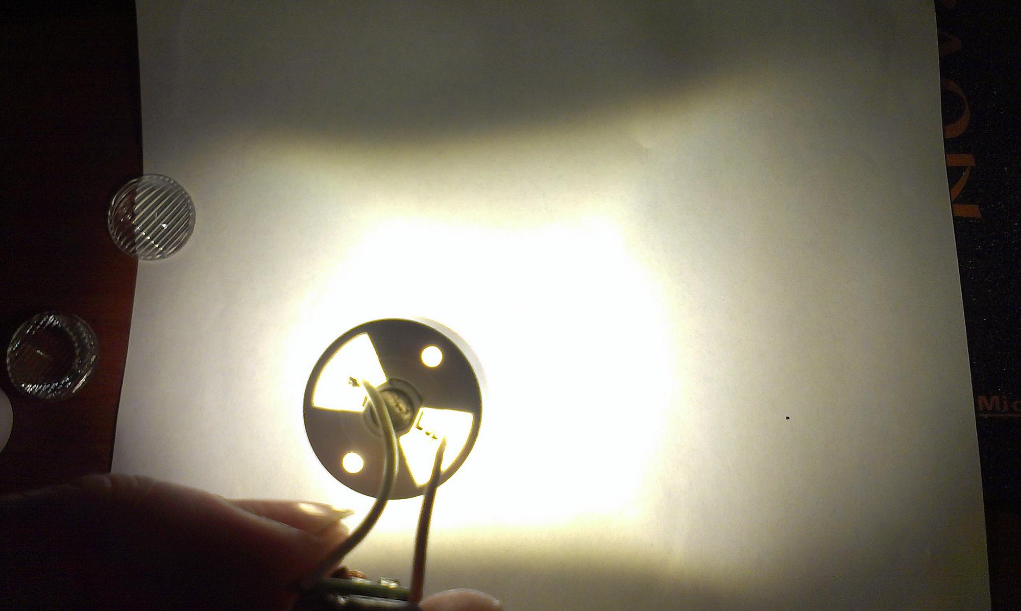

poraboloid
#507
Светодиоды в корпусе 5мм были придуманы как индикаторные, для монтажа в панели аппаратуры.
Кристалл расположен на одном из выводов, сами выводы тонкие и не способны отвести сколько-нибудь адекватное количество тепла.
Использовать их для освещения - идиотизм разработчика.
Самые распространенные светодиоды спроектированные для освещения изготавливаются в корпусе "эммитер".
Кристалл расположен на массивном (в случае хорошего производителя даже медном) теплоотводе.
Достал, отфотал.

poraboloid
Цитата: nicomunet123 от 09 Янв. 2017 в 21:45Сейчас же можно найди даже светодиоды SMD 3825?, где на одной подложке три светодиода.
Есть smd 3528, но они также без теплоотвода.
Есть smd 2835, они с термопадом и 0,5 ватт мощностью.
Но для фар они плохо подходят, диаграмма излучения 120 градусов и линзы на них весьма редки.
Алюминивые звезды к ним может и есть то я никогда не встречал их.
Линзы же к эммиторам можно найти в практически любом магазине радиодеталей да и интернет-магазины держат их приличный ассортимент.
Звезды продают чуть ли не на вес.
Оптика дешевая.

poraboloid
Цитата: gde700 от 09 Янв. 2017 в 21:13
[user]poraboloid[/user], это действительно замечательно (особенно, если найдёте с углом по горизонтали меньше 30 градусов) и сможете впихнуть в озвученные выше размеры.
Меньше 30 градусов это уже коллиматорные линзы, а на них шторка работать не будет.
Полосатые линзы хороши для ближнего света, луч имеет верхнюю СТГ и освещает спереди и немного по сторонам.
Для дальнего света я использую отдельную фару с коллиматорами 14 градусов.
Но у нее СТГ нет.
Я ездил сперва с китайской фарой с 4 светиками по 1 ватту и линзами окло 30 градусов.
Но это гадость, впереди видно, а по бокам нет.
Машины встречные сигналят, пешеходы ругаются.
В итоге приходится постоянно ее включать - выключать, чтобы не быть помехой окружающим.
Два дня поездил и решил делать свою.
На своих самокатах я делаю четыре режима света, это ходовые огни (дальний на 10-30 % для дневной езды), ближний свет, дальний и строб.
Днем режим ходовых огней включается вместе с питанием слаботочки контроллера.
Огонек в фарах никого не слепит днем, но прекрасно обращает на себя внимание.
В итоге люди всегда видят самокат двигающийся им навстречу и не пытаются на него бросаться как бывало раньше.
Когда темнеет переключателем на руле включается режим ближнего света.
Фара дальнего при этом гасится.
Широкий свет не бьющий по глазам встречным очень удобен пр езде по паркам и тротуарам среди людей, а также при езде рядом с ПЧ, чтобы не слепить водителей встречных авто.
Дальний включается отдельно, и вместе с ближним дает прекрасную освещенность впереди, при езде в безлюдных местах можно гнать 30-40 км/ч даже в потемках.
Также очень удобно временным включением дальнего предупредить об обгоне людей впереди себя.
Люди привыкшие что луч света сбоку это обгоняющий их велосипед, уже в курсе твоего маневра и не прыгают неожиданно наперерез.
Строб включаю кратковременно чтобы попросить дорогу у идущих на всю ширину тротуара компаний и постоянно для обращения на себя внимания водителей авто, при переходе перекрестков с нерегулируюемыми пешеходными переходами.
