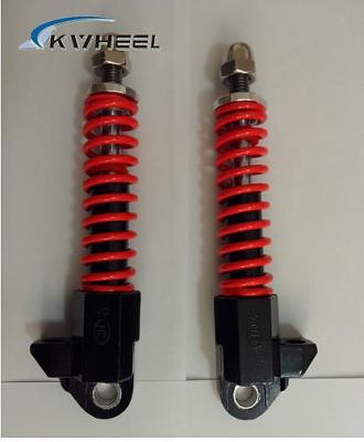

Проехался сегодня на работу (около 6 км,  тротуары вдоль Щелковского шоссе).  Вывод - на 8",  даже пневмо,  ехать можно только по ровной  поверхности. Часть дороги - неровная "стиральная доска", в мелких ямках, там возникает настоящий трэш
Я тоже раньше думал, что широкой 8'' пневмы спереди будет достаточно для комфортной езды, но ошибся. Ставьте переднюю амовилку. Например, как у меня и [user]PeaceHaver[/user] (тема про oxelo mf dirt), веся трясучка уйдет, проверено. У меня еще батарея и контроллер висят в сумочке на руле, и на обычной вилке их постоянно об рулевую било на каждой ямке/кочке :facepalm:

А  ваша вилка какая? Покажете? только сс учетом того, что под МК ширину надо около 110мм... O_O

[user]ingener[/user], https://electrotransport.ru/index.php?msg=844277
https://electrotransport.ru/index.php?msg=992734
Ширина, конечно, не 110мм, а 70мм. Но у Вас, кмк, есть доступ к слесарке/токарке. Можно верхнюю перекладину, к которой аморты прикручиваются, как-нибудь расширить. А так вилка хороша  :exactly:

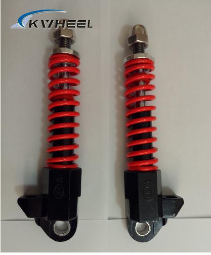

Во что нашел на али
https://ru.aliexpress.com/item/Hydraulic-Spring-Shock-Absorber-for-Electric-Scooters/32642986289.html?spm=2114.10010208.1000014.2.5EzEFm&scm=1007.13338.49930.0&pvid=0d417904-69f5-4ce7-b450-deda76dbf16d&tpp=1
Но это только сами штоки, т.е. верхняя площадка с отверстиями под болты должна готовится.  Но это, если есть сварка + болгарка, не проблема)

Цитата: PeaceHaver от 10 Янв. 2017 в 19:45
Так звучит "даже пневмо"... Даже пневмо без подвески, наверное?
https://world.taobao.com/item/529003850995.htm?fromsite=main&spm=a312a.7700824.w4004-802527309.6.iawg9i
да, без подвески...к тому же эта узенькая бескамерка мало отличается от монолита,  слабо ее не накачаешь....
а эта ваша вилка на тао, похоже,  имеет те же пружинные стойки, что и на али продают?
Из чего у них нижняя часть - алюминий или сталь?

dmitrii_i
Думаю, да. Очень похоже.
Магнитится, но не очень сильно (к пружинам сильнее).
