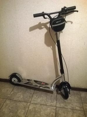

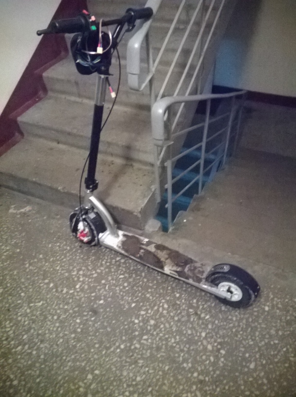

Вот и первый выезд)  по Гольянову пару кругов  - какие впечатления и наблюдения -
1. Реакция народа - ее практически нет, как ни странно. Может, сзади и оглядывались, но чтобы явно глазели - такого нет. Может, просто не догоняли, что это такое вообще едет) Хотя приходилось проезжать и семейные пары с детьми, которые обычно явно реагируют на все необычное.
2. Сцепление с дорогой. Неожиданно оказалось, что и МК, и заднее (оба пневмо, заднее родное злое от дёрта)  так хорошо держат, что нет никакого желания заниматься шипованием или  поиском злой резины на МК.  Хотя, стиль вождения должен соответствовать погоде, закладывать на скорости повороты не стоит.
3. Сильно не хватает сигнала,  пешеходы часто  идут прямо посередине широкой дороги, МК не слышно, видимо - по крайней мере, никто ни разу не обернулся.
4. Максималка навскидку километров 15,  сложно сказать, померить пока нечем.  Но больше оно сейчас и не стоило бы. В горки тянет любые,  не быстро, но чтобы встал - ни разу не случилось.
5. Внесение грязного залепленного снегом самоката домой сопровождается соответствующими последствиями в прихожей,  тряпку держать наготове, его сразу в ванну смывать грязь и соль.  Не будет ли вреда МК от душа?
6. ТТХ - донор Brabus Explore,  MK  24В  250Вт,  батарея 5P8S (выезжал на напряжегнии 31,0В   приехал на 29,1В) - в пересчете на ячейку это просадка от 3,87 до 3,64В - проехал километров 5, батарея была утеплена, в сумке на плече.
7.  ощущения от погоды - мерзнет нос и ноги (передняя часть бедер) - одевать минимум двое штанов, куртку лучше подлиннее.
Общий вывод - самокату зимой БЫТЬ!  :-)

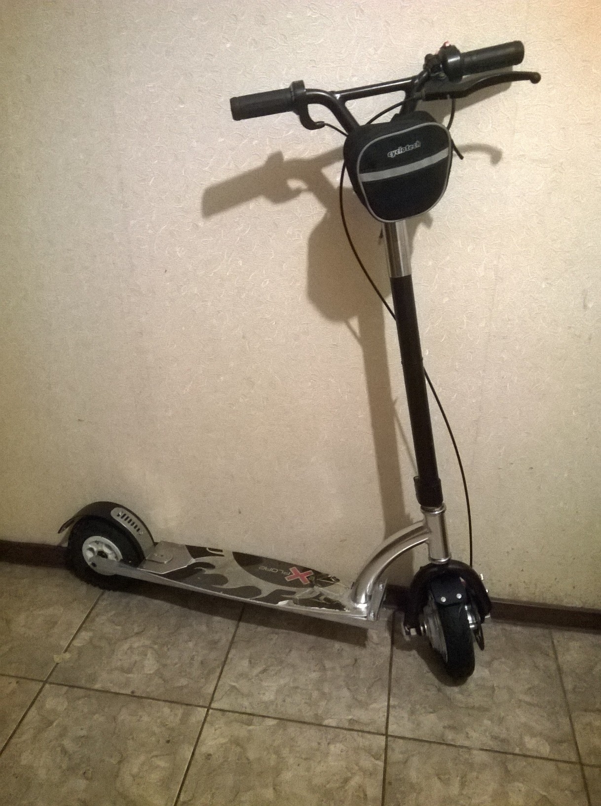

а это уже отмытый)

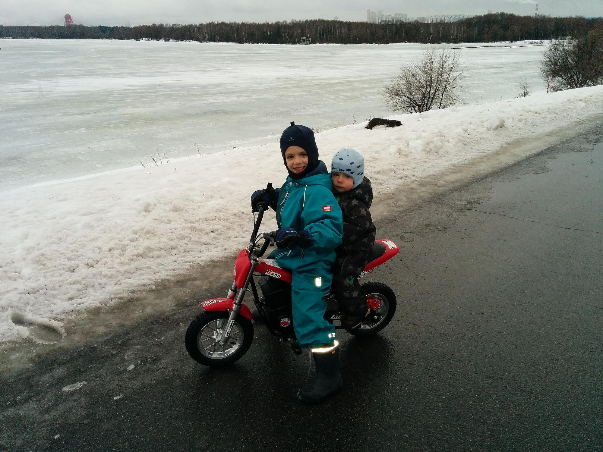

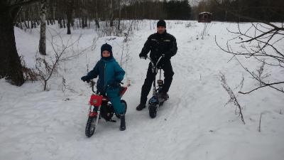

Не знал, что такая тема обсуждается=)  Кроем резины особо не отличается от лета. Ну одежда - это понятно.
Еси в глубокие снега не лазить, то проблем с держаком на самокате нет вообще. Резина - обычная, внедорожная, шипов нет и не нужно. По льду едет, и может тянуть снегокат. Лучше чем на лисапеде, из за центра масс.
Малец на мотике попробовал - нормально все. сильно выручает ровная тяга (и при этом малая мощность) электрички и низкий центр масс. На бензинке в этих же условиях экстрима больше в разы=)

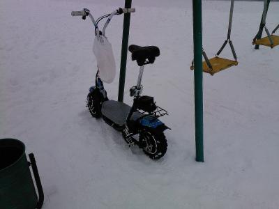

магнитчик
Да,  на лисапедах народ на пухлых сликах по льду неплохо ездил, как ни странно.
я  на самокате на сликах тоже катал - терпимо, думал хуже будет.  Основное - правильная загрузка оси.
В том году пред так на зиму и не переобул, лень было. Но тут ключевое - это сидячий самокат, ему снос не страшен. На стоячем - сложнее.
