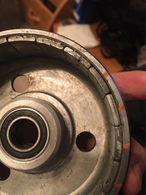

Доброго времени. У меня на мотор-колесе лопнул магнит. Не могу найти нигде такой, чтобы переклеить. Может знает кто, где купить? Размеры: 20х15х3мм, форма дуговая (немного изогнутая)
Фото прилагаю. И ещё вопрос - если я поставлю "плоский" магнит такого же размера (его я нашёл, весьма популярен) приживётся ли он? Может есть способ изогнуть его каким-нибудь образом.
Вклейте аккуратно этот, если конечно из него много не улетело. Сила его от "лопнутости" не зависит.
Владлен
Вот вклеил. на днях соберу, отпишусь. Клеил на какой то момент (устойчивый к высоким температурам и "пластичный" после высыхания), предварительно зашкурив и обезжирив. Посмотрим сколько пройдёт мотор без поломок.
Про клей тут много опыта. В основном на хорошую эпоксидку сажают. Почитайте по форуму. "Пластичный", кмк, не очень правильно - будет гулять под нагрузкой, размазывать полюса и зазор.

[user]Владлен[/user], в редукторе момент маленький на роторе, может и не оторвёт)

Сломал магнит пополам, точнее даже два, мотор с холлами, будет ли контроллер уходить в ошибку из-за этого?
Магниты можно собирать из частей, хуже не будет. Вот если осталась только половина магнита, будет похуже, но в целом так фатально не должно влиять на контроллер.
Приклеить половинки и сделать вид, что так и было.
Единственное, на том крае магнита, который проходит над датчиками, не должно быть сколов и трещин. (Остальная часть магнита может вообще отсутствовать, влияет только на кпд :-D)
dimonbiz
[user]tmiaer[/user], в том и дело, что сломался вдоль, а не поперек
[user]dimonbiz[/user], интересно, как так получилось)))
То есть убрать трещину из под датчиков без шансов?
Ну попробуй максимально аккуратно совместить половинки, не раскрошив и не обломав края скола. По идее должно заработать. Если есть возможность, поводи над этим местом аналоговым датчиком и посмотри насколько всё хорошо/плохо.
dimonbiz
[user]tmiaer[/user], магниты у меня с гнутой формой, начал очищать магниты от клея и грязи и выкладывал все это в ряд, одним неаккуратным движением цепляю один и оп, магниты друг друга примагнитили и от удара потрескались. Один разломало на 2 части, но потом откололась еще одна часть, другой разломало на 3 части, он совсем раскрошился. В итоге сейчас ищу магниты, так как клеить недомагнит из 6 частей мне кажется совсем глупо
Магниты и так есть спеченые маленькие кусочки. Ещё раз их склеить - это не ухудшит характеристики даже если не очень точно и не полностью. Это не разломаную пополам микросхему клеить. :exactly:
Дефект - трещина на торце... может у [user]tmiaer[/user], есть негативный опыт, у меня нет, но есть сомнения, что это будет заметно для холла. Холл скорее должен на края реагировать, а не на среднюю часть, но, повторюсь, практического экспериментя лично я не делал.
В любом случае, пока новых у Вас нет, я бы склеил поаккуратнее и попробовал работу.
