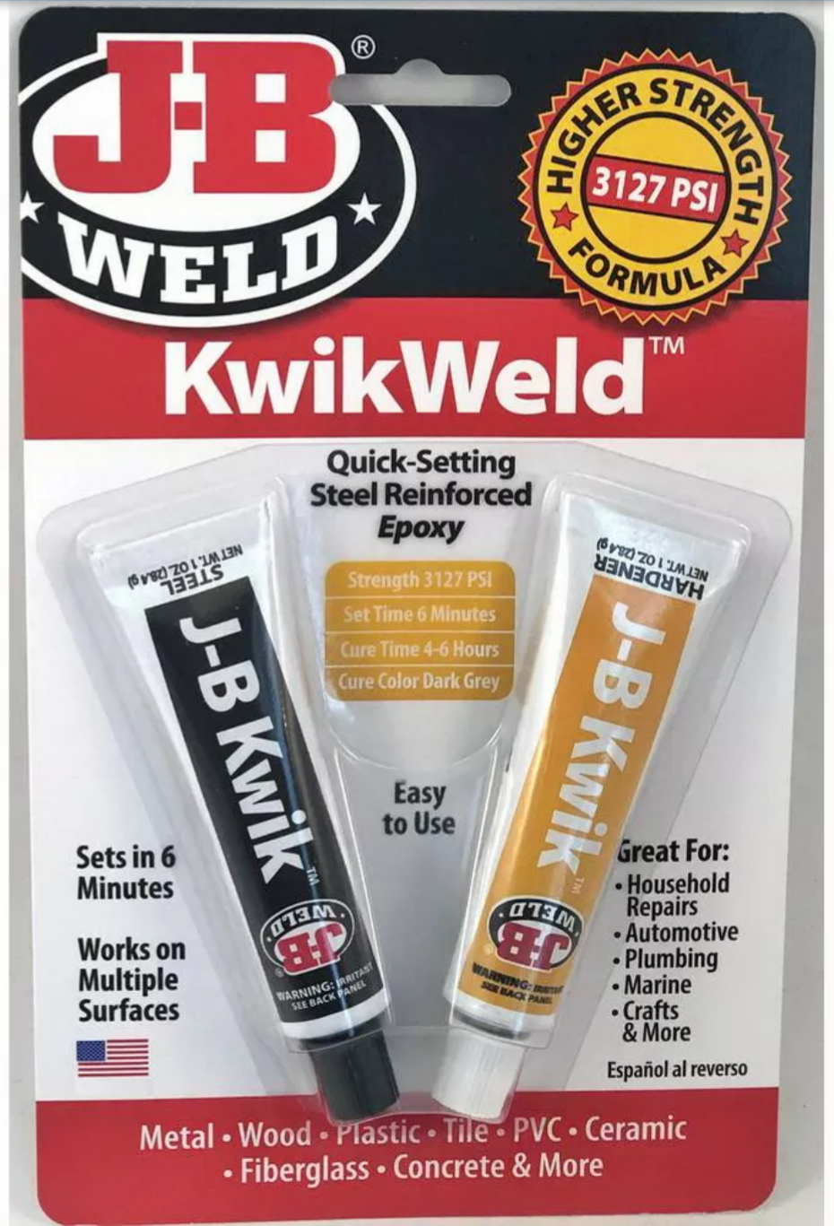

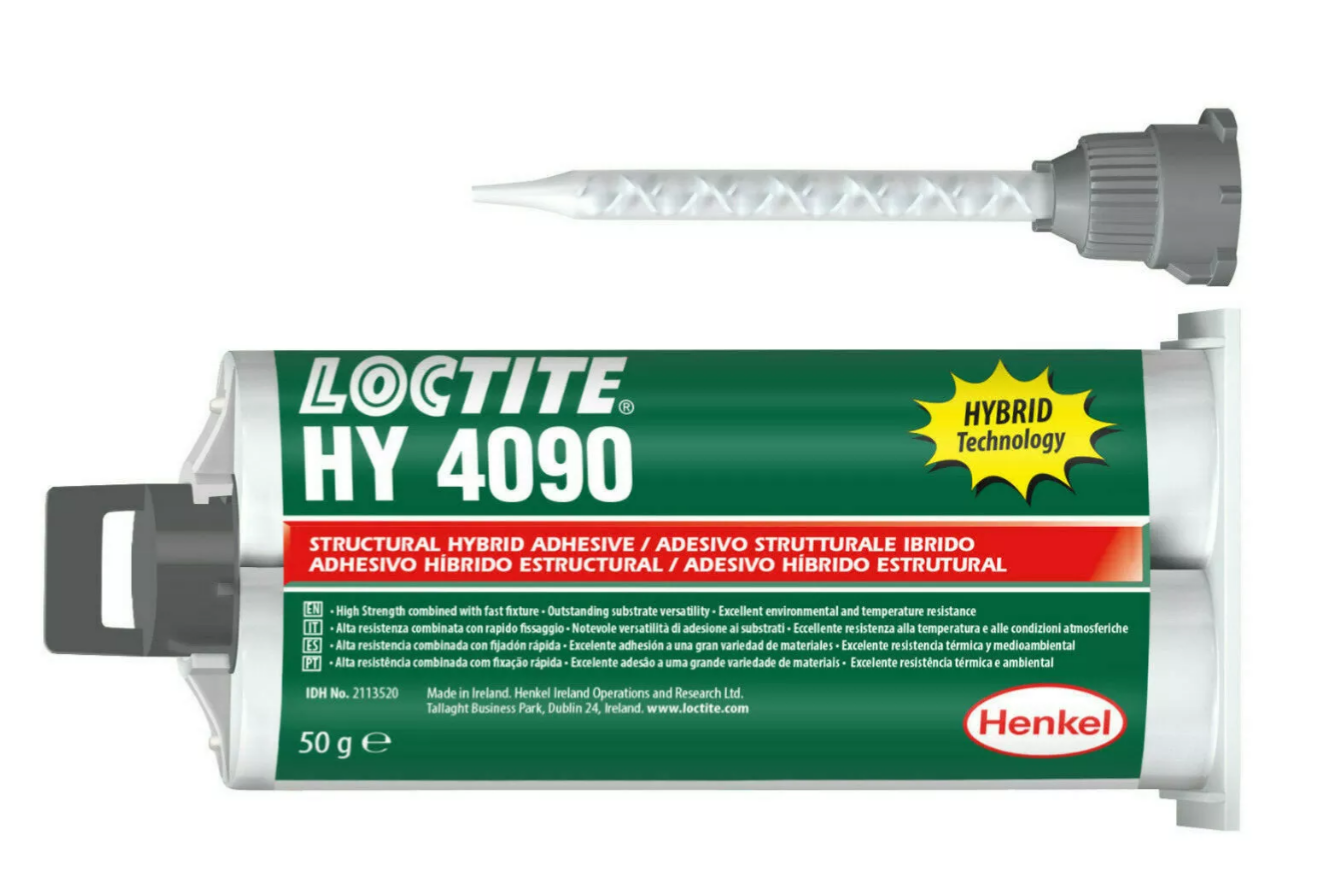

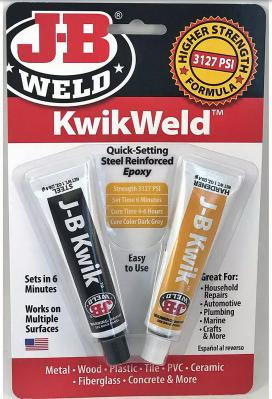

Магниты,не достаточно просто приклеить. Клеевое соединение должно выдерживать кроме отрыва, ещё и сдвиг. Для этого обычные клеи не годятся,а ведь там ещё и температура....!
Возможные по применяемости марки клея для пар металлы-магниты, легко гуглятся в интернете, если не ленится искать.
Свои магниты я приклеил на такой клей : http://www.mirkleya.ru/catalog/hybrids/loctite_4080/ , всё в нем отлично,кроме цены. Магниты ,приклеились- намертво!
А недавно приобрёл другой клей,гораздо дешевле ,но как будто аналогичный по характеристикам : https://www.menards.com/main/paint/adhesives-glue-tape/glue/epoxy-glue/j-b-weld-reg-kwikweld-dark-gray-quick-setting-steel-reinforced-cold-weld-epoxy-2-oz/8276/p-1444436331833.htm

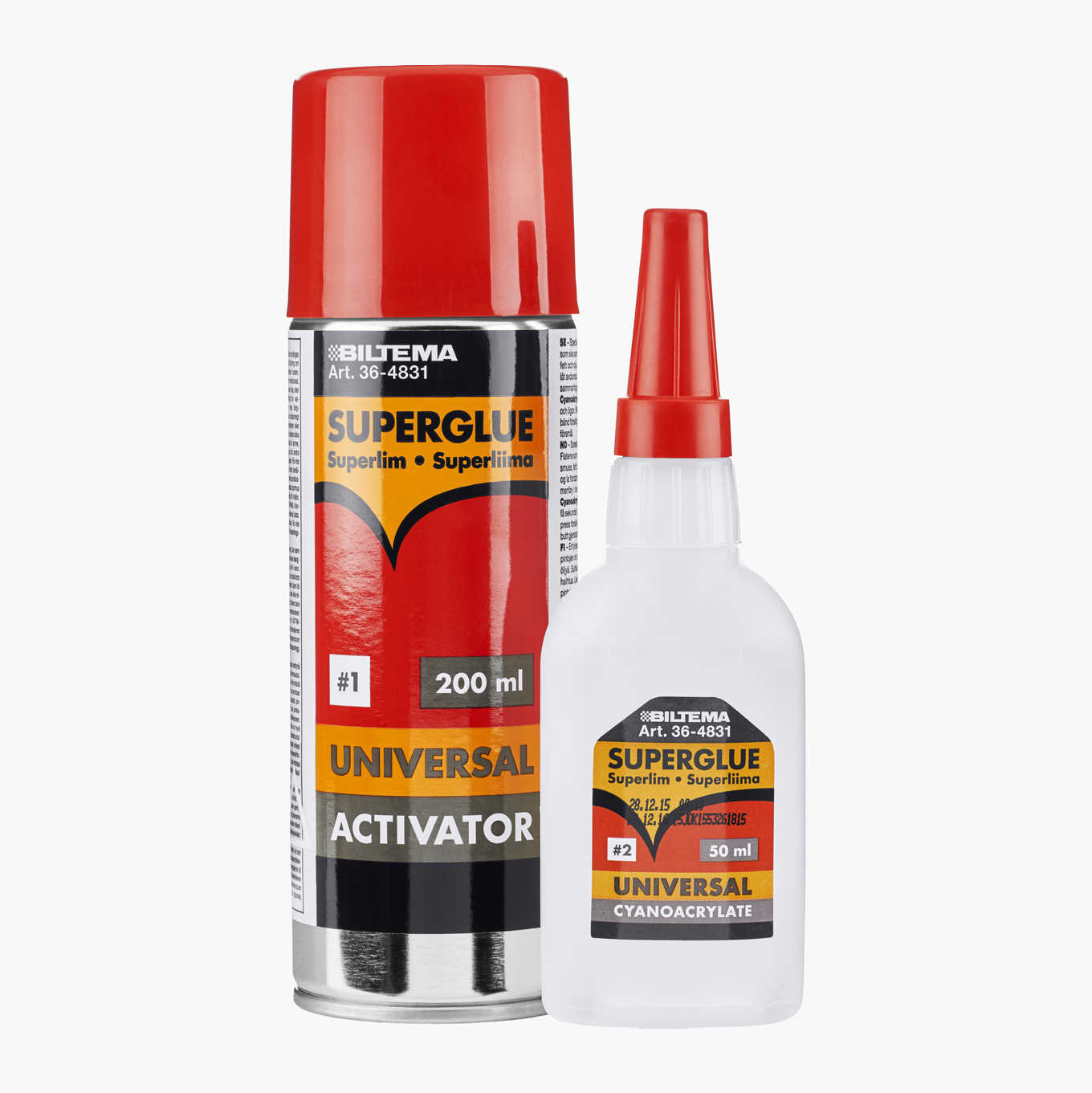

а я вот на такую хрень вообще все клею ))
удобная штука, клеем залил но чтоб прихватило нужно из балончика пшыкнуть )) тогда за секунду монолитным становится ))) потом даже балгарится плохо )))

Уштоукшук
Локтайит 4090, что выше приводили, как раз и есть Цианоакрилатный....
А на MS-полимер не пойдет типа соудал фиксоулл ?
https://soudal.ru/index.php/silnyy-svyazuyushchiy-ispravit-vse/item/722-fix-all-hight-tack-gibridnyj-klej-germetik
newsky526
Цитата: Уштоукшук от 10 Дек. 2019 в 10:36Локтайит 4090, что выше приводили, как раз и есть Цианоакрилатный
Плохо ,читали описасание.Он ,гибридный. Цианокрилат обеспечивает быстрое приклеивание ,а эпоксидный состав конструкционную крепость склеиваемых деталей. Обычный цианокрилат от Локтайта,у меня выдержал ,меньше 500 км. На этом гибридном я отъездил полтора ,два сезона,вжаривая в 750Бафанг 3 -3.5КВт. Так то. /:-)
