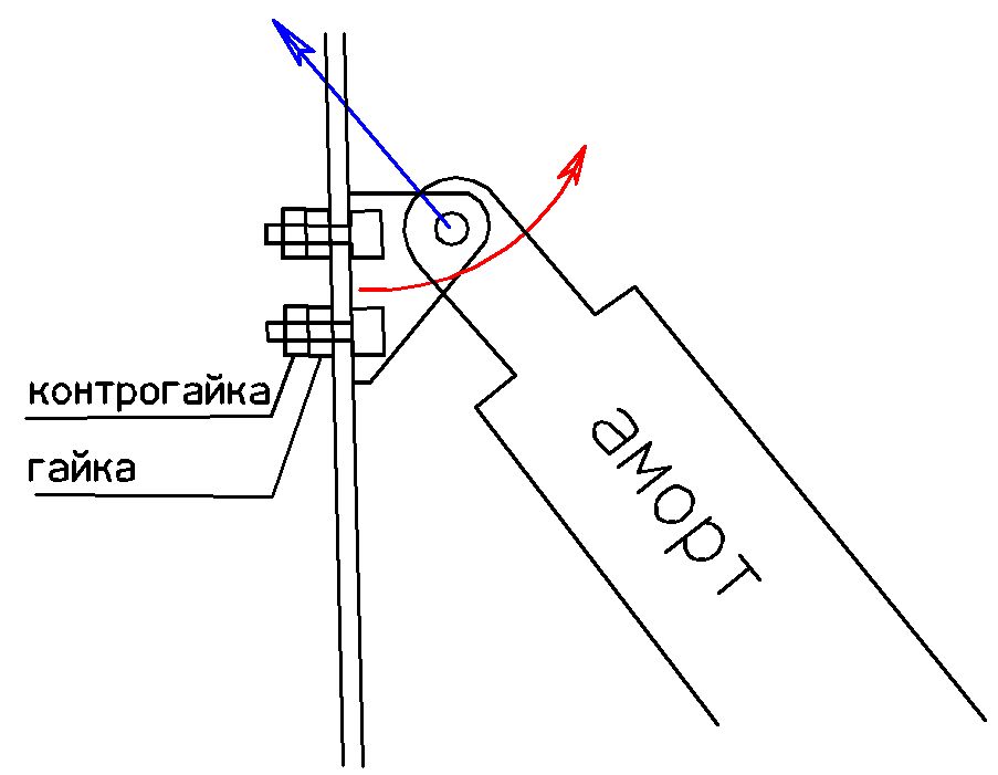

#191
После того, как еле открутил гайку с нижнего болта верхнего уха амортизатора, пришел к выводу, что одной гайки маловато и происходит "закусывание" резьбы из-за больших моментов сил пытающихся сей болт из гайки выдрать.
По этому на болты крепления уха добавил по контрогайке.
Но, как по мне, болты на М8 слабоваты и желательно поставить там "каленые" болты М10 класса прочности 12,9.

[user]Андрей25[/user], Видио люфта помогло бы оценить "нормальность". Деформация происходит из-за отсутствия сухарика. Ну и страха.
[user]Ivsem[/user], м8 класс 10.8 + удлинённая гайка.
Родные болты крепления уха М8 от Чоботара имеют класс прочности 12.9.
Болт М10 и соответственно гайка имеют прочность примерно раза в два больше, чем болт и гайка М8.

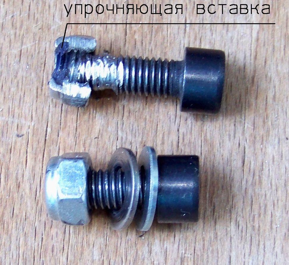

Jeca
Цитата: Ivsem от 06 Апр. 2015 в 09:32
Родные болты М8 от Чоботара имеют класс прочности 12.9.
Тем более, беда в самоконтрящихся гайках. Их заменить на удлинённые.
http://smotri.te.ua/images/2014-07/items.1405636030-9.b.jpg
Ivsem
#196
Имею печальный опыт общения с "гайками с упрочняющей вставкой" показанными на вашем фото.
Такая гайка у меня заклинила намертво и пришлось разрезать ее ножовкой.
