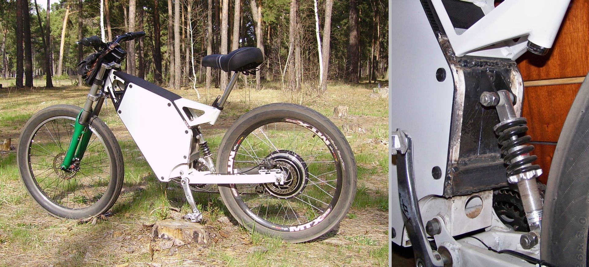

Jeca
karlson041067
[user]Jeca[/user], Извините за тупость, но в КАКОМ МЕСТЕ РАМЫ это заснято? Фото крайне неинформативно. То ли трещина, толи разрыв металла.
Jeca
[user]karlson041067[/user], В том же где и у [user]Ivsem[/user],
Только отрыва нет, а есть изгиб. Который при изрядном старании...

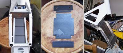

Ivsem
#222
Я внес изменения в конструкцию рамы.
Из двух кусочков уголка 35х4 и пластины 4 мм при помощи ножовки, дрели и знакомого сварщика соорудил этакий "монолит-прослойку" между амортизатором и подсиделом.
Несколько дней катаю "кросс-кантри" по лесным дорогам, вроде все нормально.

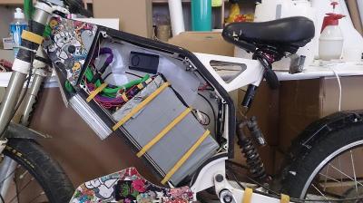

Artxaoc
Господа, а ни у кого нет идей как сделать крышки быстросъемными? Что-то кроме петель рояльных ничего в голову не идет. Но Крутиться к раме не охота...
Вроде все у меня готово к тому чтобы аккум забирать домой, а вел в гараже хранить. Но вот откручивать каждый раз крышки надоело. Хотя и так уже на супер коротких трех шурупах, но вот есть вероятность их проетерять во время езды...
Samsung ICR18650-30B, 21S15P.MXUS 1500. E-KROSS. INFENION 12F. + QSv3 3000. + Ядреный котроллер. + YuyangKing 7280 + NMC LG 16s1p 40ah
klyushkov
[user]Artxaoc[/user], в ашане продается электроотвертка за 300 рублей :) можно поставить нужную биту и ею снимать. Но каждый день проделывать это не очень приятно :(
Может быть на петли повесить одну крышку, на стенку, где крепление амортизатора, а с другой стороны 1-2 болта использовать?
Я использую все 6 болтов и шуруповертом их выкручивать/закручиваю. Чувствую себя механиком формулы 1 :D

Jeca
[user]Artxaoc[/user], сделать салазки. Крышка будет сдвигаться. Фиксироваться защёлкой или винтом.

Ivsem
#229
В посте #222 подправил фото компонентов пластины-упора заднего амортизатора, бо верхний уголок, на предыдущем фото, был "вверхногами".
Так же, благодаря удлинению пластины-упора , можно установить более длинный задний амортизатор сохраняя при этом "комфорт" при подкручивании педалями.

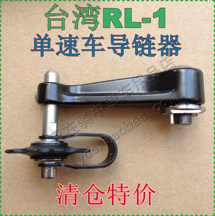

Север
Цитата: Artxaoc от 16 Апр. 2015 в 02:26
Цитата: karlson041067 от 14 Апр. 2015 в 20:32
Так что ищите вот такое. Хотя я не пробовал.
Я пробовал.
В московских Соколях в кишке их есть, но по-моему только в одном павильоне. Вещь! Ставится вместо переклюка без каких-либо переделок и перерезок резьбы, работает как надо и стоит копейки. Очень выручила сия шалабушка при переделке в сингл.
