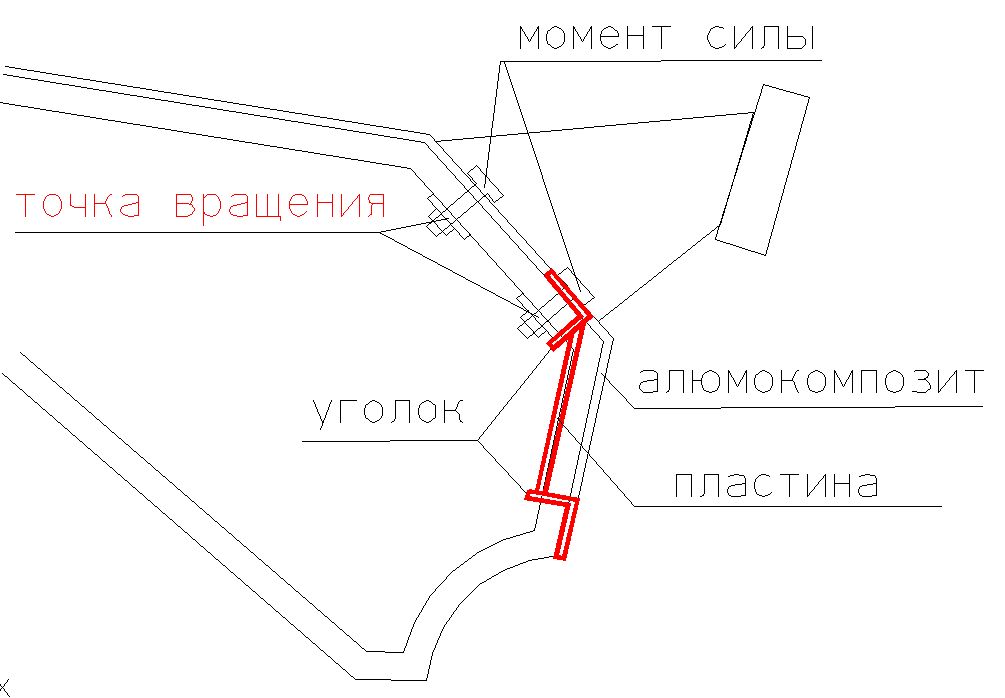

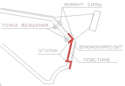

Меня мучает сомнение относительно крепления подседельного треугольника.  Он ведь не на раму опирается, а на алюмокомпозит (дибонд).   Вот он и может быть причиной скрипов, пластиковый слой  деформируется со временем.
Да, нагрузка на болты и алюмокомпозит подседельным треугольником весьма приличная. По этому я, удалив алюмокомпозит, приварил к раме под нижними болтами подседельного треугольника кусочек уголка 35х4 (см. пост #222).

подтянул болты подседельного треугольника, скрип пропал, но ненадолго. На днях сниму его, изучу подробнее, пока думаю, что фиксатор резьбы решит проблему.
Если там деформируется алюмокомпозит,  то болты подтягиваются не из-за откручивания, а из-за того,что есть  куда еще  сплющить пластиковый слой.  Если так,  то точно - переделывать надо это место.  :-(   Подумаю пока, как обойтись без сварочного аппарата,  какие-нибудь хитрые проставки наверняка можно придумать, чтобы именно на них подседельный треугольник опирался.   Даже алюминия хватит вполне.
Ivsem
Дело еще и в том, что момент приложения силы и точки вращения-нагрузки на болты не совпадают, что в принципе не есть хорошо. На приложенном чертежике показано, как я с этим боролся. Без сварки вряд ли можно обойтись.

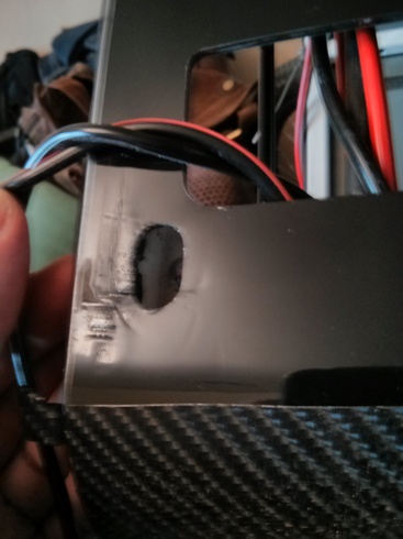

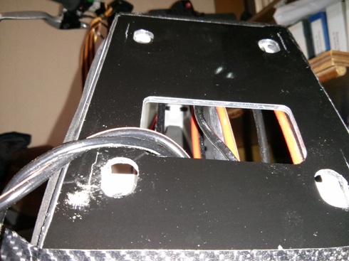

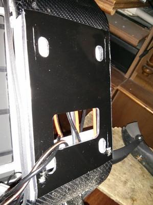

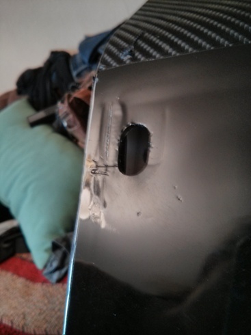

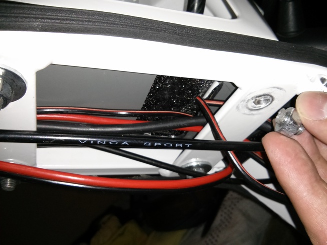

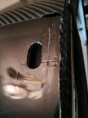

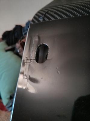

Перетянул болт или он от нагрузок разрушился?
Kaleostro
Откручивал. По факту - сорвал резьбу неделей раньше, гайка "встала". Решил приложить силушку, но такого не ожидал :facepalm:
e-kross, Magic Pie 3, LifePO4 Headway 16s 15Ah LifePO4 16s 30Ah
Ivsem
#241
Цитата: Kaleostro от 01 Май 2015 в 20:50
вот такая пичаль :-(
Да болтики на м10 вместо м8 не помешали бы.
Планки не только снизу, но и сверху на раме желательны. Что я и сделал на своем веле (см. пост #237).
Да и болты приваривать, при наличии приваренных верхних планок, необходимости не будет.
Kaleostro
Ну ладно, покупаешь солидные болты, берёшь напильник, пол часа и все готово.
кхм.. а как снять старые? Они же, заразы, приварены. Я бы их за 5 секунд болгаркой срезал, но до них же не дотянешься.
На ум приходят извращения: попробовать сбить шов долотом или высверлить.
Ivsem
Я бы обрезал обломок заподлицо и высверливал бы. Сначала тонким сверлом, потом толстым.

Самому выправить будет таки быстрее, в целом подседел нормальный. К тов. Чоботарю у меня вопрос только относительно скрипа - я думаю, родовая травма.
Kaleostro
К слову о скрипе подседельника:
Kaleostro
Поставил шайбы между рамой и подседельником - больше(тьфу-тьфу-тьфу) не скрипит, хотя это нужно еще испытывать. Вот думаю, может дело было в болтах, приваренных под неправильным углом. В крайнем случае, весь пластик под седялищем придется снимать.

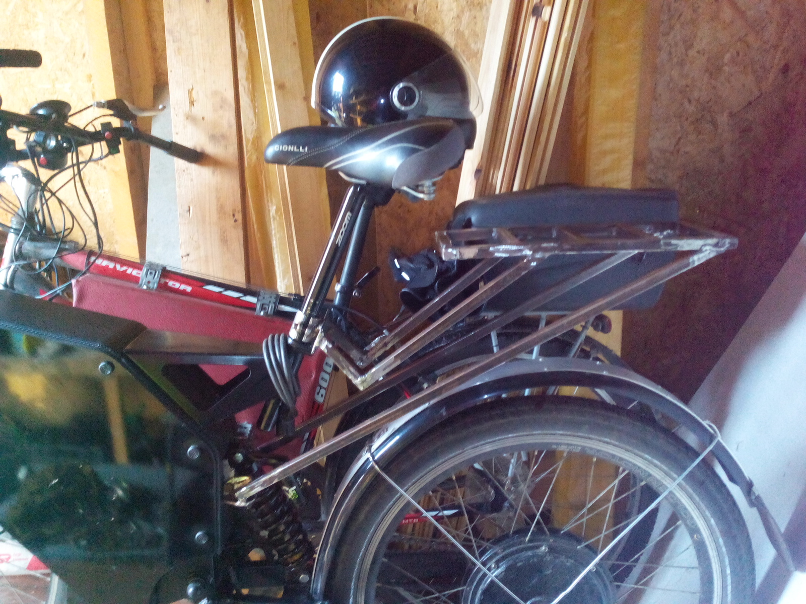

Андрей25

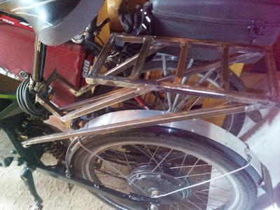

Багажник, еще подпилить, подварить, ну и покрасить.
E-KROSS, ДД 1.5кВт, LiFePO4 75В 20Ач 1.4кВт.
klyushkov
[user]Андрей25[/user], что возить будешь? имхо, слишком высоко багажник... с грузом будет слишком высокий центр тяжести.
Андрей25
[user]klyushkov[/user], все, что можно положить.
Нормально по высоте, когда сажусь на вел, аморт то сжимается, плюс груз на багажнике.
Без багажника,  даже 5 кг напрягает на спине тащить, это должен делать велосипед!
Сегодня проверял - вез 10 кг, понятное дело чувствуется это, зад нагружен, а перед - нет, но абсолютно те же ощущения, что и на хардейле, где багажник низко.
