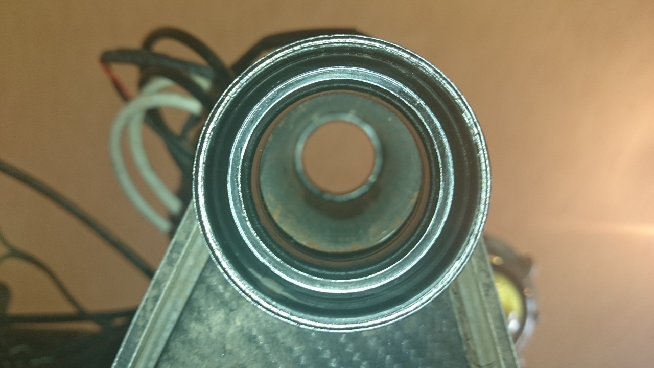

[user]alayf78[/user], один или десять раз любая выдержит, а постоянную эксплуатацию так... вот посмотрел бы я что стало с гранью за тот же период в тех же условиях, предполагаю что дефекты были бы в других местах, но были.
[user]se80[/user],  жесткость у них недостаточная, конструкция ходит туда-сюда при адовых нагрузках, где-нибудь со временем да проявится дефект.
в данном случае удивила только рулевая втулка, вот уж не ожидал что трубу деформирует.

А может просто некачественная чашка лопнула,или подшипнику кирдык?

Судя по видео [user]VasiliSk[/user]-а болтается алюминевая чашка внутри раздолбаной стальной трубы, похоже мои предположения по поводу качества металла к сожалению подтвердились. Я еще с маятником неладное заподозрил, когда 4мм сталь дропаутов оторвало честными 3мя киловатами. А с другой стороны 4+6мм разогнуло.
Мне кажется если сталь рулевой трубы оказалась менее прочной, чем алюминий, из которого изготовлена рулевая чашка, это повод задуматься о смене поставщика стали пластилина как минимум.

Начались предположения. Что мешает [user]VasiliSk[/user] снять вилку и посмотреть в чем там дело?
VasiliSk
#276

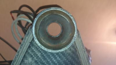

[user]andreym[/user], чашка должна быть сделана из калёной стали, никак не из люминя. этож не интегрированная колонка. (проверил магнитится) Как получил раму сразу стал подозревать что труба эта рулевая дрыщ полный. Если сравнить с ДХ рамой, где во первых уже везде делают интегрированные колонки с бОльшим диаметром чтобы нагрузка на подшибник была меньше, так еще и толщина стенки там раза в три больше, хотя люминь.. Так что выбор тонкой 1 1/8 на совесть разработчика.
Чашка новая.. и, как заверили вмастера, хорошая.. Разберу посмотрим
[user]batson[/user], адовых (реально ДХшных или трамплинных) прыжков не было. Рама бы сложилась вхлам сразу. так, лёгкие подлёты. Что какбы подтверждает успешная жизнь заднего одного воздушного(!!) аммортизатора
tank6661
Просто было бы понятно если бы рулевой стакан лопнул,это более естественно,но как он расплющился-ума не приложу,ждем разборки и фото...

Это я понимаю,но когда все нормально затянуто,там  нет люфта и расплющить стакан нереально..

расплющить не совсем корректно. он становится овальным
ferum
Колонка  полуинтегрированная или неинтегрированная? Там подш снаружи или внутри колонки получаются? И какая толщина стенки в месте посадки чашки? У них вроде рулевая колонка ровная, без утолщений по краям. Получается просто труба с проточками под размер чашки. И еще вопрос, насколько плотно садились чашки при запресовке. Просто удивительно что не лопнуло а именно растянулось.

Вот и и я о том же,если бы лопнул-фиг с ним это понятно,а как получилось что он расплющился-не пойму.

насколько плотно хз. не я перепрессовывал. Но первые самые чашки зашли довольно плотно, краска поцарапалась на месте входа.
Этож сталь не калённая, с чего вы взяли что она лопнет?
tank6661
У меня такой же стакан на моем моте,брал у Чоботаря,чашки зашли плотно,забивал киянкой,потом еще несколько раз выбивал,перед покраской,сидят они плотно и люфта не предвидится...

Цитата: VasiliSk от 24 Май 2015 в 10:00
http://www.fullspeedahead.com/wp-content/uploads/2014/07/Headset_Installation_Instructions.pdf
conventional
Просто там заход мм по 10 с обеих сторон, и это дело поджимается. Я не могу себе представить, чтобы даже самая говеная сталь при таких условиях растянулась. Мое мнение, какие то косяки с установкой.
AdeptusOne
[user]VasiliSk[/user], возможно второй раз криво прессовали? Разбирайте, делайте фотки.
VasiliSk
криво прессовать? это как? она в любом случае сядет до упора от езды, а потом после первого проезда ее надо подтянуть еще раз
зря удивляетесь. я при аварии на ашанбайке, где стали в трубе было больше чем тут, выгнул трубу и сломал вилку
