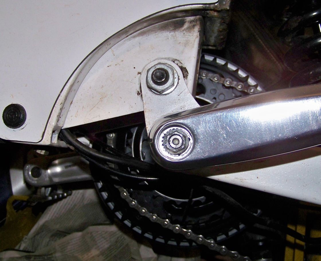

Сегодня потерял гайку крепления шатуна.
Временно вышел из положения так. В гайке М8 просверлил отверстие 9 мм и нарезал резьбу метчиком.
Но хотелось бы поставить нормальную гайку. Может кто знает где можно найти-купить гайку под ключ на 14 и с резьбой М10х1,25?
Jeca
На авторынке. Ещё подходит от передней оси дельтовской вилки. Только померяйте прес шайбу. Я свои обтачивал.
Они правда на 15 мм идут, но болгарка всё поправит.
manjak
Ищи по веломастерским или где продают велосипеды, такие гайки стоят на дешевых каретках, у меня честно говоря было бы желание, переделать ось под таки вот болты, они более распространенные да и выглядят посимпотичней

danclax
[user]manjak[/user], да, это, кстати, небольшая засада в раме. Сразу обратил внимание: что-то не так в каретке :) Чем стандартнее и распространеннее, тем лучше. С другой стороны, гайка вместо болта наверно понадежнее будет - ось целая остается.

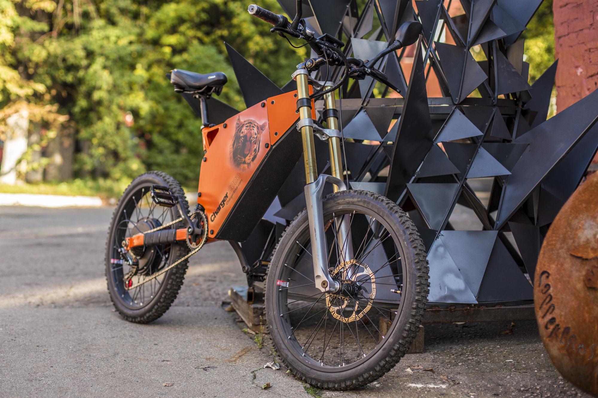

Похвастаюсь экспериментом по оформлению оранжевой рамы.
Байк Charger 2000 "Тигр"
Как вам?

karlson041067
[user]Bikelectro[/user], Знатная зверюга!
Контроллеру в нутре не жарко?
Bikelectro
А чего ему должно быть жарко?
2 кВт, работает в штатном режиме, мотор и контроллер еле греются.

Lion
Эт ты так думаешь, что мотор не греется. Когда у меня на обмотках за 150, крышки температуры тела

Kaleostro
[user]Bikelectro[/user], при номинальных 48v впихивать 2 киловатта.. это же под 40 ампер в пике, проводка не течет? :)
