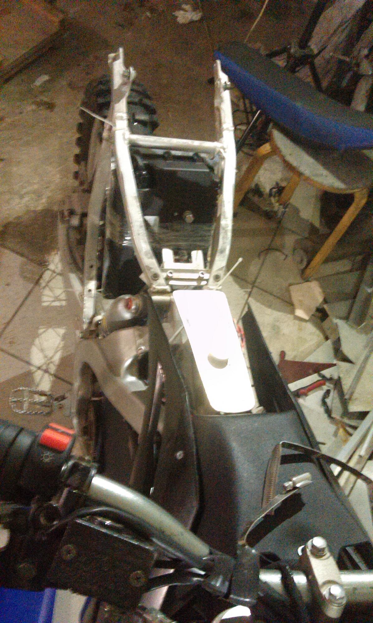

spivakov
#744
Добавлено 08 Фев 2016 в 14:28:43
хочу добавить еще две ячейки к изначальному количеству, в корпусе еще есть место под две. 37S будет.
155 вольт верхняя точка, 118 нижняя
133 средняя точка, 3,33 кВт*ч получится емкость.
в данный момент 29S 104 вольт средняя точка и емкость 2,6 кВт*ч

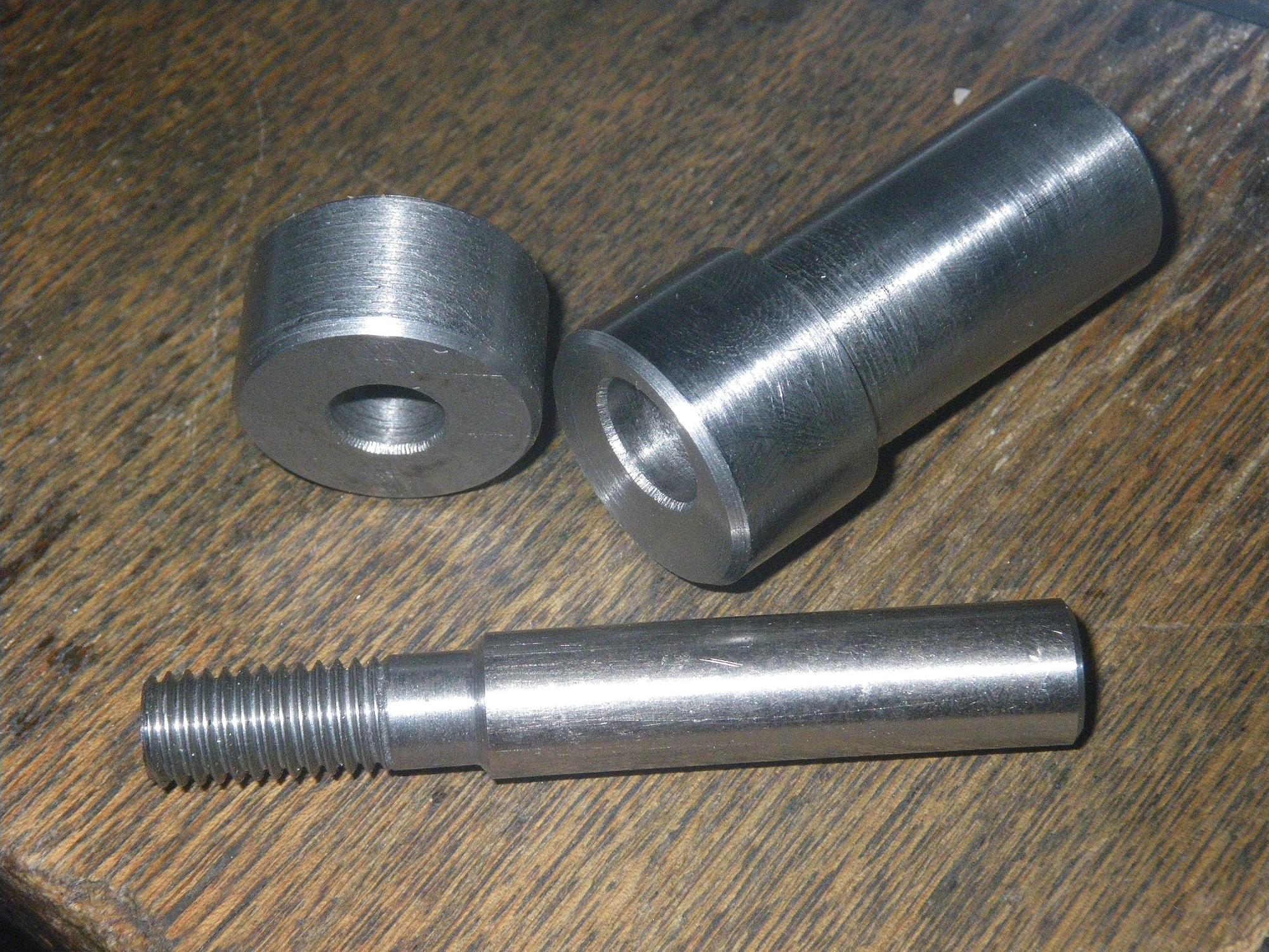

spivakov

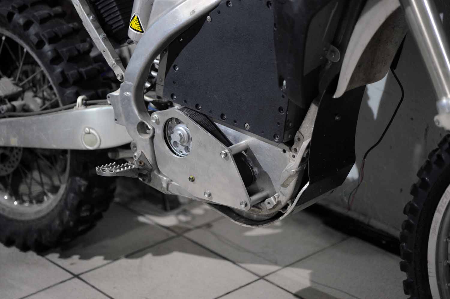

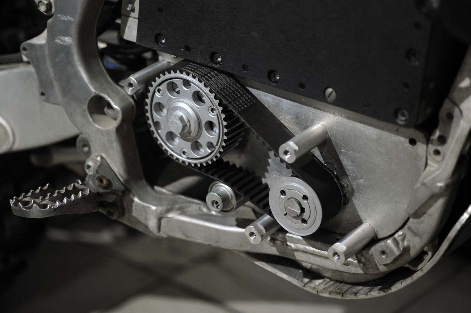

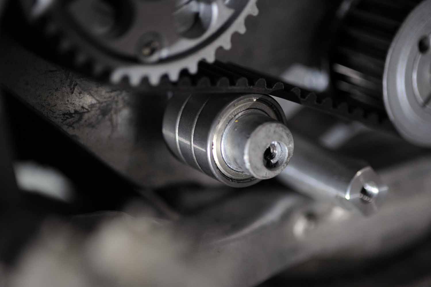

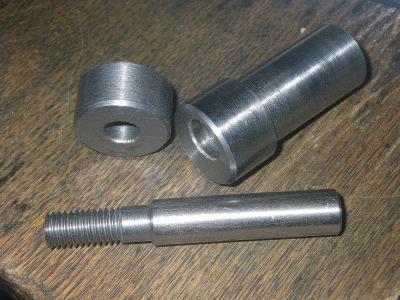

наконец-то натяжитель ремня!
из трех подшипников
Dimad63, Спасибо!

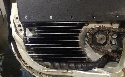

spivakov
#746

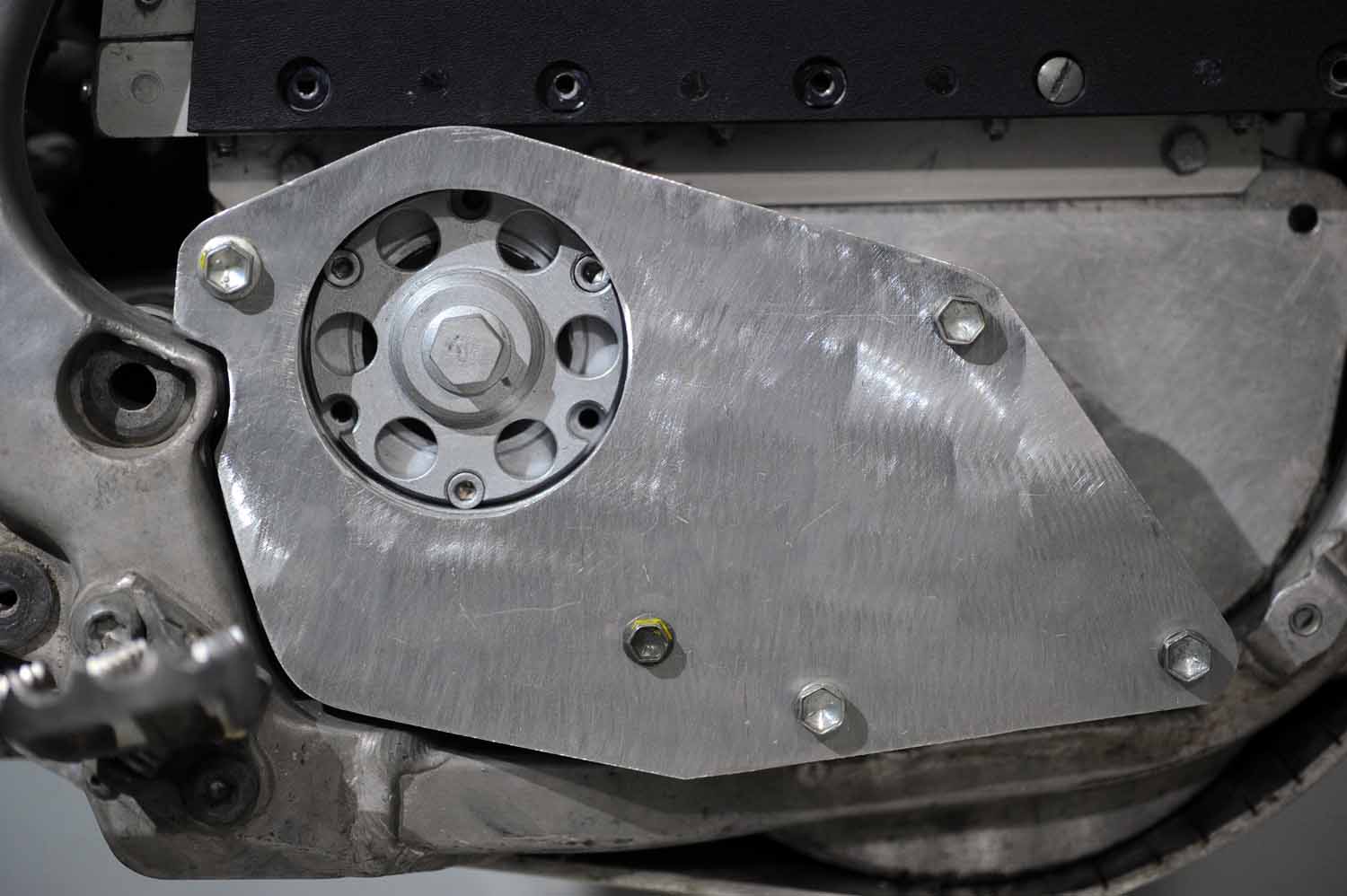

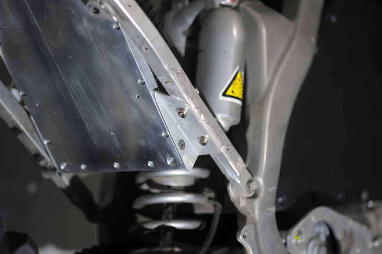

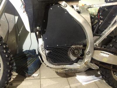

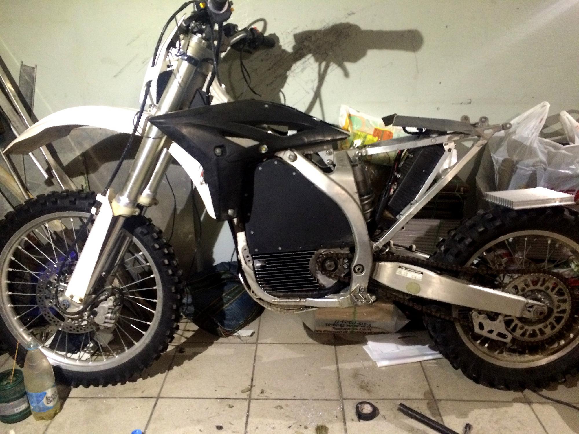

время появилось, сделал кое что...
закрепил окончательно контроллер
установил натяжитель и сделал крышку
дырка для активации обгонной муфты, будет закрыта карбоном 4 мм
стенка будет из ленты кайдекса 3 мм
пытаюсь сочинить рычаг для японской машинки,
у меня сейчас какашка китайская стоит с квадроцикла

ferum
[user]spivakov[/user], А по контуру крышки никакой накладки не планируешь? Будет же лететь с колеса. Склеить, или просто согнуть полосу металлическую. Хотя бы спереди.
spivakov
#748
стенка будет из ленты кайдекса 3 мм по всему периметру и на силиконе
мастерская по переделке бензиновых мотоциклов и квадроциклов в электрические 925 462 1516
https://vk.com/m.dzvonisky
http://e-maxlab.ru

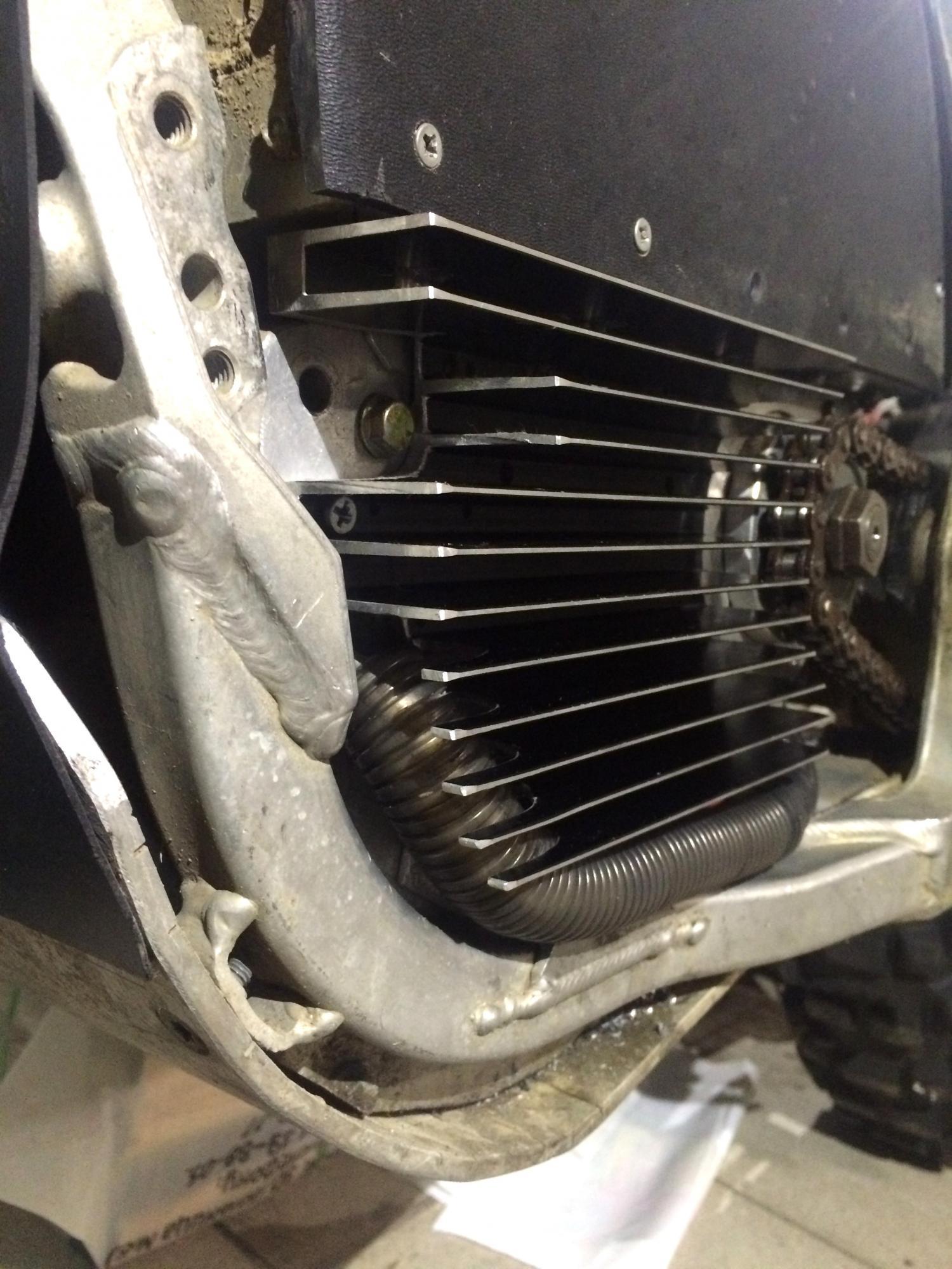

spivakov
#749
крышка- радиатор, под ней датчики холла, высота профиля 40мм, на термопасте.
звезду тоже закрою пластиной 4 мм

Александр Big Taurus
Много ещё остаётся работы до получения желаемого на выходе?)))))
spivakov
#751
за неделю-полторы надеюсь управится, еще на другую сторону радиатор городить хочу.
вид хоть более менее нормальный будет.

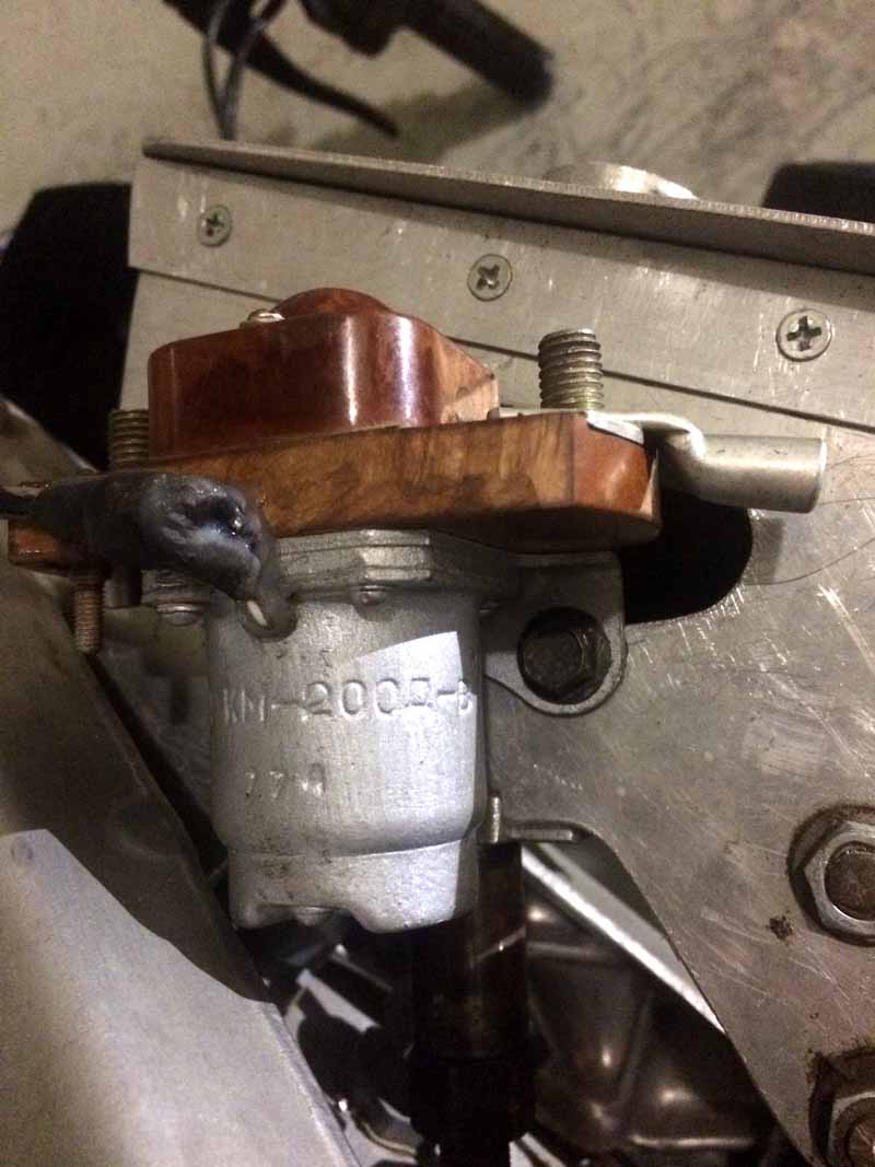

пацанский контактор!
17 гр. серебра  B-)

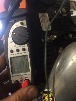

spivakov
на фазном проводе было зафиксировано с вывешенным колесом при резкой даче ручки
http://e-maxlab.ru
on4ip
Мне сдаётся что нужно наберите 420а. В следующий разипопробуем
