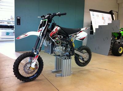

идея как у spivakov-а отпала есть идея передалать питбайк под электро типа такого
DragonTM
[user]Проффесор[/user], лучше напишите какой планируется пробег на одном заряде, пиковые нагрузки и номинальные мотора, местность по которой будете ездить и стиль езды.
